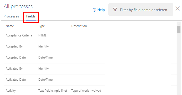

필드 데이터 형식을 확인하려면 어떻게 해야 하나요?
프로세스 > 필드 페이지를 열어 조직에 대해 정의된 필드의 데이터 형식을 볼 수 있습니다.
조직 설정, 프로세스, 필드 페이지의 스크린샷
프로젝트 컬렉션에서 상속 프로세스 모델을 사용하여 작업 추적을 사용자 지정하는 경우 프로세스 > 필드 페이지를 열어 필드의 데이터 형식을 볼 수 있습니다.
컬렉션 설정, 프로세스, 필드 페이지의 스크린샷

필드 목록 검토
조직 또는 컬렉션에 대해 정의된 필드 목록을 검토하려면 다음 단계를 수행합니다.
  1. Azure DevOps 로고를 선택하여 프로젝트 엽니다. 그런 다음 조직 설정을 선택합니다.
    조직 설정 선택 스크린샷
  2. 프로세스를 선택합니다.
    프로세스 선택 스크린샷
  3. 필드를 선택합니다.
    나열된 필드는 모든 사용자 지정 필드와 시스템 프로세스에 대해 정의된 필드를 포함하는 조직 또는 컬렉션에 대해 정의된 모든 필드에 해당합니다.
    선택한 상속된 프로세스의 복사본 만들기 스크린샷
    Note
    필드가 표시되지 않으면, 컬렉션이 온프레미스 XML 프로세스를 사용하고 있습니다. 필드 페이지는 해당 프로세스에 대해 지원되지 않습니다.
    각 필드의 설명, 사용량 및 참조 이름은 작업 항목 필드 인덱스를 참조하세요. 또한 작업 항목 형식 필드 - 목록 REST API사용하여 필드 참조 이름을 검색할 수 있습니다.

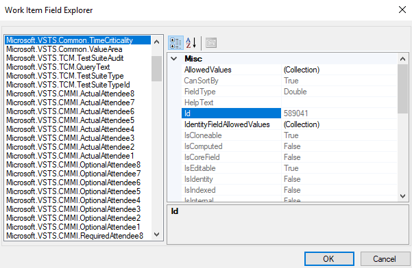

작업 항목 필드 탐색기
작업 항목 필드 탐색기 도구를 사용하여 필드 특성의 할당을 조회할 수 있습니다.
작업 항목 필드 탐색기의 스크린샷
작업 항목 필드 탐색기에 액세스하려면 프로세스 편집기 도구를 설치합니다. 설치된 Visual Studio 버전에 따라 다음 확장 중 하나에서 프로세스 편집기 도구를 가져옵니다.
  • Visual Studio 2019 및 2022: 현재 사용 가능한 특정 프로세스 템플릿 편집기 확장은 없습니다. 그러나 텍스트 편집기 또는 XML 편집기 같은 다른 도구를 사용하여 프로세스 템플릿을 사용자 지정할 수 있습니다. 특정 사용자 지정, 특히 상속된 프로세스에 대해 Azure DevOps 웹 포털을 사용할 수도 있습니다.
  • Visual Studio 2017: TFS 프로세스 템플릿 편집기. 이 버전의 프로세스 편집기를 사용하여 이전 스타일의 작업 항목 양식을 수정할 수도 있습니다. 새 웹 양식연결된 양식을 편집하는 데는 사용할 수 없습니다.
  • Visual Studio 2015: TFS 파워 도구.
