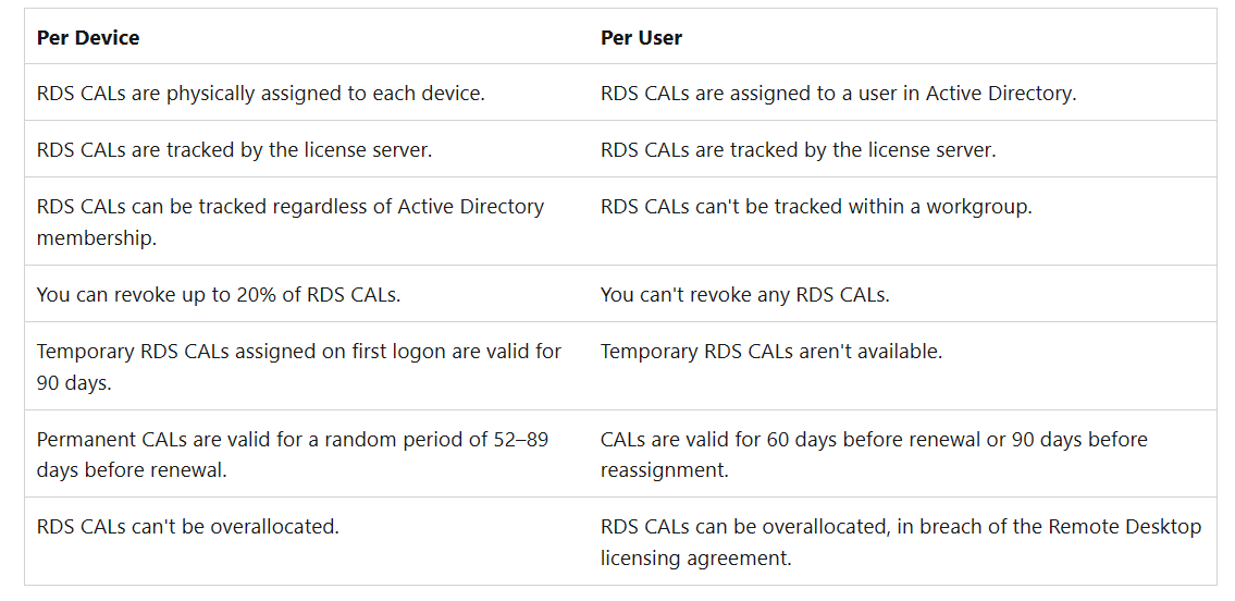

    Opcja "Odwołaj licencję" jest wyszarzona, ponieważ nie można odwołać żadnych licencji CAL na użytkownika usług pulpitu zdalnego. W poniższej tabeli przedstawiono podobieństwa i różnice między Licencje RDS na urządzenie i RDS na użytkownika:
    (Źródło obrazu: Licencjonowanie wdrożenia usług pulpitu zdalnego za pomocą licencji dostępu klienta (CAL) | Microsoft Learn)
