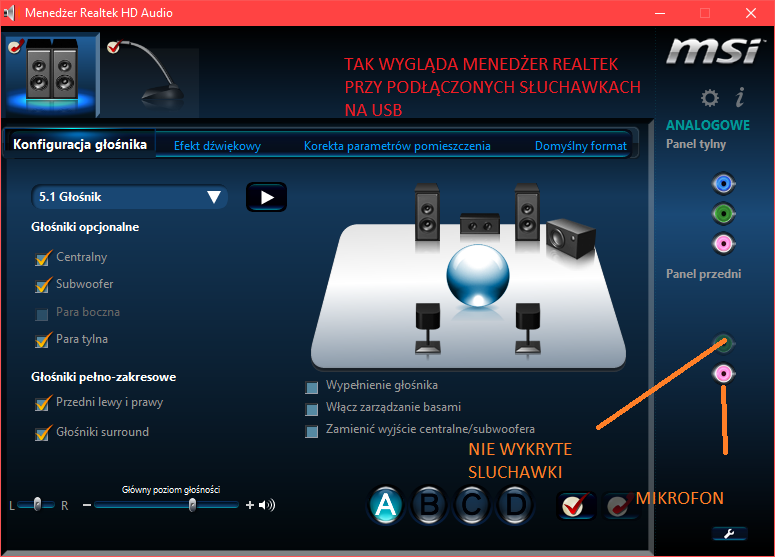

Witam otóż mam ostatnio problem ze słuchawkami na USB. Ostatnio bawiłem się ustawieniami głośników gdyż były one źle ustawione (przednie robiły za tylne i na odwrót) ale nie w tym rzecz. Piszę o tym dlatego, że to stało się po takowej zabawie z konfiguracją głośników. Problemem jest brak wykrywania słuchawek na USB przez sterowniki audio (Realtek) do płyty głównej po podłączeniu słuchawek do portu USB nie wyskakuje żaden komunikat z możliwością wybrania do czego to gniazdo ma zostać przypisane mimo tego, że jeszcze godzinę temu wszystko było tak jak należy. Mówiąc inaczej przy zabawie z kablami od głośników przez przypadek odpiął mi się kabel USB od słuchawek z przedniego panelu i wtedy zaczęła dziać się magia. Gdy skończyłem podłączać głośniki do 3 miejsc zaznaczonych odpowiednimi kolorami na płycie głównej podłączyłem wcześniej odpięte słuchawki. I chociaż zawsze wcześniej miało to miejsce to tym razem nie wyskoczyło te okienko od realteka, które wyskakuje chociażby przy podłączaniu kabla od głośników z zapytaniem do czego chce te gniazdo przypisać (z resztą by wyjaśnić nieco sytuację podeślę zdjęcie o które okienko dokładnie mi chodzi) również po wejściu w menedżer dźwięku (ten od realteka) nie pojawiła się ikonka słuchawek obok ikonki głośników (Chociaż wcześniej również zawsze miało to miejsce) została sama ikonka głośników. Postanowiłem zrobić reinstalację sterowników audio ze strony producenta mojej płyty głównej. To niestety również nie poskutkowało. Warto dodać, że po podłączeniu słuchawek otwierając mikser głośności (z windowsa 10) urządzenie z głośników zmienia się na słuchawki i czasem działa to tak jak powinno tylko bez manualnego przydzielania słuchawek USB do odpowiedniej funkcji przez wyskakujące okienko realteka. Jednak nie zawsze. Dzieje się to wtedy gdy słuchawki ustawię jako domyślne urządzenie odtwarzania. Proszę o szybką pomoc.
PS: Proszę zwrócić uwagę, że są to Słuchawki konkretnie na USB, ponieważ na zwykłych słuchawkach nie ma żadnego problemu z przydzielaniem funkcji po podłączeniu Jack'a do przedniego panelu. Dokładny model słuchawek to Razer Kraken 7.1 USB. Płyta głowna Msi h110m pro-d. Ani reinstalacja realteka ani reinstalacja sterownikow od razera nie przyniosla oczekiwanego efektu. Nie mam zrobionych kopii zapasowych systemu.

    Przeinstalowalem jeszcze raz sterowniki. Tego Nvidia High Definition Audio się nie dotykałem ale dalej jest tak samo. Wydaje mi się, że sterownik zaczął rozpoznawać urządzenie ale tylko po części. Ponieważ jak mam ustawione głośniki domyślne to jest fajeczka w menadżerze a jak podłączam słuchawki to tej fajeczki nie ma ale oknienko z realteka dalej nie wyskakuje.

    Po wpisaniu komendy w konsoli cmd wyskoczyło okienko z informacją o braku punktów przywracania.
    Spróbuję przeinstalować jeszcze raz wszystkie sterowniki audio. Mam pytanie po wejściu w menedżer urządzeń i wejściu w zakładkę z urządzeniami audio jest tam Nvidia High Definition Audio i Virtual Device audio. Chcąc zaktualizować to pierwsze przez menedżer urządzeń wyskakuje informacja, że system nie może określić czy jest to zgodne i wyskakuje komunikat z zapytaniem czy chcę przejść dalej. Dodam, że po wejściu w google i wpisaniu Nvidia High definition Audio wyskakuje sterownik, który nie jest zgodny z moją kartą graficzną. Czy mam to usunąć ?
