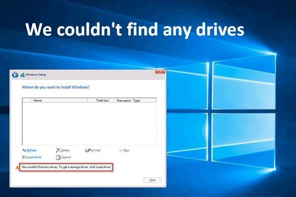

Cześć, dzisiaj zaktualizowałem swój system Win11. Po ponownym uruchomieniu laptopa system zapytał mnie o "Klucze odzyskiwania funkcji BitLocker" ?!? Udało mi się znaleźć taki klucz lecz po wpisaniu poprawie klucza system pokazuje błąd INACCESIBLE_BOOT_DEVICE. Komputer w ogóle nie wykrywa dysku używając komend diskpart-> list volume. Nie ma możliwości zainstalowania systemu na nowo ponieważ narzędzie instalacji systemu także nie widzi żadnego dysku. Proszę o pomoc, dzięki.

    Hi Cindy, thank you for trying to help. Unfortunately none of your solutions worked, I checked them all before writing the question. The solution to the problem in my case was to install the IRST driver. After installing the driver, the laptop detected the drives and allowed me to install the system. I am closing the discussion. Fu** Windows 11 and Fu** Bitlocker.

    Hi Cindy, thank you for your reply. Unfortunately your solution to the problem does not work. When trying to install a new system, the installer does not see any disk. I checked it on windows 10 and windows 11 installer. do you have any other idea how to solve this problem? Thanks!
