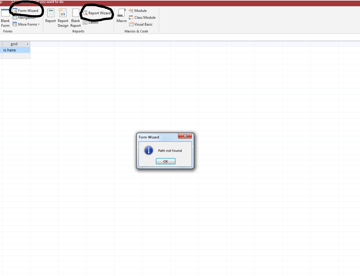

Witam!
Otóż próbowałem WSZYSTKIEGO i dalej ten sam problem. Gdy używam Form Wizard lub Report Wizard wyskakuje błąd 'Path not Found' jaki to nie byłby plik... wł/wył komputer oraz przeinstalowywałem cały office 2x , pliki też po deinstalacji usuwałem cokolwiek zostało. Niemam pojecia gdzie lezy problem. Moja cierpliwosc sie skonczyla, wie ktos jak to rozwiazac? Akutalnie pracuje nad baza danych dla dentysty i mam lekki limit czasu. Na innych komputerach działa ok
Hello everyone!
So I tried EVERYTHING and I still had the same issue. Whenever I use Form Wizard or Report wizard I get an error, 'Path not found' no matter of the file I use, I restarted my pc, I reinstalled offtice twice, I also deleted files after uninstalling (any that were left) I've no idea whats the issue . I am currently working on a dentist database and I am somewhat limited. It works fine on other PCs

    Szkoda że błąd nie pokazuje nr błędu tylko może mało nieznaczący komunikat.
    Znalazłem jakąś poprawkę na ten problem. Sprawdź czy zadziała: link albo taki link (choć nie wiemy o jaką wersję chodzi).
    Generalnie sprawdź czy nie ma do twojej jakiś oficjalnych pakietów aktualizacyjnych SPx.
    Przeinstalowanie czasami nie pomaga, ponieważ zostawia to niektóre ustawienia (widać że błędne) w profilu użytkownika.
    Dobrze jest odinstalować używając fixa producenta i zainstalować po restarcie ponownie.
