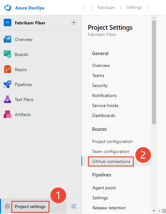

  2. Wybierz logo usługi Azure DevOps, aby otworzyć projekty, a następnie wybierz projekt usługi Azure Boards, który chcesz skonfigurować w celu nawiązania połączenia z repozytoriami GitHub Enterprise.
  3. Wybierz Ustawienia projektu>Połączenia GitHub.
    Zrzut ekranu przedstawiający otwieranie ustawień projektu, połączeń z usługą GitHub.

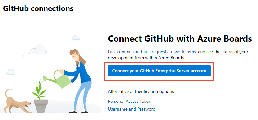

  4. Jeśli po raz pierwszy wykonujesz połączenie z projektu, wybierz metodę uwierzytelniania, której chcesz użyć, aby nawiązać połączenie:
    Zrzut ekranu przedstawiający nawiązywanie połączenia po raz pierwszy przy użyciu poświadczeń usługi GitHub.
    W przeciwnym razie wybierz pozycję Nowe połączenie, a następnie wybierz metodę uwierzytelniania w oknie dialogowym Nowe połączenie.

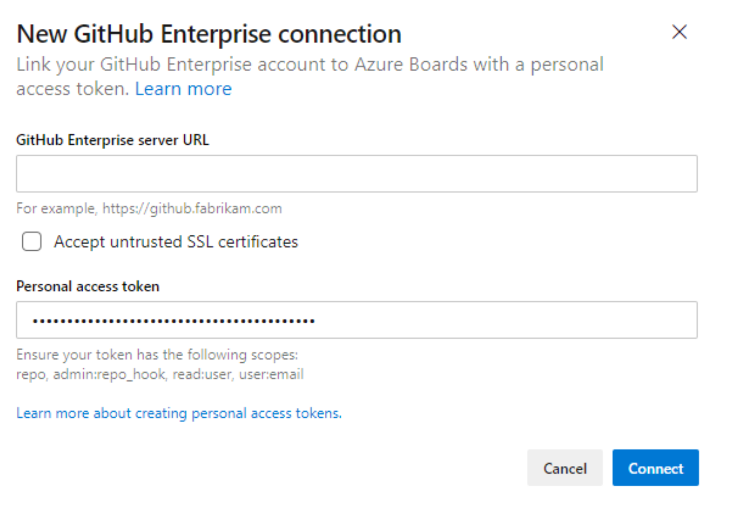

Łączenie serwera Azure DevOps Server za pomocą osobistego tokenu dostępu usługi GitHub
  1. Aby utworzyć osobisty token dostępu usługi GitHub, zobacz Tworzenie tokenu DOSTĘPU w usłudze GitHub.
    Tip
    Podczas tworzenia identyfikatora PAT usługi GitHub upewnij się, że zostały uwzględnione następujące zakresy: repo, admin:repo_hook, read:user, user:email.
  2. Wprowadź adres URL serwera GitHub Enterprise i poświadczenia osobistego tokenu dostępu rozpoznane przez ten serwer. A następnie wybierz pozycję Połącz.
    Zrzut ekranu przedstawiający logowanie się przy użyciu tokenu PAT w usłudze GitHub.

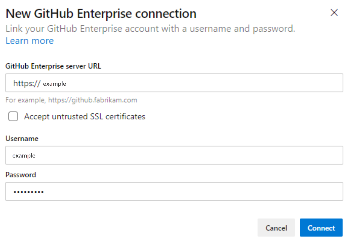

Łączenie serwera Azure DevOps Server przy użyciu poświadczeń usługi GitHub
  1. Wprowadź adres URL serwera GitHub Enterprise i poświadczenia konta administratora rozpoznane przez ten serwer. A następnie wybierz pozycję Połącz.
    Zrzut ekranu przedstawiający logowanie się przy użyciu poświadczeń usługi GitHub.

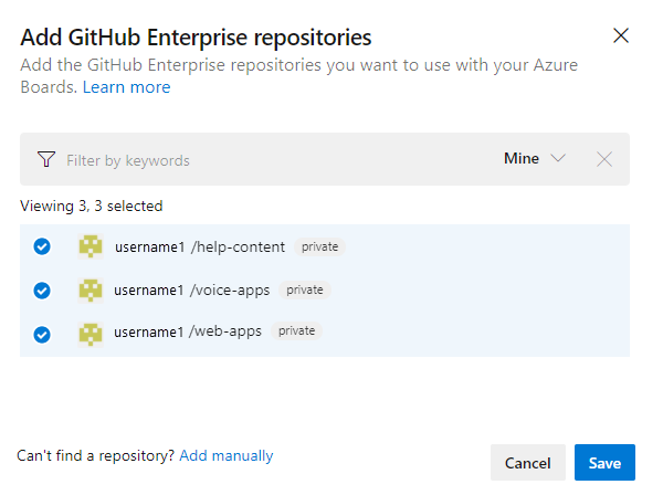

  2. W oknie dialogowym są wyświetlane wszystkie repozytoria, dla których masz uprawnienia administracyjne usługi GitHub. Możesz przełączać się między elementami Mine i All , aby określić, czy inne są wyświetlane, a następnie sprawdzić te, które chcesz dodać. Po zakończeniu wybierz pozycję Zapisz .
    Zrzut ekranu repozytoriów do dodania.

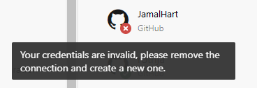

Kiedy połączenie usługi Azure Boards z usługą GitHub nie ma już dostępu, wyświetla stan alertu w interfejsie użytkownika z czerwonym iksem. Najedź kursorem na komunikat ostrzegawczy, a zobaczysz, że poświadczenia nie są już prawidłowe. Aby rozwiązać ten problem, usuń połączenie i utwórz ponownie nowe połączenie.
Zrzut ekranu przedstawiający nieudane połączenie.
