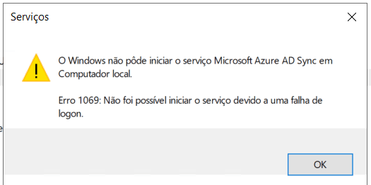

Boa noite,
Ao iniciar o serviço Microsfot Azure AD Sync, esse serviço está rodando no meu AD, estou recebendo a mensagem de erro 1069 que refere-se a problema de logon porém o usuário de que está no serviço é um usuário de serviço e vi uma forma de atualizar essa senha. Bom pelo menos até agora em minha pesquisa não tem como alterar a senha de usuário de serviço.
Imagem
A versão do Microsoft Azure AD Connect que está rodando é 2.3.6.0. Nesse link Alterar senha da conta de serviço do ADSync informa que alterar a senha mas o texto refere-se a versão anteriores a minha e fiquei com receio de aplicar o procedimento, saberiam informa-me se posso seguir esse processo ou se há outro? Desde já agradeço a ajuda.

    O erro 1069 que você está enfrentando ao iniciar o serviço Microsoft Azure AD Sync geralmente está relacionado a problemas de logon, especificamente com a conta de serviço configurada para o Azure AD Sync. A mensagem de erro indica que não foi possível iniciar o serviço devido a uma falha de logon.

    • Embora você tenha mencionado que não encontrou uma forma de alterar a senha da conta de serviço, é possível fazer isso seguindo os passos abaixo:
    • Abra o Gerenciador de Serviços no Windows.
    • Encontre o serviço Microsoft Azure AD Sync.
    • Clique com o botão direito no serviço e selecione Propriedades.
    • Vá para a aba Logon.
    • Atualize a senha da conta de serviço e clique em OK.

    Se todos esses passos já foram tentados e não resolveram o problema, poderíamos tentar uma solução adicional antes de criar um tiquete:
    Verificação de Configuração de WebDAV:
    • Certifique-se de que o serviço WebDAV está habilitado e configurado corretamente no servidor do SharePoint. WebDAV é o protocolo que permite o mapeamento de unidades de rede no SharePoint.
    Informações adicionais sobre a alteração da senha da conta de serviço do ADSync:
    De acordo com a documentação da Microsoft, para alterar a senha da conta de serviço do ADSync na versão 2.3.6.0, é necessário seguir os procedimentos para abandonar a chave de criptografia da conta de serviço do ADSync. Estes procedimentos são usados para garantir que a chave de criptografia seja corretamente atualizada e que o serviço de sincronização possa recuperar as senhas necessárias para sincronizar com o AD local e o Microsoft Entra ID.
    Procedimentos para alterar a senha da conta de serviço do ADSync:
    1. Abandonar a chave de criptografia:
      • Utilize os procedimentos descritos na documentação da Microsoft para abandonar a chave de criptografia da conta de serviço do ADSync.
      Atualizar a senha no Gerenciador de Controle de Serviços do Windows:
