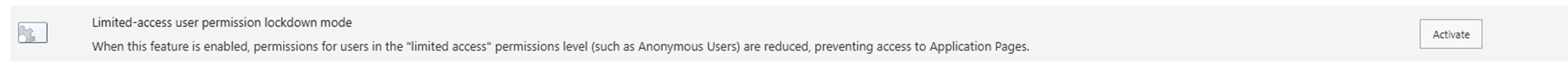

    • Na página Configurações do Site (clicando em "Retornar à página de configurações do Site antigo"), em Administrador do Conjunto de Sites, clique em "Recursos do conjunto de sites". Certifique-se de que o "Modo de bloqueio de permissão de usuário de acesso limitado" esteja desativado conforme mostrado abaixo (você deve ver apenas o botão branco Ativo).

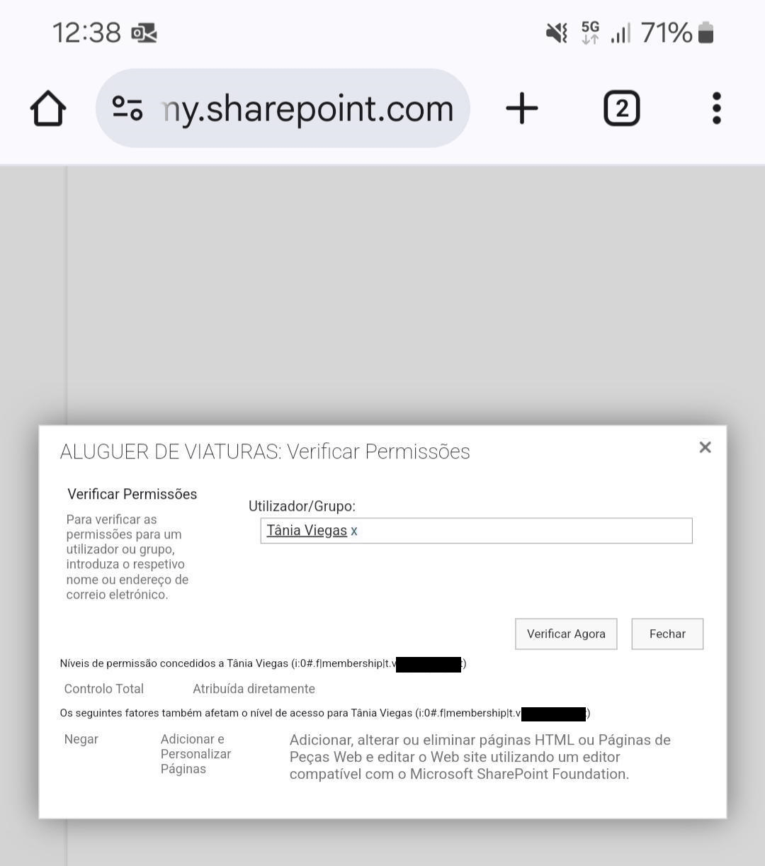

    1. No computador não consigo acessá-lo devido ao bloqueio da página, mas abri no navegador do celular e consegui fazer essa verificação. Tudo parece estar bem, eu tenho controle total:

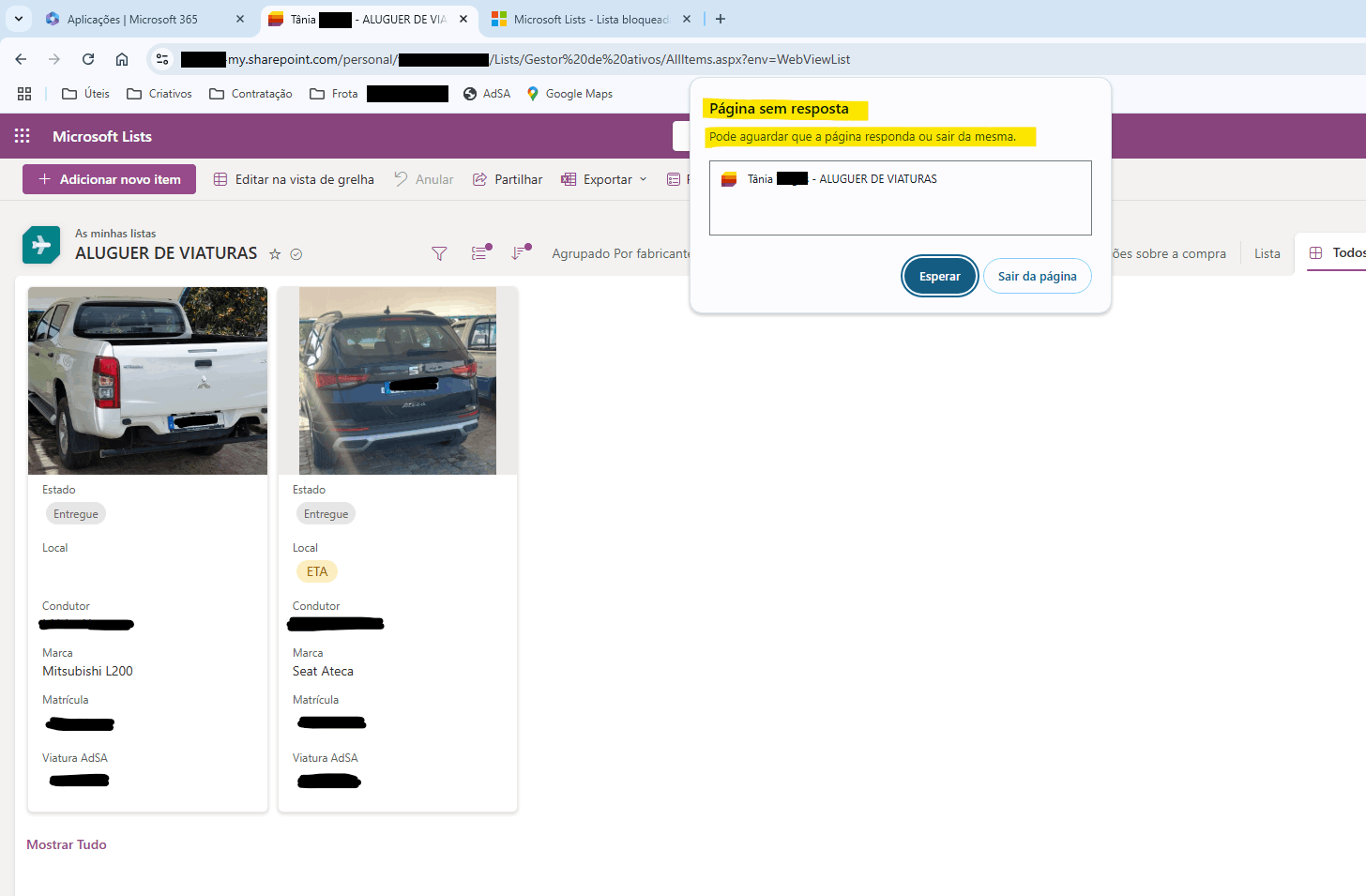

    1. Não dá uma mensagem de erro, apenas uma página não respondida:
    1. Sim, as alterações que faço no aplicativo Listas do meu telefone são visíveis no navegador do computador, mesmo que demorem muito para aparecer, porque a página é constantemente bloqueada, raramente atualiza e bloqueia novamente.
