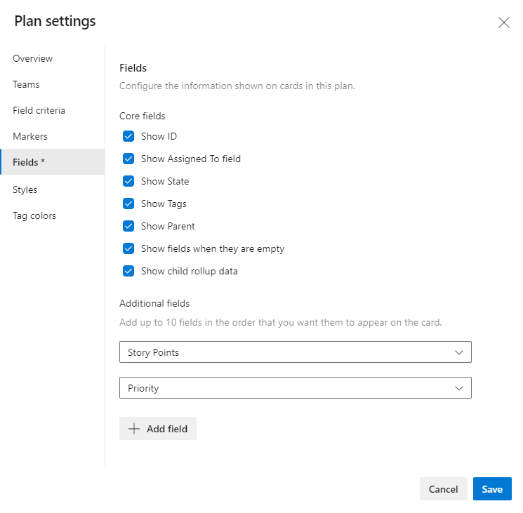

Escolher campos para aparecer em cartões
Exiba campos relevantes para fins de revisão ou que contenham palavras-chave que deseja usar para filtrar o seu plano. Ao contrário de um painel, você não pode alterar o campo exibido no cartão diretamente. Para fazer alterações de campo, abra o item de trabalho.
Dica
Para adicionar um campo personalizado, primeiro adicione-o ao processo usado para personalizar o projeto.
  1. Abra as Configurações do seu plano.
  2. Selecione Campos.
  3. Marque as caixas ao lado do campo que você deseja que apareça no quadro.
  4. Para adicionar um campo, selecione o ícone de adição e insira o nome do campo. Você pode adicionar campos padrão e personalizados, incluindo campos boolianos. Os únicos campos que você não pode adicionar são campos rich-text ou HTML.
    No exemplo a seguir, selecionamos todos os campos padrão e adicionamos os campos de Story points e Prioridade para exibir nos cartões.
    Captura de tela mostrando a caixa de diálogo para configurações do plano e a guia Campos.
    Dica
    Para mostrar o Título do item de trabalho pai, escolha o campo Pai. Escolher o título Pai de um cartão abre o item de trabalho pai. Para alterar o item de trabalho pai, abra o item de trabalho filho e remova o link e adicione outro item de trabalho pai. Você pode filtrar o plano com base nos itens de trabalho pai, seja o campo Pai adicionado aos cartões ou não.
  5. Para remover um campo, selecione o ícone excluir ao lado do campo.
  6. Quando terminar, selecione Salvar.
