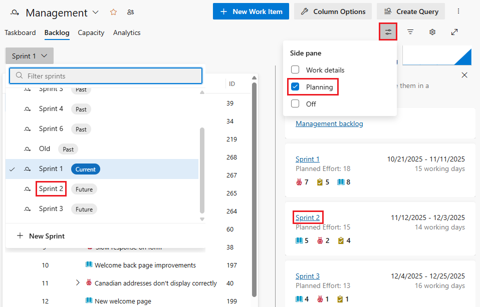

  1. Você pode ter uma visão geral do planejamento do sprint ativando a opção de exibição Planejamento. Na lista de pendências do produto ou em qualquer lista de pendências do sprint, escolha o ícone de opções de exibição e selecione Planejamento.
    Captura de tela do painel Planejamento das listas de pendências do Sprints.
    Observação
    O painel Planejamento mostrará apenas o sprint atual e os próximos 10 sprints na lista, mesmo que mais sprints tenham sido selecionados para a equipe.
    O conjunto de sprints selecionados para sua equipe é exibido. Se você não vir nenhum sprint listado, poderá adicionar sprints ou selecionar sprints existentes para uso da equipe. Para saber como, confira Definir sprints.
  2. Para selecionar uma lista de pendências de sprint, você pode escolher um dos links de sprint no painel Planejamento ou, em uma lista de pendências do Sprint, escolher um sprint no seletor de sprints.
    Captura de tela mostrando como selecionar um sprint.

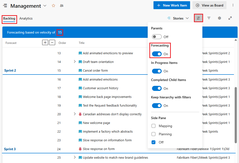

Ferramenta de previsão
Use a ferramenta de previsão para ter uma ideia de quantos e quais itens você pode concluir em um sprint.
Ao conectar uma velocidade, você pode ver quais itens estão dentro do escopo do conjunto de sprints que a equipe selecionou. Conforme mostrado aqui, uma velocidade de 15 indica que serão necessários três sprints para concluir o trabalho mostrado.*
Captura de tela da ferramenta Previsão.
