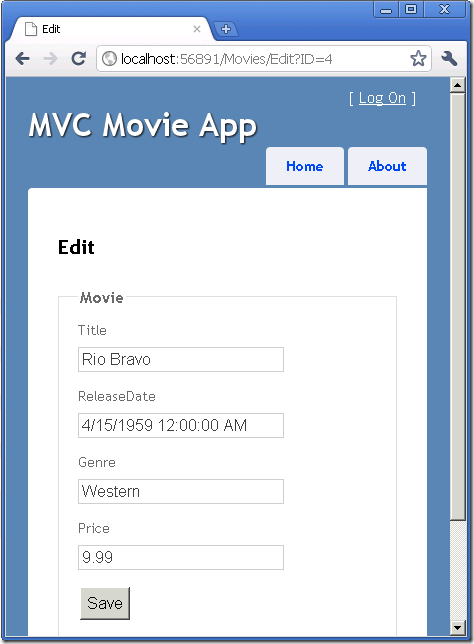

Execute o aplicativo e navegue até a URL / Movies . Clique em um link Editar. No navegador, exiba a origem da página. O HTML na página se parece com o exemplo a seguir. (A marcação do menu foi excluída para maior clareza.)

Os <input> elementos estão em um elemento HTML <form> cujo action atributo está definido para postar na URL /Movies/Edit . Os dados do formulário serão postados no servidor quando o botão Editar for clicado.

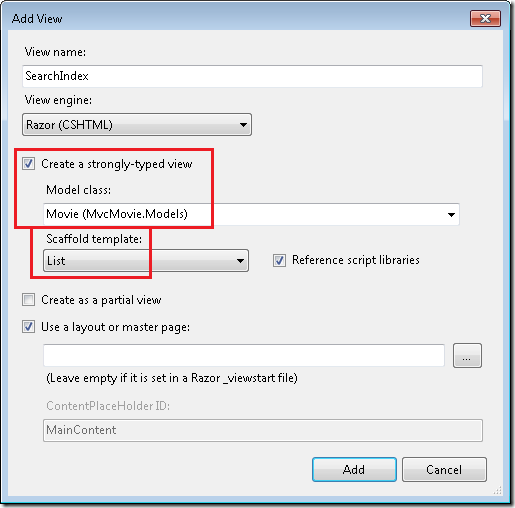

Agora você pode implementar a SearchIndex visualização que exibirá o formulário para o usuário. Clique com o botão direito do mouse dentro do SearchIndex método e clique em Adicionar Exibição. Na caixa de diálogo Adicionar Modo de Exibição , especifique que você passará um Movie objeto para o modelo de exibição como sua classe de modelo. Na lista Modelo de scaffold, escolha Lista e clique em Adicionar.
Quando você clica no botão Adicionar , o modelo de exibição Views\Movies\SearchIndex.vbhtml é criado. Como você selecionou Lista na lista de modelos de scaffold, o Visual Web Developer gerou automaticamente (scaffolded) algum conteúdo padrão no modo de exibição. O andaime criou um formulário HTML. Ele examinou a Movie classe e criou código para renderizar <label> elementos para cada propriedade da classe. A listagem abaixo mostra a visualização Criar que foi gerada:

Adicionando marcação ao modo de exibição SearchIndex para dar suporte à pesquisa por gênero
Adicione um Html.DropDownList auxiliar ao arquivo Views\Movies\SearchIndex.vbhtml , logo antes do TextBox auxiliar. A marcação concluída é mostrada abaixo:
