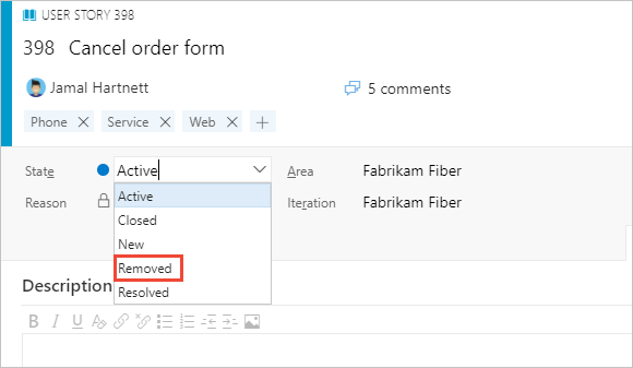

Remover itens de trabalho
Quando mudas o Estado de um item de trabalho para Removido, efetivamente removes-no de uma vista de backlog ou quadro: atrasos de produto, portefólio e sprint, quadros e quadros de tarefas. O estado Removido corresponde ao estado da categoria de fluxo de trabalho Removido . Se definir estados personalizados de fluxo de trabalho, qualquer estado que você mapear para o estado da categoria de fluxo de trabalho Removido atuará de forma semelhante. Para obter mais informações, consulte Personalizar o fluxo de trabalho.
Para evitar que itens removidos apareçam nas consultas, adicione uma cláusula que filtre no campo Estado .
Note
O estado Removido não é suportado com o processo Básico . Só é suportado com os tipos de itens de trabalho dos processos Agile, Scrum e CMMI. O processo Basic está disponível com Azure DevOps Services e Azure DevOps Server 2020 e versões posteriores.

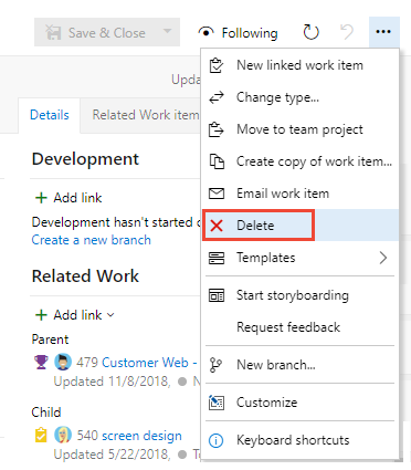

Inicie a operação de exclusão:
No formulário de item de trabalho, abra o item de trabalho, escolha
Ações e selecione Excluir.

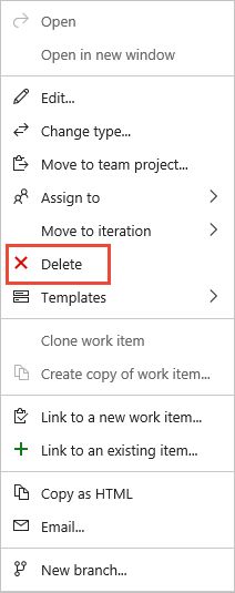

Para excluir vários itens de trabalho, selecione-os várias vezes em uma lista de pendências ou de resultados de consulta, escolha o menu de
contexto e selecione Excluir.

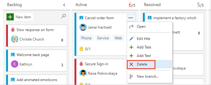

Para excluir um item de trabalho do seu quadro ou quadro de tarefas, escolha o menu de
contexto do cartão e selecione Excluir.

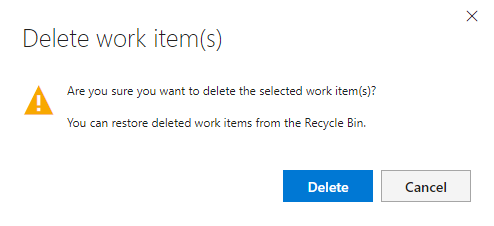

Confirme que deseja excluir os itens.

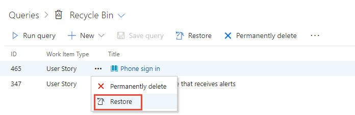

Restaure itens de trabalho removidos ou apague-os permanentemente da Lixeira do portal da Web
Selecione Quadros>Itens de Trabalho>Reciclagem.
Se não vir a opção Lixeira, escolha Mais comandos... e selecione uma opção do menu.
Uma nova guia do navegador é aberta com a consulta que lista os itens de trabalho adicionados à Lixeira.
Selecione os itens que deseja restaurar e, em seguida, escolha Restaurar.
Opcionalmente, você pode optar por excluir permanentemente os itens.
Confirme a sua seleção.
