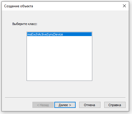

    С помощью средства управления ADSI Edit / Редактирование ADSI "провалился" в нужного пользователя, а там выяснилось, что, в отличие от ADUC, эта оснастка вполне позволяет создавать объекты даже в папке ExchangeActiveSyncDevices и даже услужливо подставляет нужный класс объекта:
    Ну, а там я быстренько создал 2 фиктивных мобилки-заглушки (достаточно указать правильный CN и аттрибут "msExchDeviceID"), а потом правильным способом удалил эти "девайсы" через консоль управления Exchange.
    Объекты с нужными ID теперь уже были найдены и все команды выполнились успешно.
