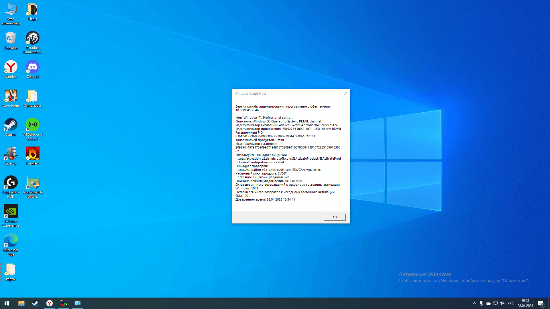

  3. Alexandr S 105.4K Баллы репутации Независимый помощник
    2023-04-28T16:17:25+00:00
    Понятно... Пока по программам проблема одна, но серьезная. На Вашем ПК установлена ОС, как я понимаю - без лицензии, то есть пиратская (не важно, что образ с оф.сайта), без активации. Вам следует приобрести лицензию на автономную (коробочную или ESD) версию 10-ки и выполнить чистую установку с активацией ключом из комплекта покупки. После этого одна из причин будет устранена и можно смотреть далее уже в сторону видеокарты.

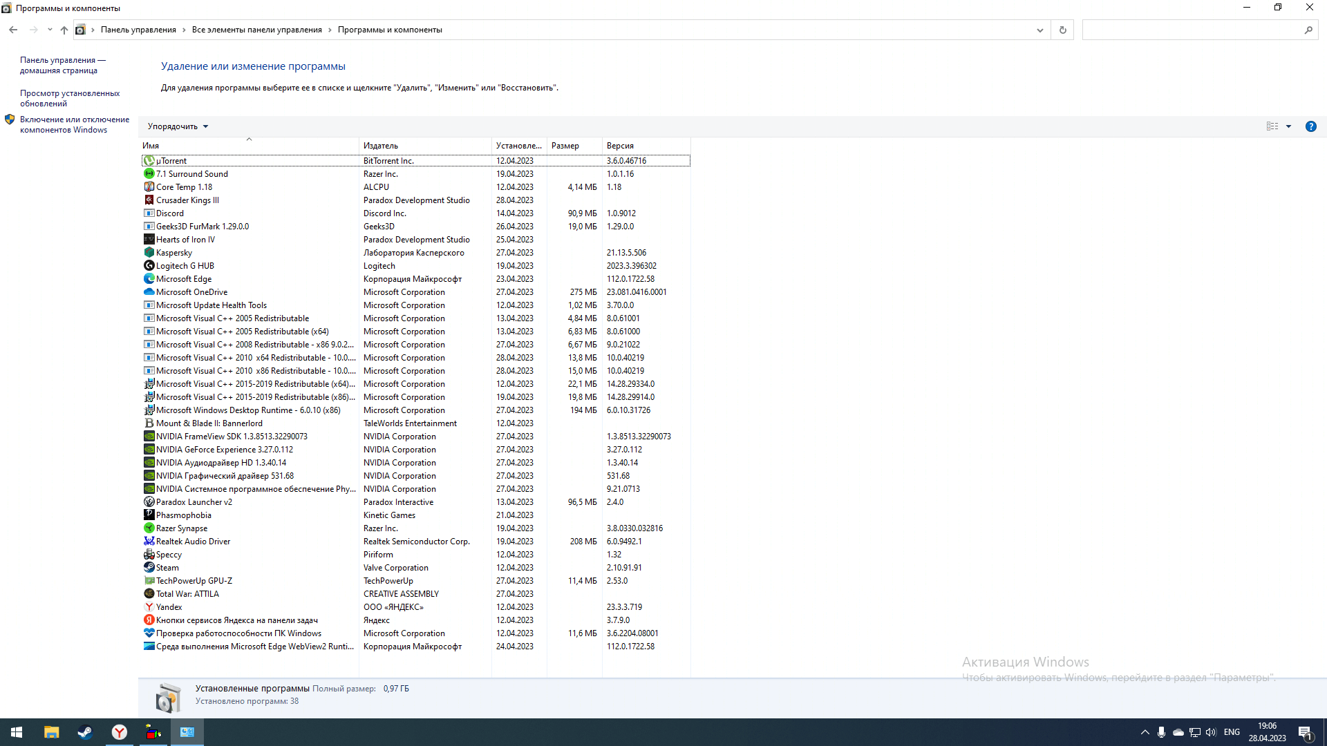

  4. Анонимные
    2023-04-28T16:10:17+00:00
    Сделал все как на картинке, папки не появилось, по запросу Minidump ничего не находится, было несколько вылетов. Скриншоты сделал.

    Настройте систему на получение минидампов, как на рисунке внизу. После каждого сбоя будет записан отдельный дамп в папке c:\Windows\Minidump. Когда их "накопится" 3-4 шт. - залейте файлы дампов (с расширением .DMP) на какой-нибудь файлообменник, а ссылку напишите здесь.
    Также выложите здесь скриншоты:
    1. Окна Панель управления-Программы и компоненты со списком всех установленных программ.
    2. Окна команды slmgr.vbs /dlv
