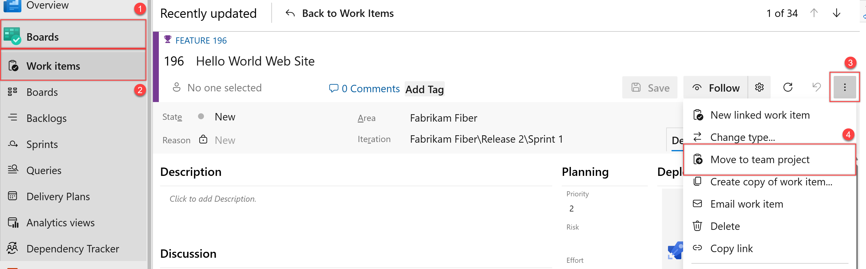

  1. Войдите в свою организацию (https://dev.azure.com/{Your_Organization}).
  2. Выберите Доски>Элементы работыДополнительные действия>Переместить в командный проект.
    Снимок экрана: последовательность выбора кнопки для перемещения рабочего элемента в командный проект.
    Если вы не видите этот параметр, у вас нет разрешений на перемещение рабочих элементов из проекта.
