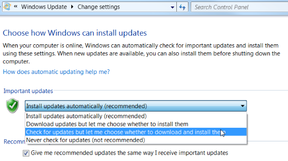

    Du kan ändra inställningarna för Windows Update :

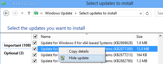

    Eller du kan dölja uppdateringarna innan de installeras, högerklicka på uppdateringen :

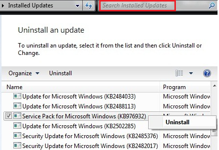

    Varför tar det så lång tid att leta fram en uppdatering ?
    Du kan söka efter en viss uppdatering i sökrutan, skriv tillexempel KB976932 (som i bilden) i sökrutan :
