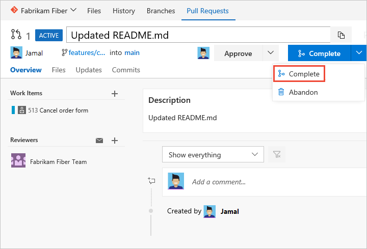

  5. Vyn växlar till sidan Kod, Pull-begäranden. Slutför skapande av pull-begäran enligt nedan.
    Kodvy, sidan Pull-begäran.
    Kommentar
    När du har skapat en pull-begäran kan du inte skapa en ny pull-begäran för samma gren förrän du har slutfört den tidigare pull-begäran.
    Sidan Pull-begäran, Skapa pull-begäran.
    Markera kryssrutan för Squash-ändringar vid sammanslagning och slutför sedan sammanfogningen .
    Dialogrutan Slutför pull-begäran, markera squash-merge

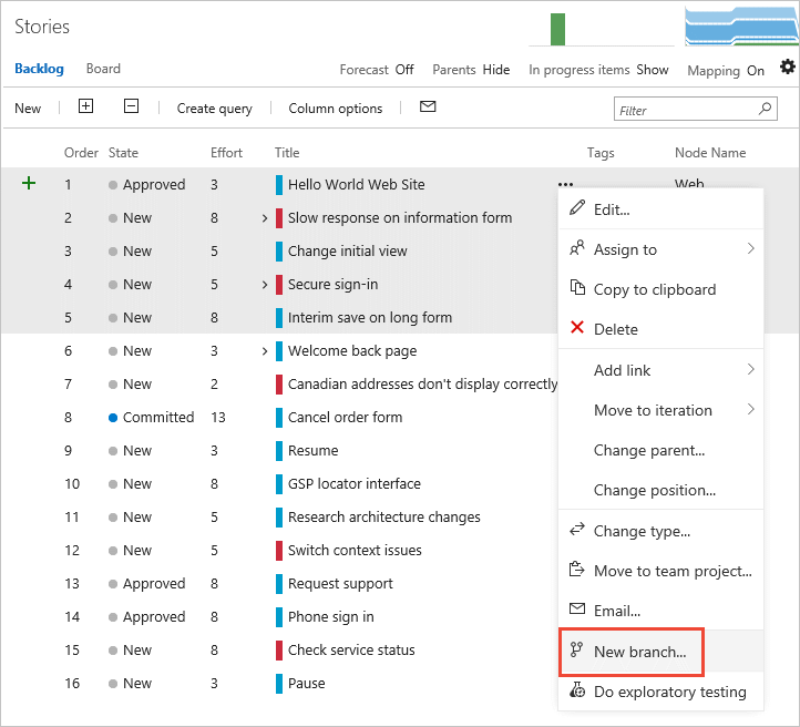

Skapa en gren för flera arbetsobjekt
Du kan också lägga till en ny gren från arbetsobjektet som visas i kvarvarande uppgifter eller Kanban-tavlan utan att behöva öppna arbetsobjektet. Med flera val kan du välja flera arbetsobjekt och skapa en ny gren där alla är länkade till grenen.
Här väljer vi till exempel de första fem objekten som ska länkas till en ny gren.
Skärmbild av välj flera objekt från kvarvarande uppgifter, länken Skapa gren.
Och vi anger namnet på grenen.
Dialogrutan Skapa ny gren
