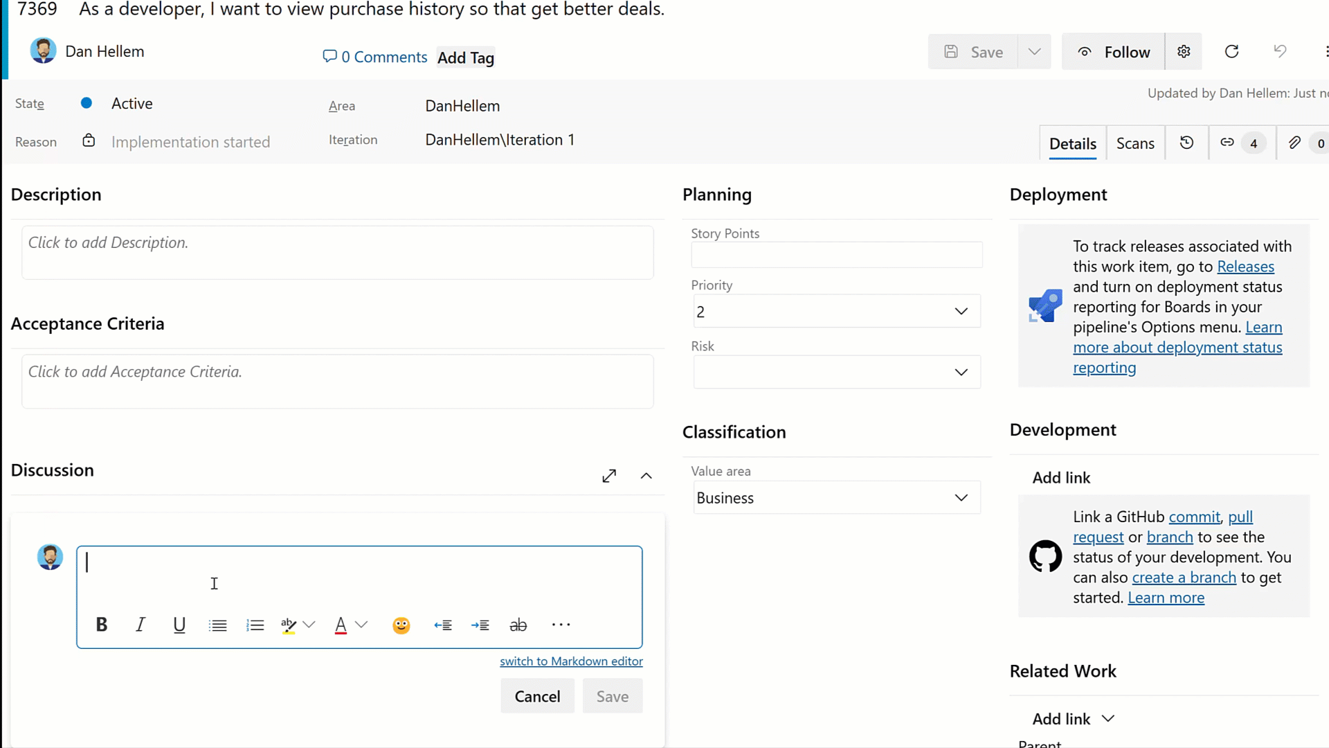

GitHub-integrering: Omnämnanden av pull-begäranden
Du kan nu använda ! omnämnanden för att referera till och diskutera GitHub-pull-begäranden direkt från alla stora textfält eller kommentarer.
Gif till omnämnanden i GitHub pull-begäran.

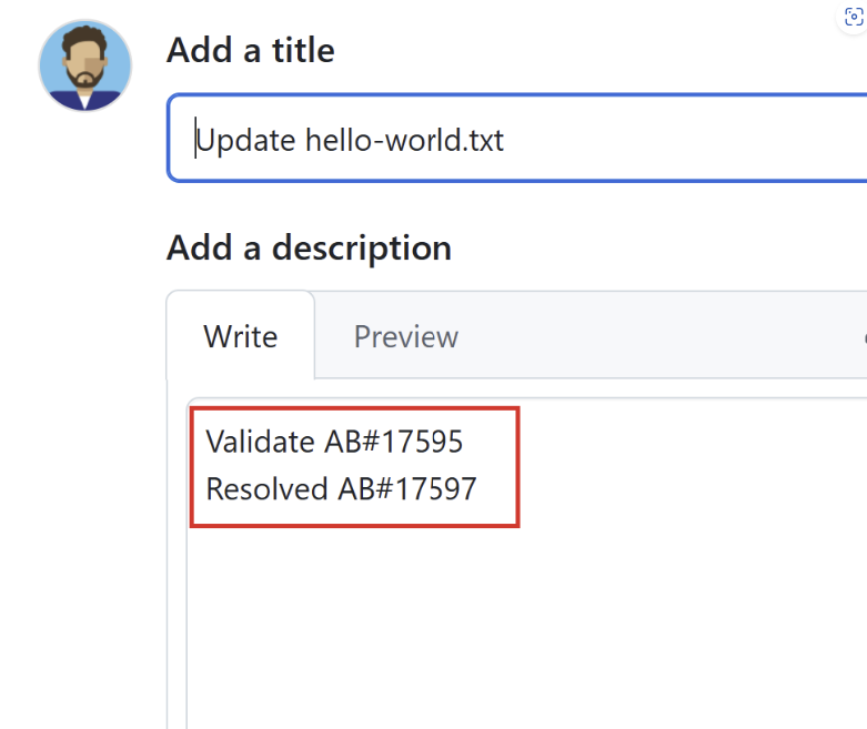

GitHub-integrering: Stöd för tillståndsövergång
Vi har utökat stödet för att länka GitHub-pull-begäranden till Azure Boards-arbetsobjekt. Tidigare stöddes endast nyckelordet Fixes AB#{ID} . Med den här uppdateringen kan du nu använda {State or Category} AB#{ID} för att automatiskt överföra arbetsobjekt till önskat tillstånd vid sammanslagning.
Om beskrivningen av GitHub-pullbegäran innehåller ett tillståndsnamn (till exempel Validate AB#1234) uppdateras det länkade arbetsobjektets tillstånd som ett resultat. Om tillståndsnamnet inte känns igen kontrollerar vi om det matchar en tillståndskategori (till exempel Resolved). I så fall övergår arbetsobjektet till det första tillgängliga tillståndet inom den kategorin.
Om inget matchande tillstånd eller kategori hittas ignoreras nyckelordet och tillståndet för arbetsobjektet uppdateras inte.
Till sist fortsätter nyckelordet Fixes AB#{ID} att fungera som förväntat och återgår till standardläge "Stängt".

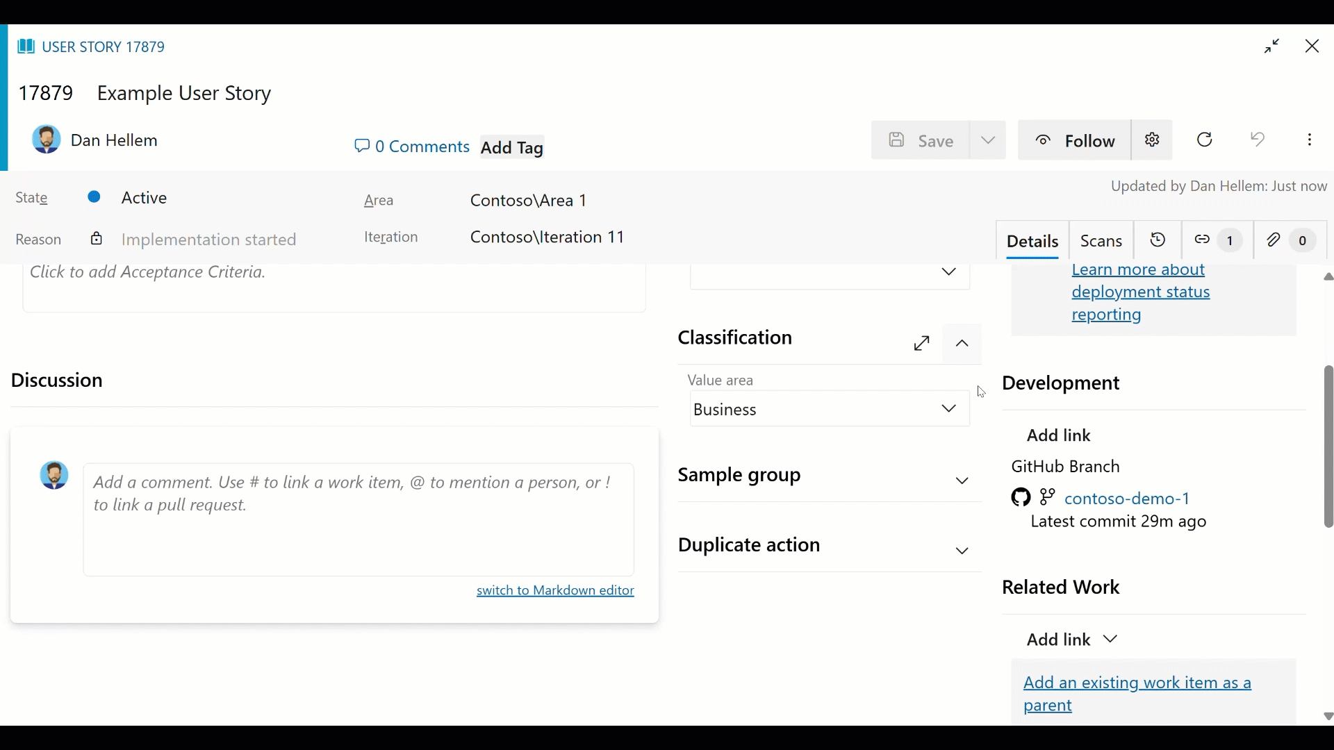

GitHub-integrering: Förbättringar som länkar till ändringar, grenar och pull-förfrågningar
Vi förbättrar kontinuerligt Boards + GitHub-integreringen för att minska användbarhetsluckorna och anpassa oss till den erfarenhet du är bekant med i Azure Repos.
Med den här uppdateringen införde vi flera förbättringar för att effektivisera hur grenar, pull requests och commits är länkade till arbetsobjekt:
  • När en GitHub-gren är länkad till ett arbetsobjekt länkas alla associerade pull-begäranden automatiskt. Du behöver inte använda AB#manuellt.
  • När en pull request har slagits ihop kopplas merge-commiten automatiskt till det relevanta arbetsobjektet.
  • Om grenen tas bort när pull-begäran har sammanfogats tas grenlänken bort automatiskt från arbetsobjektet.
De här förbättringarna gör det enklare att spåra din utvecklingsprocess och upprätthålla rena och uppdaterade arbetsobjektassociationer.

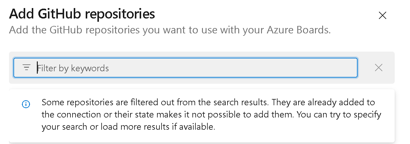

Förbättringar för sökning i GitHub-repositories
Att ansluta ett Azure DevOps-projekt till en GitHub-organisation är nu optimerat, särskilt för dem med tusentals lagringsplatser. Sök- och urvalsupplevelsen eliminerar risken för timeout-fel och gör anslutningsprocessen smidigare och effektivare.
Skärmbild av att lägga till GitHub-lagringsplatser.
