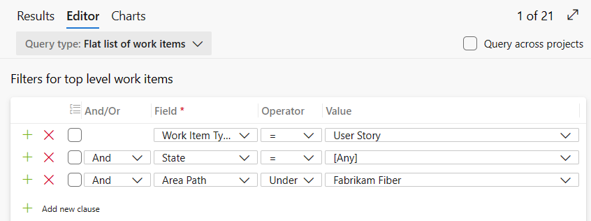

Summa av berättelsepunkter och deras status
Skapa en fråga som filtrerar för Användarberättelse som arbetsobjekttyp och ändra kolumnalternativen för att visa artikelpunkter och tillstånd.
Frågeredigerare, platt lista, öppna berättelser
Lägg sedan till ett staplat stapeldiagram som summerar storypunkterna.
Konfigurera diagramdialogruta, staplad stapel, summa av artikelpunkter

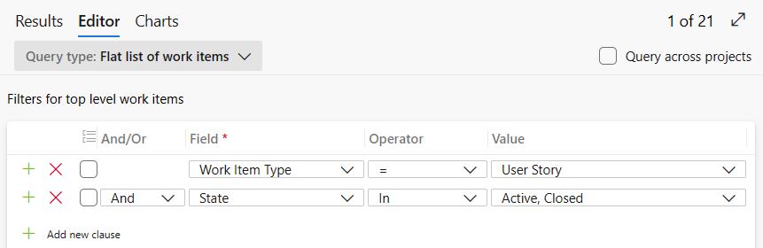

Bränna upp diagram över användarberättelser för en iteration
Skapa en fråga som filtrerar för Användarberättelse som arbetsobjekttyp och i tillståndet Aktiv eller Stängd. Ändra kolumnalternativen för att visa artikelpunkter.
Frågeredigerare, platt lista, användarberättelser – aktiva eller stängda
Lägg sedan till ett trenddiagram för staplade områden som summerar storypunkterna.
Konfigurera diagramdialogruta, trend, summa av artikelpunkter

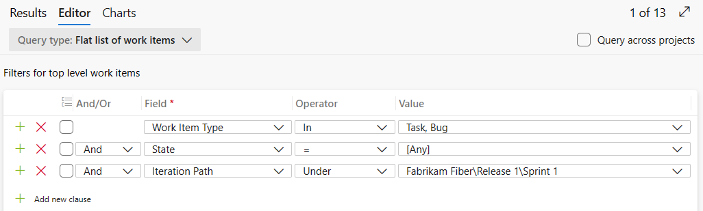

Summan av återstående arbete per utvecklare
Om du följer Scrum-metoder och beräknar återstående arbete för dina uppgifter och buggar kan du få en sammanslagning av mängden arbete som återstår för varje utvecklare med följande fråga och diagram. Genom att använda In-operatorn och inkludera både uppgift och bugg inkluderar du eventuella buggar som spåras som uppgifter.
Fråga efter uppgifter och buggar för sprint
Lägg till återstående arbete som ett kolumnalternativ i frågan och spara. Om du vill visa en summa av det återstående arbetet lägger du till ett pivotdiagram som det visas.
Konfigurera diagramdialogruta, pivotering, summan av återstående arbete per utvecklare
