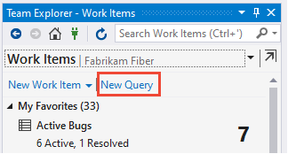

Web portalındaki Sorgular sekmesinden veya Ekip Gezgini'ndeki İş Öğeleri sekmesinden yeni bir sorgu başlatın.
  1. Yeni>Yeni sorgu seçin.
Yeni sorgu, yeni deneyim ekleme ekran görüntüsü.
Sorgu Düzenleyicisi şu varsayılan ayarlarla görüntülenir: İş öğelerinin düz listesi, İş Öğesi Türü=[Herhangi biri]ve State=[Any].
İş öğelerinin düz listesinin seçili olduğu Sorgu Düzenleyicisi ekran görüntüsü.

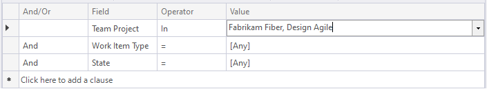

Projeler arasında sorgu işaretlendiğinde, belirli sayıda projeye filtre uygulamak için Takım Projesi alanını ekleyebilirsiniz.
Takım Projesi ve filtreye eklenen diğer alanları içeren Sorgu Düzenleyicisi ekran görüntüsü.

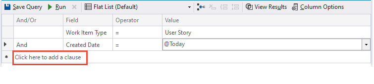

Sorgunun sonuna başka bir yan tümce eklemek için Yeni yan tümce ekle'yi seçin ve ardından bu yan tümce için Alan, İşleç ve Değer'i seçin.
Yan tümcenin nasıl ekleneceğini gösteren Sorgu Düzenleyicisi ekran görüntüsü.
Örneğin, Atanan alanını, eşittir (=) işlecini ve kullanıcı kimliğinizi temsil eden @Me makrosunu belirterek size atanan tüm iş öğelerini arayın.

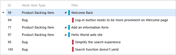

Hiyerarşileri görüntülemek için iş öğesi ağacı kullanma
çok katmanlı, iç içe yerleştirilmiş iş öğelerinin listesini görüntülemek için İş Öğeleri Ağacı sorgusunu kullanın. Örneğin, tüm bekleyen işlerinizi ve bağlantılı görevlerini görüntüleyebilirsiniz. Ağacın farklı bölümlerine odaklanmak için Tümünü genişlet veya Tümünü daralt'ı seçin.
Not
Test Planları, Test Paketleri ve Test Çalışmaları'nın hiyerarşik görünümünü gösteren bir sorgu oluşturamazsınız. Bu öğeler üst-alt bağlantı türleri kullanılarak birbirine bağlanmaz. Ancak, testle ilgili iş öğelerini listeleyen bir doğrudan bağlantılar sorgusu oluşturabilirsiniz. Ayrıca, Hiyerarşiyi Test Planları sayfasından görüntüleyebilirsiniz.
Ağaç Sorgusunu gösteren Sorgu Sonuçları Listesi'nin ekran görüntüsü.
Hem ana hem de alt iş öğeleri için filtre kriterlerini tanımlayın. Bağlantılı alt öğeleri bulmak için önce Üst düzey iş öğelerini eşleştir'i seçin. Bağlantılı ana öğeleri bulmak için önce Bağlantılı iş öğelerini eşleştir'i seçin.
İş öğeleri ağacının Sorgu Düzenleyicisi görünümünün ekran görüntüsü.

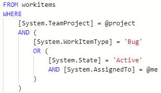

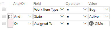

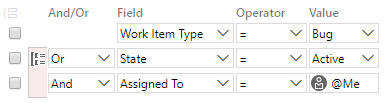

Gruplandırılmış yan tümceler, sorgunun geri kalanından ayrı tek bir birim olarak çalışır. Yan tümceleri gruplandırma, matematiksel denklemin veya mantık ifadesinin etrafına parantezler koymaya benzer. İlk yan tümce için And veya Or işleci, grubun tamamı için geçerlidir.
Aşağıdaki örneklerde gösterildiği gibi, gruplandırılmış yan tümceler ilgili mantıksal ifadeye çevrilir.
Soru Gruplandırılmış yan tümceler Mantıksal ifade
1 Grup cümlesi sorgusunu gösteren ekran görüntüsü. Filtreler, İş öğesi türü alanı ve Durum alanı veya Atanan kişiye ait alan için ayarlanmıştır. Mantıksal ifadenin ekran görüntüsü. AND işleci İş öğesi türü, Durum ve Atanan kişiye alanlarını gruplandırır. OR işleci Durum ve Atanan kişiye alanlarını gruplandırır.
2 İş öğesi türü alanı ile Durum veya Atanan alanından biri için filtreler içeren bir grup koşul sorgusunu gösteren ekran görüntüsü. Mantıksal ifadenin ekran görüntüsü. AND işleci, İş öğesi türünü, OR işlecine göre gruplandırılmış Durum veya Atanan alanlarıyla gruplandırıyor.
3 Grup kuralı sorgusunu gösteren bir ekran görüntüsü. Filtreler, İş öğesi türü alanı için veya hem Durum alanı hem de Atanan Kişi alanı için ayarlanmıştır. Mantıksal ifadenin ekran görüntüsü. OR işleci, İş öğesi türünü hem State hem de Assigned alanlarına bağlar ve bu alanlar and işleci tarafından bağlanır.
Bu sorgular Hata türündeki iş öğelerini döndürür ve aşağıdaki mantıksal ifadeleri karşılar:
  • Sorgu 1: AND State=Active OR Assigned to @Me
  • Sorgu 2: AND (State=Active OR Assigned to @Me)
  • Sorgu 3: OR (State=Active AND Assigned to @Me)

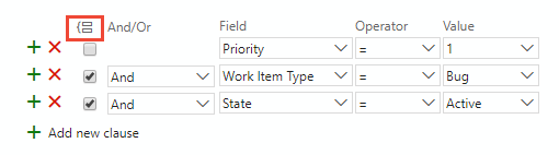

Bir veya daha fazla yan tümceyi gruplandırmak için, bunları seçin ve ardından grup yan tümceleri simgesini seçin .
Web portalı, Sorgu Düzenleyicisi, Seçili Sorgu Yan Tümcelerini Gruplandır seçeneğinin ekran görüntüsü.
Zaten gruplandırılmış birkaç ifadeyi de gruplandırabilirsiniz. Her bir cümlenin kutucuklarını işaretleyin. Ardından grup cümleleri simgesini seçin.
Web portalı, Sorgu Düzenleyicisi, Birden çok sorgu yan tümcesini gruplandırma ekran görüntüsü.
