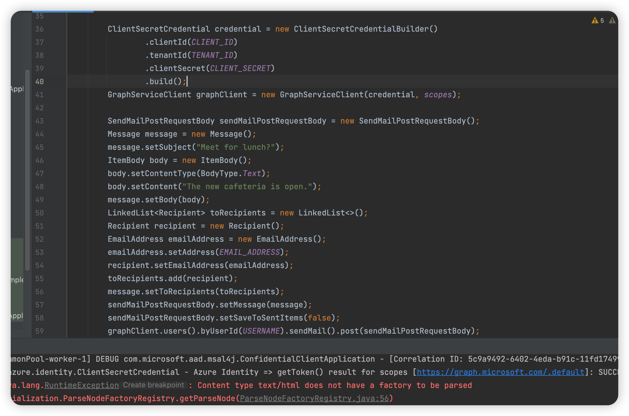

这个构造方式也是文档上提供过的,我也是这样构造的client,会报错:Content type text/html does not have a factory to be parsed。我没有购买Azure服务User's image

    Hi @lpz
    MS 365 许可证是必要的,因为您正在代表组织用户发送邮件。在此之前,请先为您的租户订阅 MS 365许可证,然后将该许可证分配给您正在代表其发送邮件的目标用户。
    接下来,作为测试目的,您可以尝试在 Postman 中请求访问令牌并调用该端点来检查它的响应情况。
