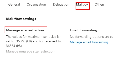

    4. 检查收件人限制 打开EAC->Recipients > Mailboxes > Message size restriction User's image 最后,由于Base64编码的原因,配置的电子邮件大小值应比实际邮箱大小大33%。例如如果允许10Mb的电子邮箱,则配置参数应该为13.4Mb。
