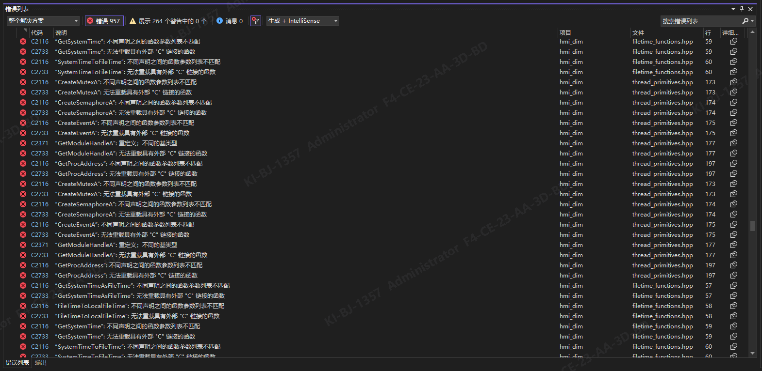

之前在运行此解决方案时正常运行,后来在手动下载了单个组件中的sdk,板本10.0.20348.0。后在调试运行时出现此问题。但是后续尝试卸载此组件,或者直接重新安装vs2022,依然无法解决此问题。

在将所有的SDK删除后,报错现象是如图情况

你分享的第一张截图中的错误信息是否指示了具体使用的文件/包或者路径?我觉得可能还是在机器上有重复的包/文件/SDK,如果可以的话我建议你尝试检查一下。
