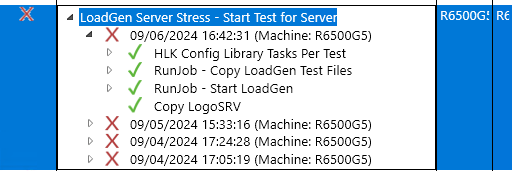

LoadGen Server Stress - Start Test for Server测试过程显示已经全部pass,但是最后结果显示测试失败。

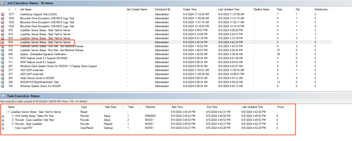

  我在进行Intel机型Windows server 2019认证,其中测试项LoadGen Server Stress - Start Test for Server测试完成后步骤显示都已经通过,并且没有生成错误日志,但是最后结果显示fail。尝试更换了两个不同补丁版本的系统进行测试,都出现一样的问题,重新测试也是失败。请问是什么原因呢?可以帮忙看一下该如何解决呢?错误截图如下 :

    我是按照先运行并且通过 “LoadGen Server Stress - First Run - Set Machine Policies“测试项后才开始运行的“LoadGen Server Stress - Start Test for Server”测试,测试顺序是正确的。此外我多次尝试运行“LoadGen Server Stress - Start Test for Server”测试结果都为失败,现象如我先前提问一致,测试过程是通过的,但是结果是fail的。请问还有其他原因导致这一状况吗?我应该如何解决该问题?
