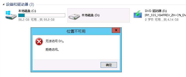

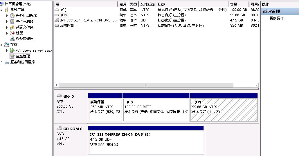

Windows Server2012 R2 系统重启后D盘不显示容量无法访问,这是一台域控制器问题出现前我正在修改组策略,终端已经同步到了组策略(系统锁屏时间)但是没有生效,然后我重启了服务器发现组策略没有办法编辑了提示没有权限(sysvol文件夹在D盘),然后我发现D盘没有办法访问了,也无法修改权限,没有办法格式化。我在VMware中拍摄了快照后通过磁盘管理尝试删除重建D盘,完成后还是看不到D盘我重启服务器就无法启动了(蓝屏),然后我恢复了快照尝试了sfc /scannow没有扫描出问题。后来我又添加了一个磁盘准备做系统备份,但是新增的磁盘也不显示容量也打不开,但是我通过windows Server Backup工具可以把文件写入新的磁盘中。![](https://filestore.community.support.microsoft.com/api/images/8913b1f0-da37-4604-bd4d-7d7cc80bed64?upload=true&fud_access=wJJIheezUklbAN2ppeDns8cDNpYs3nCYjgitr%2BfFBh2dqlqMuW7np3F6Utp%2FKMltnRRYFtVjOMO5tpbpW9UyRAwvLeec5emAPixgq9ta07Dgnp2aq5eJbnfd%2FU3qhn54rD%2FVjiadJNNgx1x91fztL04r3KgyBPgkKeDs6Q9x%2B7b2zVTLjCuQqn7QLJ6oU1NthQBPyxgWQhBXMAhOeHCdQ4OzO9yMwlrl7aASnf9Qw0HlCttfH4RdLOokIY%2BLVcPdQVheXNNGcTRwah9lWqdrdWbDGtzfmOd4sWPDYvbBcYC4z44tSjjZY1O7XOnNkEKTxd1Gil0cIxQc%2F2TpidSo72d%2FIxle6aiFyHDyYE%2BED4%2FPS8%2FeIQlpzSUIborUO4ckHNmGw1bKmvIO8m5%2FsU4B634wdmd5EDMNl1LUF%2BJ9154%3D)![](https://filestore.community.support.microsoft.com/api/images/08d29021-bb8b-4e20-9dd9-2c6f4af39570?upload=true&fud_access=wJJIheezUklbAN2ppeDns8cDNpYs3nCYjgitr%2BfFBh2dqlqMuW7np3F6Utp%2FKMltnRRYFtVjOMO5tpbpW9UyRAwvLeec5emAPixgq9ta07Dgnp2aq5eJbnfd%2FU3qhn54rD%2FVjiadJNNgx1x91fztL04r3KgyBPgkKeDs6Q9x%2B7b2zVTLjCuQqn7QLJ6oU1NthQBPyxgWQhBXMAhOeHCdQ4OzO9yMwlrl7aASnf9Qw0F5cSVjPOTjC9UlAdi%2B5dOaLsQaXMbOxpOEVjjlqTAy4oIFm9pb4YKynrK716qesE3GJcQbPsqwaCKGJ1sqGvmCnPS5VwJrjB%2Fp2QlXquazbIlJezjzXYUniCQafd7jJJ84YvQO026IxgkXxkfDmW7Byidy4JIQHPtX9Ph1swT2fm9p4tYtdzyOZ3F%2FVK5QfZI%3D)

    1.请问C盘和D盘在同一个硬盘上吗?
    2.可以打开C盘编辑里面的内容吗?
    3.请检查您的账号在D盘上是否有权限?

    1、C盘和D盘是在同一块硬盘上,我使用硬盘工具测试过硬盘是正常的,通过硬盘分区工具或进入PE可以正常读取数据和拷贝。
    2、C盘的内容可以正常打开和编辑。
    3、我使用的是administrator账户,已经确认是有管理权限的。

    7、另外补充一个现象,我测试增加了两块硬盘分区格式化后都没有办法在资源管理器中读取。

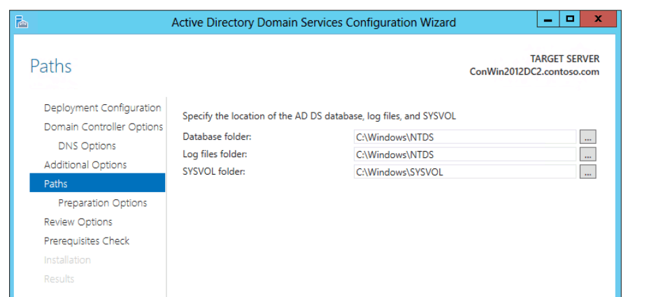

    8、我可以把D盘中的SYSVOL、NTDS文件夹拷贝到C盘中,如何修改域控制器的目录路径。
    回答:建议您先尝试修复看看,实在不行在考虑把它们移到C盘看看。

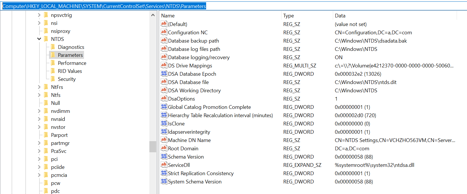

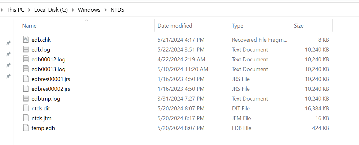

    您好,我尝试了一些方法没有修复D盘,我将sysvol文件夹移动到了c盘暂时解决了我的需求。ntds数据库目录无法移动,除了ntdsutil工具能否通过注册表修改数据库和log路径。虽然ntds文件夹还在d盘但是活动目录的功能没有收到影响。

    ntds数据库目录无法移动?
    回答:是因为没有权限移动吗?
    我不知道简单的通过改注册表的路劲信息,是不是就可以在C盘指定的位置有了所有关于数据库和日志的信息。
    数据库万一出现了问题,可能会影响整个域控的功能。
    注意:建议您修改注册表之前,先进行备份(导出),万一有问题,再恢复(导入)备份的注册表信息。
