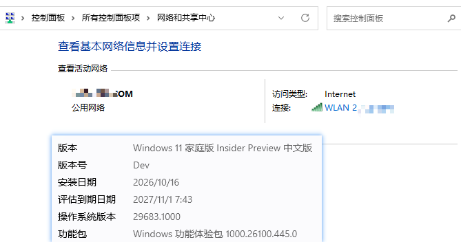

由于最近需要更改网络链接中的IP地址参数,今天打开控制面板准备修改,发现如图所示:
2
当我准备点击“更改适配器设置”的时候,无论我怎么点击,都毫无反应。如下图红框处:
1
而这个问题在我升级到Insider Preview通道前,是不存在的。升级之前的版本是Windows 11 26H1——28000.2704专业工作站版。然后因为想体验最新版本的系统,选择了预览成员通道升级到了26H1 Insider Preview,如图所示:
1 之后通过自动更新功能升级了功能包后,就成了现在的版本,如图所示:
3

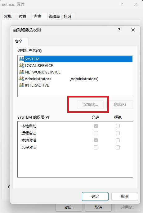

当我发现无法更改相关网络参数的时候,却发现我能正常上网,网路速度也正常。我根据以往的经验,首先在设置里面重置了网络,无效;再试着卸载网卡驱动,然后重新安装驱动,无效;再试着回滚到默认系统的驱动,依然无效;然后查看了设备管理器里面的服务项,发现跟网络有关的服务均正常开启并正在运行着。最后试着使用net命令重置网络,依然无效。以上操作均重启过,问题仍然存在。试着联络了在线技术支持,客服人员也毫无办法;其中一个服务人员在和我建立了连接后,无论我怎么与他互动,均压根没有回应。于是我试着开始在网络上寻找相关的技术贴,根据其中一个帖子(https://www.cnblogs.com/cnteam/p/3347133.html)的方法,我试着操作时,又发现一个问题,如图所示:
用户的图像
无论我选择哪一个账户,都无法点击添加这个按钮,导致我无法操作下一步。当我查看服务项里的服务时,发现-Network List Service服务处于正在运行状态。如图所示:
5
我已穷尽所有办法了。均无法解决此问题。请各位高手支招。抱拳称谢!

你好,诗游 徐
根据你的描述,这似乎并非网络配置问题。
其他 Insider 用户也报告了类似的情况,包括“网络和共享中心”显示错误状态、提示“用于检测此状态的服务已禁用”,或者“更改适配器设置”等链接停止响应,而网络仍能正常工作。

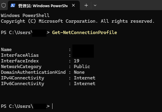

    1、在设置里能看到相关网络状态,有一点需要提出,似乎在设置里面更改静态IP地址时,无法保存。原是DHCP模式;更改为固定的静态IP确定后,仍然显示是动态IP地址。使用ipconfig /all命令查看到也仍是动态IP。
    2、使用ncpa.cpl命令能正常打开该界面。但仍然无法保存设置的静态IP地址。如图:
    {51EB76DC-AACA-4887-BA35-727BE2EE05A9}
    3、通过Get-NetConnectionProfile命令,得到的结果如下:
    用户的图像
    请问该返回的结果有什么实际意义?由动态IP更改为静态IP无法保存设置,又该怎么解决?
