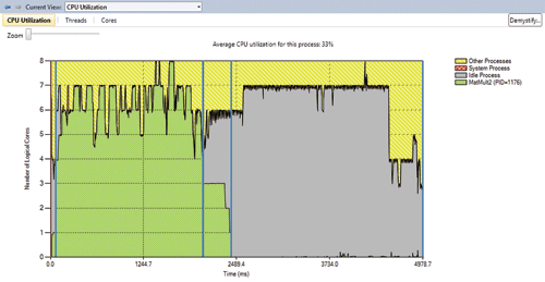

图 1 中显示的“CPU 利用率”视图是开始使用 Concurrency Visualizer 的位置。X 轴显示从跟踪开始时起,到应用程序活动结束或跟踪结束这两个时刻中的较早时刻止,所经过的时间长度。Y 轴显示了系统中逻辑处理器核心的数量。
图 1 “CPU 利用率”视图
在我开始描述该视图的用途之前,您需要了解什么是逻辑核心,这很重要。如今的单个 CPU 芯片可能包括多个微处理器电路,这些电路即称为“物理核心”。每个物理核心可能能够同时运行多个应用程序线程。这通常称为多线程并行处理 (SMT);Intel 称它为“超线程技术”。可进行 SMT 处理的核心上每个受硬件支持的线程都向操作系统将自己呈现为一个逻辑核心。
如果在不支持 SMT 的四核心的系统上收集跟踪数据,则 Y 轴将显示 4 个逻辑核心。如果四核心系统中的每个核心都能够运行两个 SMT 线程,则 Y 轴将显示 8 个逻辑核心。这里的重点是,逻辑核心数是对可并发在系统中执行的线程数的反映,而不是对物理核心数的反映。
现在,让我们再来讨论视图。如图例中所述,图中显示了四个区域。绿色区域描述在分析运行过程中的给定时间,所分析的应用程序使用的平均逻辑核心数。其余逻辑核心处于空闲状态(以灰色显示)、由系统进程使用(以红色显示)或由系统上运行的其他进程使用(以黄色显示)。
此视图中的蓝色竖条对应于一个可选的机制,用户可用该机制来检测其代码,以将工具中的可视化内容与应用程序构造关联起来。我将在本文中稍后的部分解释如何执行这些操作。
左上方的“放大”滑块控件可用于放大视图,以查看更多详细信息,放大后,图形控件提供水平滚动条支持。也可单击鼠标左键并拖动图形本身中的区域来放大视图。
此视图有三个主要用途。首先,如果您对并行化应用程序感兴趣,则可以寻找执行区域,这些区域展示占用很多 CPU 资源的大量串行工作(在 Y 轴上的单核心级别显示为长长的绿色区域),或是 CPU 利用率不高的区域(这种区域中不显示绿色或平均利用率比 1 小得多)。这些情况都可能代表了实现并行化的机会。通过利用并行机制可加速执行频繁使用 CPU 的工作,如果区域显示 CPU 利用率出人意料地低,则可能暗示存在堵塞情况(可能由于 I/O 造成),这种情况下,可在这样的延时期间重叠执行其他有用的工作,从而实现并行运行。
第二,如果您在尝试优化并行应用程序,则可在应用程序实际运行时通过此视图确认并行程度如何。一般来说,只需查看此图,就可明显发现许多常见的并行性能 Bug。例如,您可能在该图中看到以阶梯状表示的负载不均衡情况,或者看到在本应并行执行时发生串行执行以致造成同步对象争用。

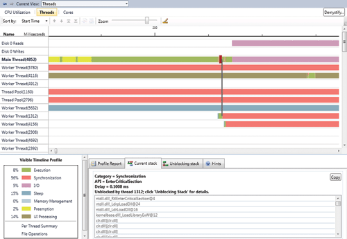

“线程”视图最有价值的功能之一是它能够确定线程间的同步依赖关系。在图 2 中,我已选择了一个同步延迟段。该段已放大,且其颜色突出显示(在此例中为红色)。“当前堆栈”选项卡在此时显示线程的调用堆栈。查看该调用堆栈,您便可以确定导致线程执行被阻塞的 API。
图 2**“线程”视图**
另一个可视化功能是将阻塞段连接到另一个线程的执行段的线条。当此可视化线条可见时,它将指明最终取消了被阻塞线程的阻塞状况的线程。此外,在这种情况下,还可单击“取消阻塞堆栈”选项卡以查看取消阻塞的线程在释放被阻塞线程时在执行什么操作。
举例来说,如果阻塞线程在 Win32 关键部分中等待,则您将在其阻塞调用堆栈中看到 EnterCriticalSection 的签名。当该线程取消阻塞时,应该会在取消阻塞的线程的调用堆栈中看到 LeaveCriticalSection 的签名。分析复杂的应用程序行为时,此功能可能非常有价值。

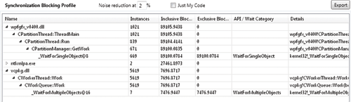

分析报告提供了一种简单的方法来确定导致应用程序的性能行为的主要因素。无论您对执行开销、阻塞开销还是磁盘 I/O 感兴趣,都可以通过这些报告着重关注可能值得研究的最重要的项目。
“线程”视图中有四种报告:“执行采样分析”、“阻塞分析”、“文件操作”和“每个线程的摘要”。所有这些报告都可使用图例来访问。例如,要查看“执行分析”报告,请单击执行图例项。此操作会在“分析报告”选项卡中生成报告。这些报告类似于图 3 中显示的内容。
图 3 典型的分析报告
对于执行分析报告,Concurrency Visualizer 会分析对应用程序执行(绿色段)进行采样时所收集的所有调用堆栈,并通过确定共享堆栈帧来对这些堆栈进行整理,从而帮助用户了解应用程序的执行结构。该工具还会计算每个帧的包含成本和排除成本。包含样本会计入给定执行路径(包括其下的所有路径)中的所有样本。排除样本则对应于调用图堆栈帧的离开样本的数量。
为获取阻塞分析,请单击图例中您感兴趣的阻塞类别。生成的报告结构类似于执行分析报告,但是包含列和排除列现在对应于归于报告中调用堆栈或帧的阻塞时间。另一列显示归于调用树中该堆栈帧的阻塞实例的数量。
在这些报告中,通过识别您的应用程序中造成大多数延时的部分,即可方便地排定性能优化工作的优先级。占用报告是信息性的,鉴于此类别的性质,这种报告通常不提供任何具备操作性的数据。您可在所有这些报告中跳转至源代码。可右键单击您感兴趣的堆栈帧来进行跳转。您可利用显示的上下文菜单跳转到函数定义(使用“查看源”选项),或跳转到应用程序中调用函数的位置(使用“查看调用站点”选项)。如果有多个调用者,则将向您显示多个选项。这样就可将诊断数据和开发过程无缝集成,以调整应用程序的行为。还可以导出这些报告以做交叉分析比较。

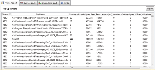

图 4 中显示的“文件操作”报告包括当前时间范围内的所有可见文件读和写操作的摘要。对于每个文件,Concurrency Visualizer 都会列出访问它的应用程序线程、读和写操作的数量、读或写的总字节数以及读或写的总延迟时间。除了显示直接归因于应用程序的文件操作之外,Concurrency Visualizer 还会显示系统进程执行的文件操作。如前所述,这些操作之所以显示,是因为它们可能包括系统代表您的应用程序执行的文件操作。通过导出报告可以在执行优化工作时进行交叉分析比较。
图 4 “文件操作”报告

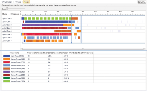

上下文切换过多时,可能对应用程序性能造成不利影响,在线程在恢复执行时跨核心或处理器插口进行迁移的情况下尤其如此。这是因为一个正在运行的线程要将指令及其需要的数据(通常称为工作集)加载到缓存层次结构中。当线程恢复执行时,尤其是在另一个核心上恢复执行时,它可能会在从内存或系统中的其他缓存重新加载其工作集时遇到长时间延迟。
有两种常用方法可减少此类开销。开发人员可解决底层原因来减少上下文切换的频率,也可利用处理器或核心关联。采用前一种方法通常更好,因为使用线程关联可能会造成其他性能问题,因而只应在特殊情况下使用。“核心”视图是可帮助确定线程关联带来的过多上下文切换或性能 Bug 的工具。
与其他视图一样,“核心”视图在 X 轴上显示时间线。系统中的逻辑核心显示在 Y 轴上。将对应用程序中的每个线程分配一种颜色,且线程执行段将绘制在核心通道上。如图 6 所示,将在底部窗格中显示图例和上下文切换统计数据。
图 6**“核心”视图**
这些统计数据可帮助用户识别具有过多上下文切换的线程以及导致过多核心迁移的线程。然后,用户可使用此视图将注意力集中于待查线程执行被中断的区域,或按照可见的颜色提示在核心之间来回跳转。一旦确定了描述问题的区域,用户就可将其放大并切换回“线程”视图,以了解是什么问题触发了上下文切换,如有可能则解决这些问题(例如通过减少对关键部分的争用)。有时,如果两个或更多线程争用一个核心,而其他核心空闲,则线程关联 Bug 还可自行显现。

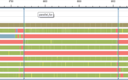

启用跟踪时,“线程”和“核心”视图将在执行开始时和结束时绘制垂直条标记,以表示 parallel_for 执行区域。垂直条通过视图顶部和底部的水平条连接。将鼠标悬停在水平条上方时,将如图 7 所示显示工具提示,显示所绘制的构造的名称。

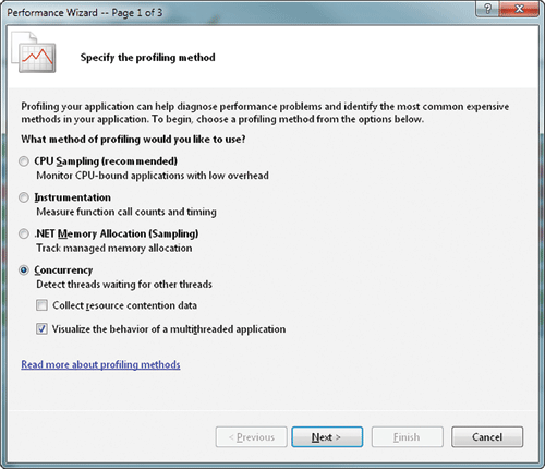

Concurrency Visualizer 支持用于收集分析的应用程序启动和附加方法。具体行为与 Visual Studio 探查器的用户所习惯的行为完全一样。启动图 8 中显示的“性能向导”,或使用“探查器”|“新建性能会话”选项,可通过“分析”菜单选项发起新的分析会话。在这两种情况下,都可通过选择“并发”分析方法,然后选择“可视化多线程应用程序的行为”选项激活 Concurrency Visualizer。
