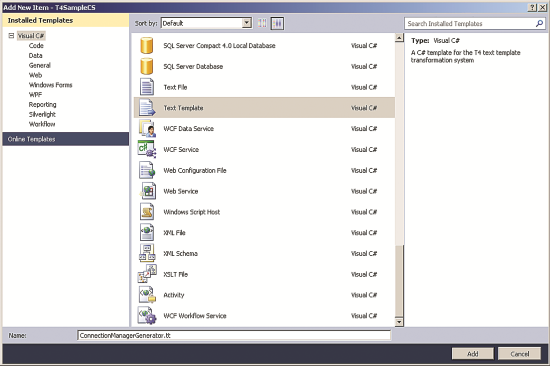

要开始创建您的代码生成解决方案,您必须添加 T4 模板文件将生成您应用程序的代码,可以对其进行测试 — — 最好是,应用程序相似您期望您的解决方案中使用。 在添加新项对话框中所示的 Visual Studio 中添加 T4 模板文件, 图 1,添加文本模板指定适合于您的代码生成模板 (例如,ConnectionManagerGenerator) 的名称。 如果您的版本的 Visual Studio 没有文本模板选项,添加触发器 T4 处理的一个新文本文件 (还在常规部分中找到),给该文件的扩展名为".tt"。 如果您添加文本的文件,您将获得一条警告消息,您可以安全地忽略。
图 1 添加 T4 模板
如果您检查属性为新的模板文件,您就会发现其属性已设置为 TextTemplatingFileGenerator 的自定义工具。 此自定义工具由 Visual Studio 会自动运行和管理代码生成过程的主机。 T4、 模板文件的内容被通过在代码生成的主机,将导致生成的代码放入模板文件嵌套的子文件。

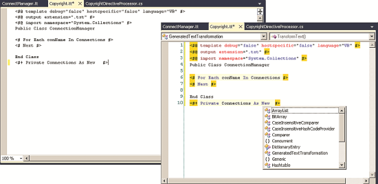

Visual Studio 本质上是将视为文本的文件的 T4 模板 — — 这意味着你没有智能感知支持或突出显示或,真的,是任何的开发人员希望的东西从编辑器。 在 Visual Studio 扩展管理器中,您会发现将会提高你的 T4 发展的几个工具的经验。 这两个视觉 T4 从 Clarius 咨询 (bit.ly/maZFLm) 和 T4 编辑器从 Devart (bit.ly/wEVEVa) 会给你的许多你想当然的编辑器中的功能。 或者,您可以从有形工程获得 T4 编辑器 (要么免费或 PRO 版) (请参阅图 2) 在 bit.ly/16jvGY,其中包括可视设计器,您可以使用创建代码生成软件包从统一建模语言 (UML)-像图。
图 2 (左) T4 模板文件的默认编辑器并不比记事本 — — 添加有形的编辑器 (右) 为您提供您在 Visual Studio 中期望的特征种
