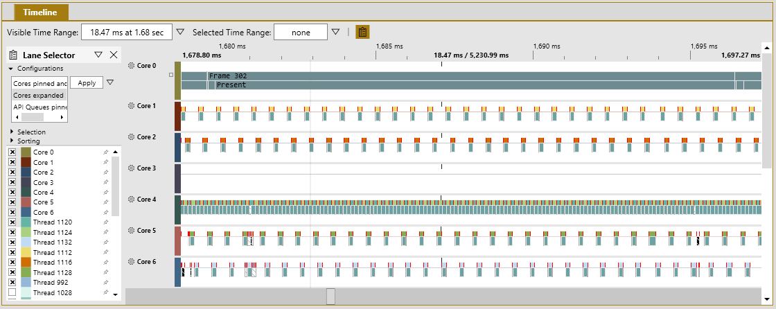

  2. 从缩小的视图开始,检查 CPU 内核时间线大部分为空的部分(表示没有运行代码)。 如图 1 所示,内核三未执行任何工作。
    图 1. 显示能够显示 CPU 3 空闲 CPU 时间线的 PIX 计时捕获
    显示 CPU 3 空闲 CPU 时间线的 PIX 计时捕获的屏幕截图

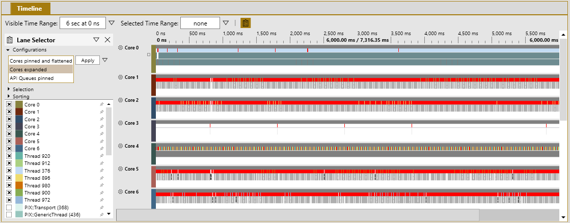

  3. 放大直到找到要调查的帧。 Pix 放大到示例的单个帧,该示例以每秒 60 帧(FPS)的速度运行,如图 2 所示。
    图 2. 显示缩放至单帧的 PIX 计时捕获,此帧显示空闲的内核和利用率过低的内核。
    缩放为单帧的 PIX 计时捕获屏幕截图
    注意
    双击 PIX 时间线中的元素会自动将视图缩放到该元素的持续时间,例如图 2 中的帧 302 标记。
  4. 在图 2 中,内核 0 和内核 4 的时间线已填满,表示着它们的运行率接近 100%。 核心 1、2、5和 6 的空间为空,并且以大约 25% 的利用率运行。

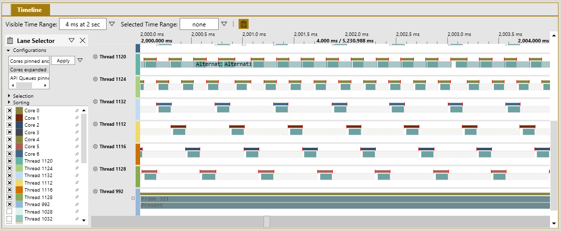

  5. 可以在线程时间线中查看各个线程的行为。 可以专注于认为应该运行接近 100% 的线程,如图 3 所示。
    图 3. 显示放大到 4 毫秒的线程时间线以及每个线程上的停顿(992 除外)
    4 毫秒线程时间线以及每个线程上停顿的屏幕截图
  6. 线程执行的每个部分顶部的不同颜色的条形表示运行线程的内核。 前两个线程具有相同的深金条,表示它们都在同一内核上运行。 将鼠标悬停在顶栏上以显示内核编号。 如图 2 所示,线程 1120 和 1124 在内核 4 上交替显示。
  7. 此时,可以使用 线程锁定 主题中描述的步骤来缩小导致线程停止执行的代码行范围。 如果线程只是在等待新工作,而CPU内核处于空闲状态,则调整其他线程的线程亲和性来安排该内核上的时间,或准备要在该内核上进行的其他工作。

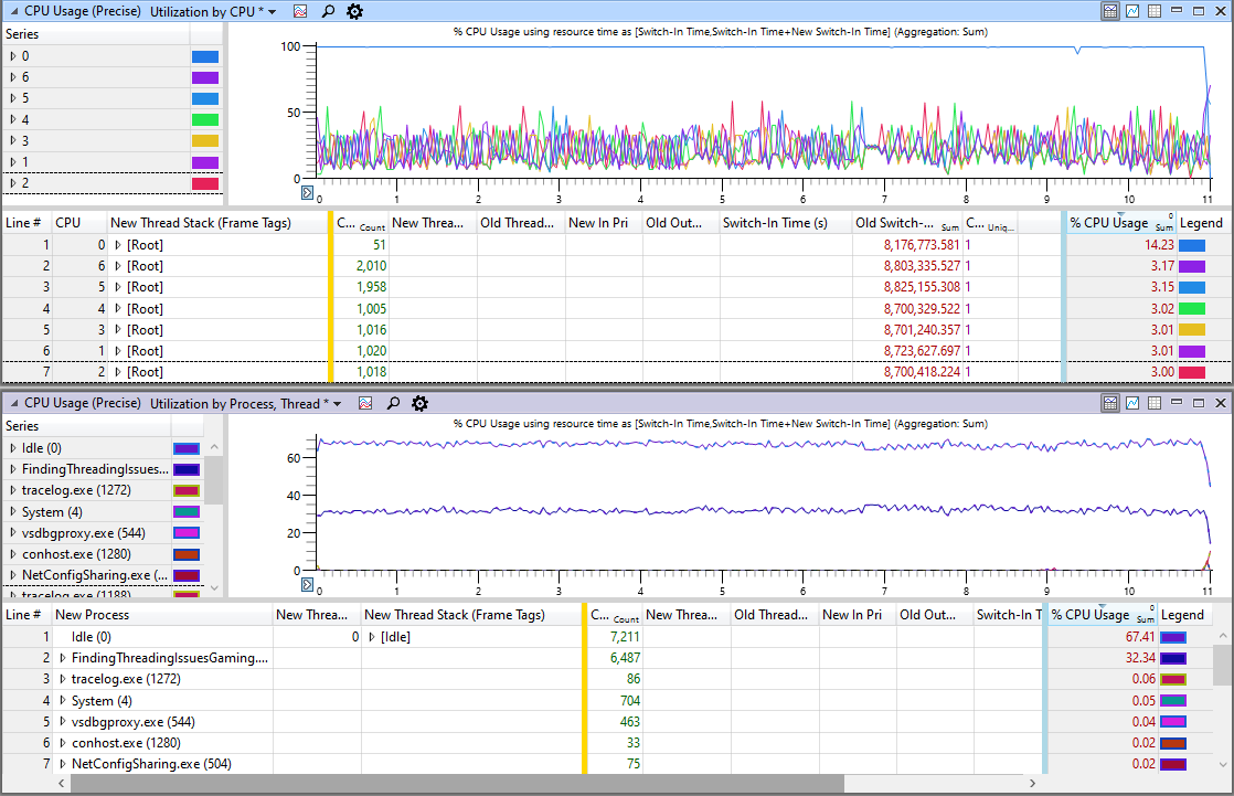

Windows Performance Analyzer (WPA)
Windows Performance Analyzer (WPA) 具有两个游戏中线程的主视图,分别称为 按 CPU 利用率列出的 CPU 使用率(精确)按进程利用率列出的 CPU 使用率(精确)
按 CPU 利用率列出的 CPU 使用率(精确)显示与内核相关的数据。 这样可以快速显示出哪里有额外空间来运行线程。 按进程利用率列出的 CPU 使用率(精确)显示哪些线程大部分空闲或占用内核。 使用以下步骤进行检查
  1. 按照通用步骤主题中的步骤来生成事件跟踪日志(ETL)文件。
  2. 通用步骤主题所述,应用 ThreadUtilization.wpaProfile WPA 配置文件。 应用配置文件后,将出现新的分析选项卡,如图 5 所示。
    图 5. 显示 WPA 中线程利用率的默认视图
    WPA 中线程利用率的默认视图屏幕截图

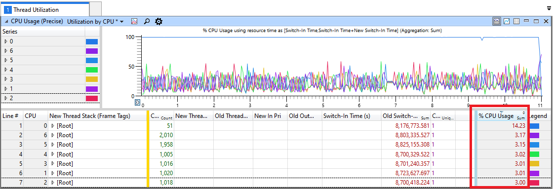

重点关注未正确使用的 CPU 核心的步骤
  1. 按 CPU 利用率列出的 CPU 使用率(精确)视图中,使用CPU 使用率 %列查找使用率低于预期的 CPU 内核,如图 6 所示。 该百分比基于整个 CPU 的100%,而不是每个内核。 因此,对于单个内核,14.28% 表示该内核以 100 %的速度运行,因为有七个可用 CPU 内核(100% / 7个 CPU 内核= 14.28 %)。
    图 6. 显示仅内核 0 以100 %运行时的 CPU 利用率
    仅内核 0 以100 %运行时的 CPU 利用率的屏幕截图

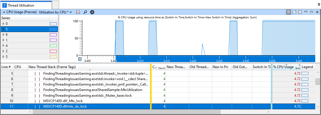

  2. 放大到图形上 CPU 内核空闲或非常繁忙的区域。
  3. 展开数据表中的新线程堆栈(帧标记)条目以显示游戏正获得 CPU 控制的位置,如图 7 所示。 CPU 使用率 %列显示所花费的总时间百分比,相对于整个 CPU 而不是每个内核的100 %。
    图 7. 显示总体 CPU 使用率增加并使 std::mutex 保持 CPU 利用率较低的放大时间段
    屏幕截图放大显示 CPU 使用率上升到完全使用而 std::mutex 保持低 CPU 使用率的时间段

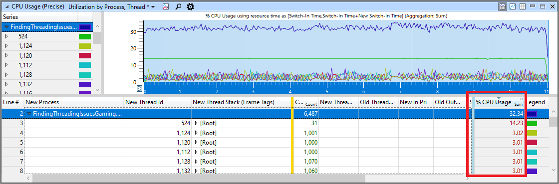

  1. 使用按进程、线程利用率列出的 CPU 使用率(精确)窗口按线程缩小问题。
  2. 查看以低于 CPU 预期百分比运行的线程,该线程在CPU 使用率 % 列中找到,如图 8 所示。 例如,希望大部分时间关联单独内核的线程。 该百分比基于整个 CPU 的100%,而不是每个内核。

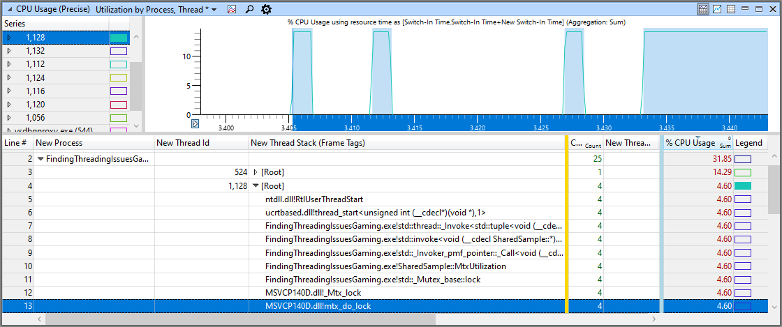

  3. 放大直到找到要调查的部分。 这将限制通过数据表排序的数据量。
  4. 展开数据表中的新线程堆栈(帧标记)条目以显示游戏正获得 CPU 控制的位置,如图 9 所示。 CPU 使用率 %列显示所花费的总时间百分比,相对于整个 CPU 而不是每个内核的100 %。
    图 9. 显示使用率增加至 std::mutex 保持线程利用率较低的线程点
    使用率增加而 std::mutex 保持低线程使用率的线程点的屏幕截图
  5. 此时,可以按照线程锁定中描述的步骤,缩小导致线程停止执行的代码行范围。
