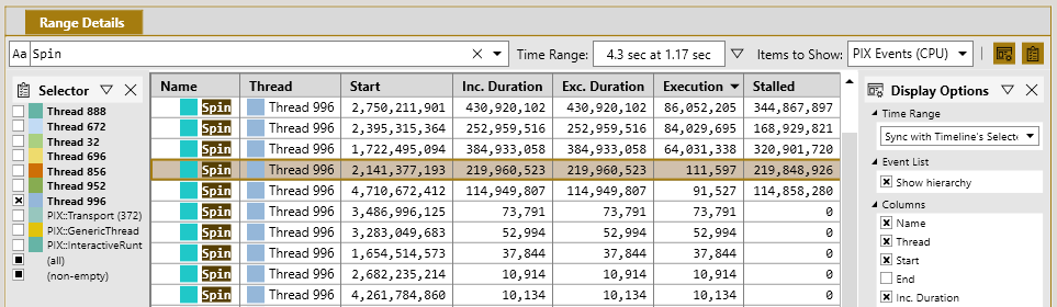

  2. 聚焦在 范围详情 并确保 要显示的项目 设置为 PIX 事件(CPU)
  3. 使用范围详情 顶部的搜索框以筛选出仅旋转事件。 在这种情况下,它的标签为 Spin,如图 1 所示。
    图 1. 显示标题旋转时添加PIX标记后出现的事件列表
    标题旋转时添加PIX标记后出现的事件列表截图
  4. 查看每个实例的 持续时间执行 列。 选择列的标题,通过该值对事件进行排序。
  5. 在图1中,高亮事件的持续时间为219毫秒,执行时间为111微秒(μs)。
  • 持续时间指事件活跃的总时间,包括线程停顿的时间。
  • 执行是指该事件活跃的总时间,以及该线程在核心上执行的时间。
  • 停止是另一种查看线程没有执行的事件持续时间的方法。
  1. 更糟糕的情况是图 1 顶部所示的 Spin 事件。 该事件执行了86毫秒,此外还有344毫秒的停顿。 CPU核心在旋转循环中执行了整整86毫秒。 这浪费了本可用于执行其他任务的时间。

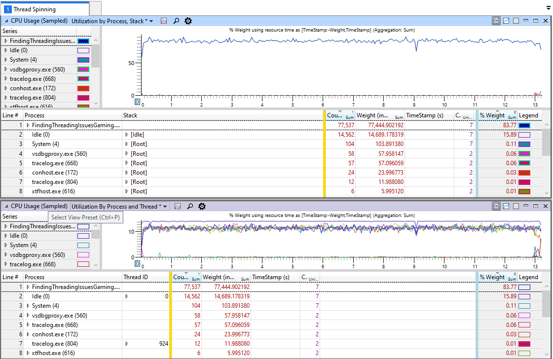

  2. 如主题通用步骤中所述,使用 ThreadSpinning.wpaProfile WPA 配置文件。 图 2 显示新的分析选项卡的外观。
    图 2. 显示ThreadSpinningWPA 配置文件的默认视图
    ThreadSpinning WPA配置文件的默认视图截图

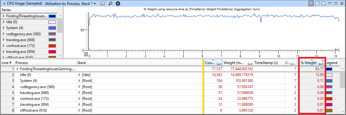

  3. 权重百分比%列显示数据表中每行样本的百分比。 这与函数所花费的总时间量高度相关,如图 3 所示。
    图 3. 按“进程”、“堆栈窗口”显示CPU使用情况(采样)利用率,其中FindingThreadingIssues进程采样数据占83%
    CPU使用率按“进程”、“堆栈窗口”采样的截图
  4. 使用数据表堆叠列的上下文菜单中的“在列中查找...”命令,通过右键单击该列来查找任何已知的旋转函数。 查看权重百分比%一列来确定是否花费过多时间旋转,如图 4 所示。

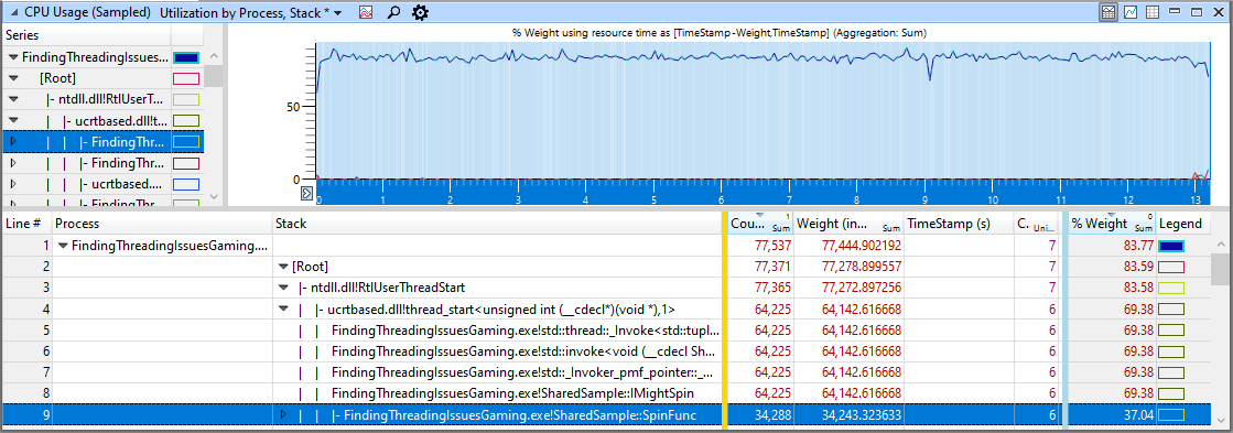

    图 4. 显示占示例 37% 的旋转函数 SpinFunc 的调用堆叠的走势情况
    旋转函数的调用栈走势屏幕截图
