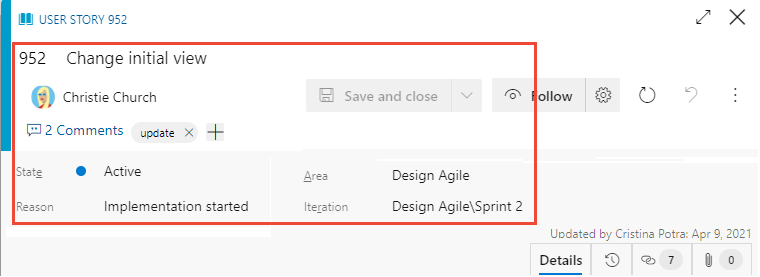

Campos comunes de seguimiento del trabajo
Los siguientes campos comunes aparecen en el área de encabezado de la mayoría de los formularios de elementos de trabajo. El único campo obligatorio para todos los tipos de elementos de trabajo es Título. Al guardar el elemento de trabajo, el sistema asigna un identificador único. El formulario resalta los campos obligatorios en amarillo. Para obtener descripciones sobre otros campos, consulte Índice de campos de elementos de trabajo.
Note
Es posible que se requieran otros campos en función de las personalizaciones realizadas en el proceso y el proyecto.
Field Usage
Title Escriba una descripción de 255 caracteres como máximo. Puede modificar el título más adelante.
Asignado a Asigne el elemento de trabajo al miembro del equipo responsable del trabajo. En la lista desplegable se enumeran los miembros del equipo o los colaboradores en función del contexto.
State Al crear el elemento de trabajo, el estado tiene como valor predeterminado el primer estado de flujo de trabajo. Actualícelo para reflejar el progreso actual.
Reason Azure DevOps lo actualiza automáticamente al cambiar el estado. Cada estado tiene un motivo predeterminado.
Area Elija la ruta de acceso del área asociada al producto o equipo, o déjela en blanco hasta la planeación. Para editar rutas de acceso de área, consulte Definir rutas de acceso de área y asignarlas a un equipo.
Iteration Elija el sprint o la iteración del trabajo, o asígnelo más adelante durante la planeación. Para editar iteraciones, consulte Definir caminos de iteración (sprints) y configurar iteraciones de equipo.

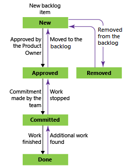

Los estados de flujo de trabajo describen cómo se mueve un elemento de trabajo de la creación al cierre. También determinan si un elemento de trabajo aparece en un trabajo pendiente o en un panel; consulte Cómo se usan los estados de categoría de flujo de trabajo en trabajos pendientes y paneles de Azure Boards.
La historia de usuario (Agile) usa estados como New, Active, Resolved, Closed y Removed. Las imágenes incluidas muestran las progresiones de estado típicas para casos de usuario (Agile), problemas (básico), elementos de trabajo pendiente de producto (Scrum) y requisitos (CMMI).
Estados de flujo de trabajo: casos de usuario, proceso de Agile
Diagrama que muestra los estados de flujo de trabajo de la historia de usuario para el proceso ágil.

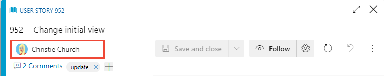

Solo puede asignar un elemento de trabajo a una persona a la vez. El campo Asignado a almacena la identidad de un miembro del proyecto. En el formulario de elemento de trabajo, abra Asignado a para seleccionar un miembro del proyecto o empiece a escribir un nombre para restringir los resultados.
Captura de pantalla que muestra el campo Asignado a en el formulario de elemento de trabajo.

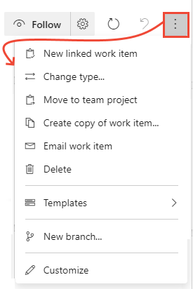

Menú Seguir, Actualizar, Revertir y Acciones
Los controles de menú Seguir, Actualizar, Revertir cambios y Acciones aparecen en todos los formularios de elemento de trabajo.
Captura de pantalla que muestra los iconos Seguir y Actualizar y el menú Acciones.
Note
Es posible que algunas opciones de menú no aparezcan en función de los permisos. Las extensiones de Marketplace o las personalizaciones de procesos pueden agregar opciones adicionales.

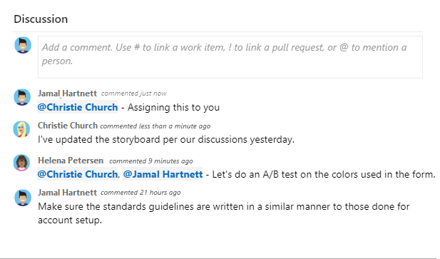

Control de discusión
Use el control Discusión para agregar y revisar comentarios sobre el trabajo. La barra de herramientas del editor de texto enriquecido aparece al centrar el cuadro de entrada. Cada comentario registra una entrada en el campo Historial . Para obtener más información, consulte Ver y agregar elementos de trabajo. Para consultar discusión o historial, consulte Consulta de campos de discusión y historial de elementos de trabajo.
Captura de pantalla que muestra la sección Discusión dentro de un formulario de elemento de trabajo.

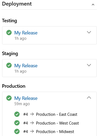

Los controles Implementación, Desarrollo y Trabajo relacionado aparecen en la mayoría de los formularios de elementos de trabajo.
Captura de pantalla que muestra el control de implementación.
Captura de pantalla que muestra el control de desarrollo.
Captura de pantalla que muestra el control de trabajos relacionados.
El control Implementación muestra las fases de implementación y el estado de una característica o caso de usuario, y proporciona navegación a las ejecuciones de lanzamiento. Consulte Vinculación de elementos de trabajo a implementaciones.

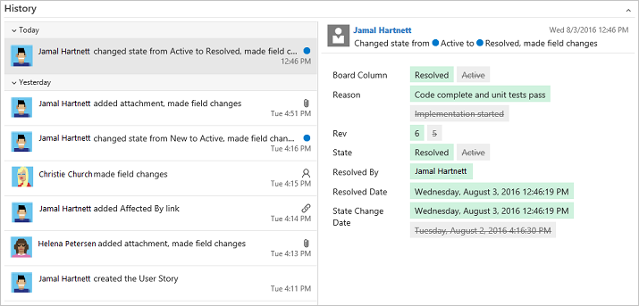

La pestaña Historial registra los cambios en un elemento de trabajo a lo largo del tiempo. Cada cambio en campos comunes, campos de texto enriquecido, entradas de discusión, vínculos o datos adjuntos crea una entrada de historial.
El diagrama del historial de cambios de estado aparece primero. Seleccione Mostrar todo para ver el historial de estado completo.
Captura de pantalla que muestra el diagrama del historial de cambios de estado en el formulario del elemento de trabajo (solo portal web).
Seleccione una entrada en el panel izquierdo para ver los detalles de los cambios. Para más información, vea Consulta los campos de historial de elementos de trabajo y debate.
Captura de pantalla que muestra los detalles de la pestaña Historial en el formulario del elemento de trabajo.

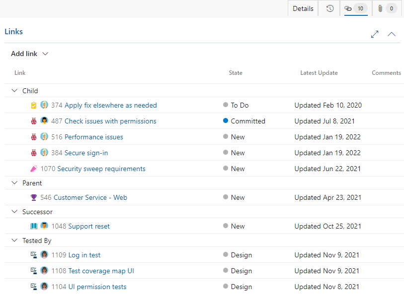

En la pestaña Vínculos, agregue, quite o vea elementos de trabajo y otros objetos vinculados al elemento de trabajo actual.
Captura de pantalla que muestra la pestaña Vínculos en el formulario de elemento de trabajo.
Para obtener más información, vea Vincular elementos de trabajo a otros objetos y Referencia de tipos de vínculo.
