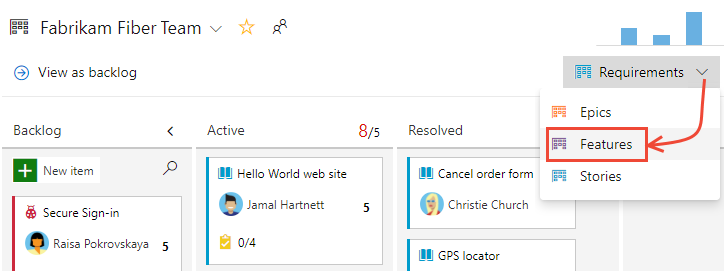

Tip
Pokud chcete rychle přidat funkce a podřízené uživatelské scénáře, zvolte Funkce z výběru panelu. Snímek obrazovky pro otevření panelu funkcí a agilního procesu

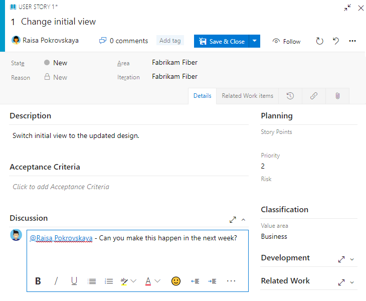

Vyberte název problému nebo uživatelského scénáře a otevřete ho. Změňte jednu nebo více hodnot polí, přidejte popis nebo si poznamenejte v části Diskuze . Můžete také zvolit Ikona přílohkartu Přílohy a přetáhnout soubor, který chcete sdílet s ostatními.
Zde například přiřadíme příběh Raisa Pokrovskaya a přidáme diskuzní poznámku, na které se zmínit Raisa.
Snímek obrazovky s formulářem pracovní položky uživatelského scénáře
Po dokončení zvolte Uložit a zavřít .

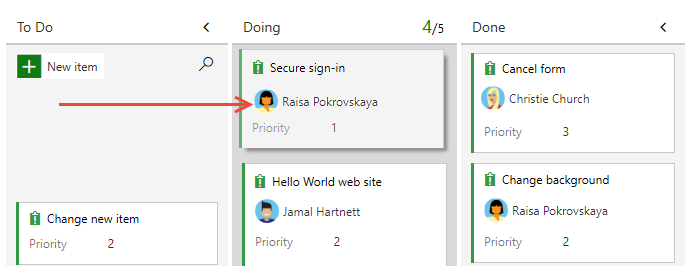

Pole Stát sleduje stav pracovní položky. Pomocí panelu Kanban můžete rychle aktualizovat stav položek backlogu přetažením do jiného sloupce.
Při zahájení práce přetáhněte kartu uživatelského scénáře ze sloupce backlogu do aktivního sloupce. Jakmile je práce připravená ke kontrole, přesuňte ji do sloupce Vyřešeno . Po kontrole a přijetí přejděte do sloupce Uzavřeno .
Snímek obrazovky znázorňující aktualizaci stavu na panelu Kanban, agilní proces

Zachycení komentářů v části Diskuze
V části Diskuze můžete přidat a zkontrolovat komentáře provedené při práci.
Snímek obrazovky s oddílem Diskuze ve formuláři pracovní položky
Panel nástrojů editoru formátovaného textu se zobrazí pod oblastí pro zadávání textu. Zobrazí se, když vyberete každé textové pole, které podporuje formátování textu.
Snímek obrazovky s oddílem Diskuze a panelem nástrojů Editoru formátovaného textu
