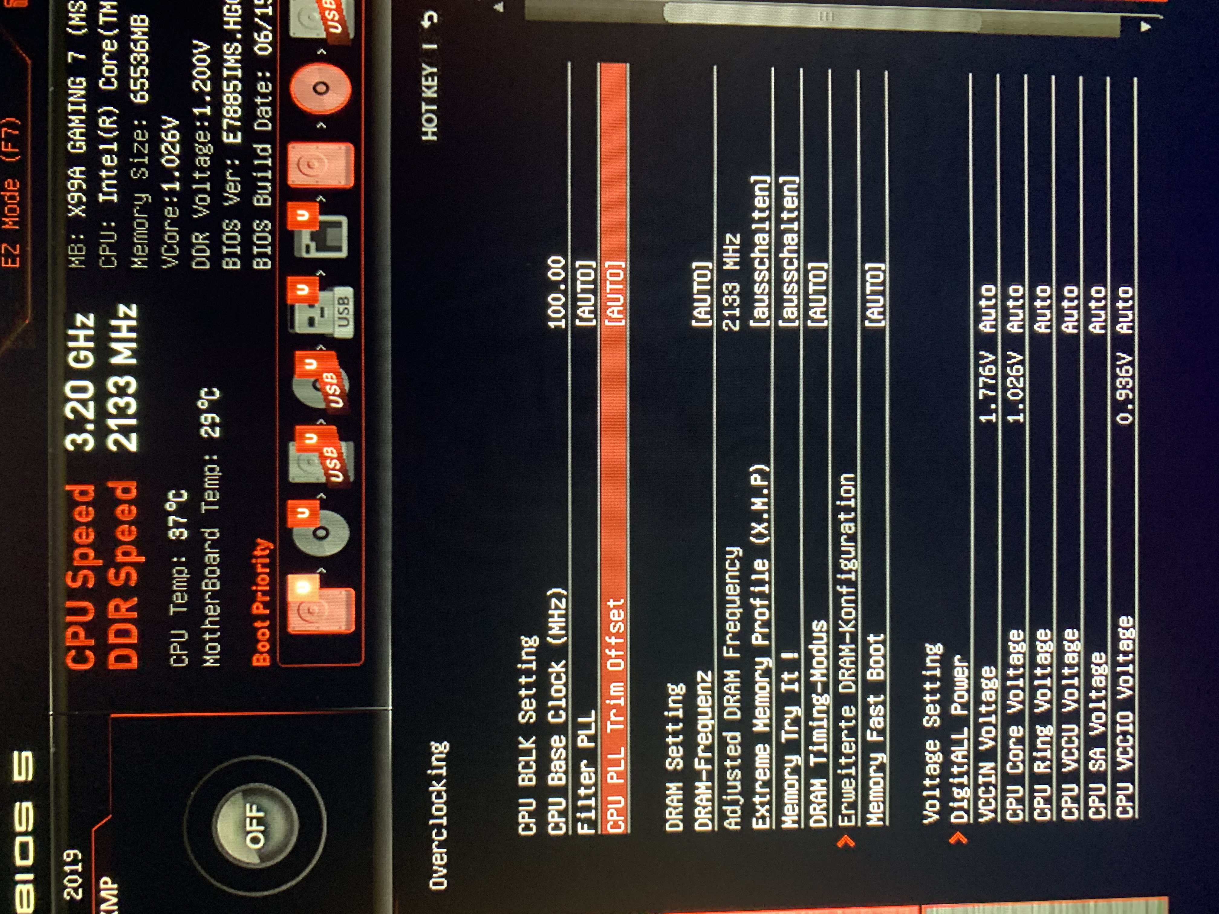

  1. Anonym
    2019-11-28T18:59:07+00:00
    Wie gehts jetzt weiter ?
    Der RAM scheint ja nun eindeutig auf 2133 Mhz zu laufen.
    Ich werde die Volt spannung beim RAM wie du schreibst einmal erhöhen, das wäre dann aber der einzige Lösungsansatz den ich rauslese.
    Würdest du den objektiv sagen der RAM an sich ist schuld weil er nicht kompatiebel ist.
    Upadte der Treiber für die Killer Netzwerkkarte habe ich gemacht und das BIOS ist auch auf dem neuesten Stand.

  2. Ingo Böttcher 158.1K Zuverlässigkeitspunkte
    2019-11-27T19:49:04+00:00
    Entschuldigen musst du dich nicht. Na ein wenig vielleicht für die BIOS Settings auf Deutsch. ;-) Ob die XMP Einstellung "ausschalten" jetzt bedeutet, dass es ausgeschaltet ist oder mit dem Button ausgeschaltet wird, ist mir nicht ganz klar. Ist vermutlich "Disabled", nur murksig übersetzt.
    Der Crashdump war ja vor dem BIOS Update. Vermutlich stand die Einstellung vorher anders und wurde nach dem Update auf den Standardwert zurückgesetzt.
    Ansonsten testweise mal in Schritten die RAM Spannung erhöhen. 1,35 Volt dürfen es ja maximal sein. Möglicherweise laufen die Module bei der geringeren Spannung trotzdem nicht stabil.
    Dass solche Module generell nicht auf der Kompatibilitätsliste stehen, muss nichts heißen. Kann aber. ;-)

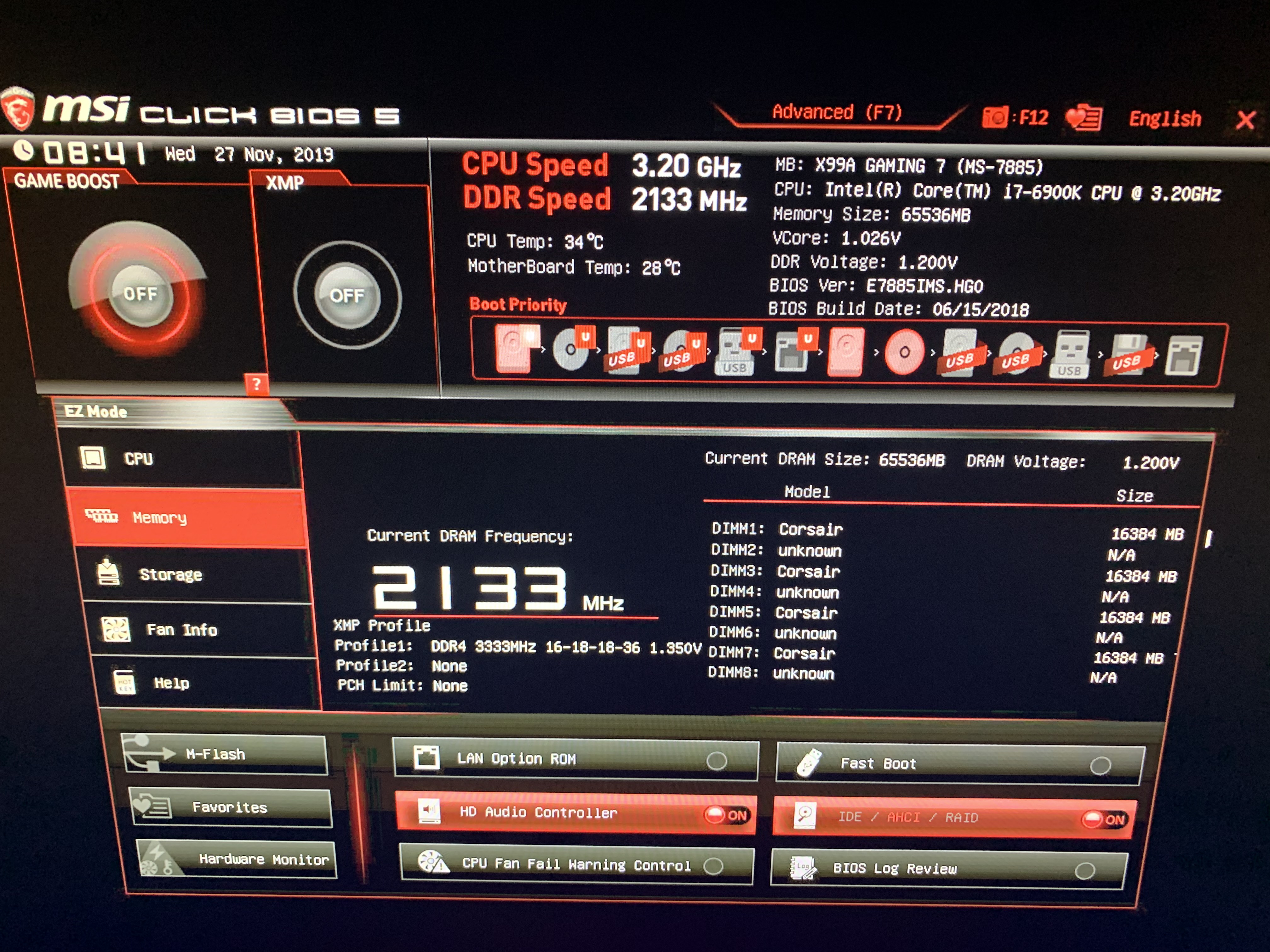

  3. Anonym
    2019-11-27T07:49:03+00:00
    Hallo Ingo,
    als ich deinen Text gelesen habe dachte ich das ist die Lösung leider stimmt das was du siehst aber mit den aktuellen Einstellungen irgendwie nicht überein.
    Hier ich habe grade wie auch am Datum zu sehen ins Bios geschaut.
    Der RAM kann zwar 3333 läuft aber Automatisch auf 2133Mhz.
    Was nun `?
    Den Treiber habe ich aktuallisiert für die Killer!
    Ich weiß nicht warum er das Bild so zeigt. Bei mir war es eigentlich Hochkant, sorry dafür.

  4. Ingo Böttcher 158.1K Zuverlässigkeitspunkte
    2019-11-26T20:10:18+00:00
    Der kleine Crashdump ist auch vom 16.11. Aber ich schau trotzdem mal rein. Das notwendige Programm dafür nennt sich Windows Debugger. Gibts im Windows SDK oder als einzelne App im Store - dort bisher aber nur als noch nicht vollständige Preview.
    Das BIOS ist historisch, aber das hattest du ja mittlerweile mal aktualisiert. Leider lädt mir der Debugger zu dem Dump keine Debug-Symbole.
    Die Speichermodule CMK64GX4M4B3333C16 laufen tatsächlich mit 3333 MHz, vermutlich übers XMP Profil. Sie stehen nicht auf der Kompatibilitätsliste von MSI für das Board. Dort finden sich überhaupt keine 3333er Module. Stell mal XMP aus, so dass die Module auf den normalen 2133 MHz laufen und teste, ob das stabil ist. Die CPU unterstützt überhaupt nur maximal 2400 MHz.
    Ansonsten hast du noch einen veralteten Killer Netzwerktreiber installiert. Die Dinger machen ihrem Namen gerne alle Ehre, die Treiber sind nicht immer ganz unproblematisch. Bitte aktualisieren.
