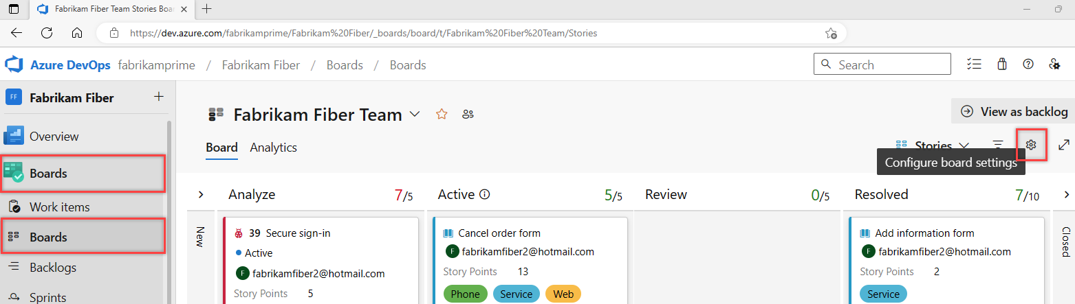

  1. Inicie sesión en su organización (https://dev.azure.com/{yourorganization}).
  2. Seleccione Paneles>Paneles>Configurar las opciones del panel .
    Captura de pantalla donde se ven los botones de secuencia de selección, los paneles y los ajustes de configuración de paneles.

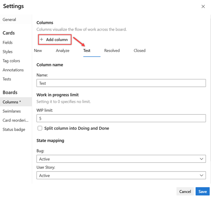

  3. Seleccione Columnas.
    • Para agregar una columna, seleccione + Agregar columna.
    Captura de pantalla que muestra el botón Agregar columna resaltado.

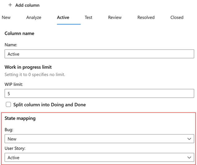

    • Para editar una columna, seleccione la pestaña columna. Por ejemplo, en la imagen siguiente, se elige editar la columna Activa.
    Captura de pantalla que muestra el cuadro de diálogo Configuración y la selección de una columna Activa.

En la tabla siguiente se describen las categorías de estado del caso de usuario predeterminadas.
Categoría de estado Descripción
Propuesto La primera columna del panel se asigna automáticamente al estado predeterminado de cada elemento de trabajo.
En curso El estado del flujo de trabajo debe especificarse para cada tipo de elemento de trabajo y columna.
Completado Solo puede asignarse a la última columna del panel.
Quitado No es necesario especificar el estado del flujo de trabajo.
Para obtener más información, consulte Estados de flujo de trabajo y categorías de estado.
Captura de pantalla donde se ve la sección Asignación de estado de la página Editar columna.
