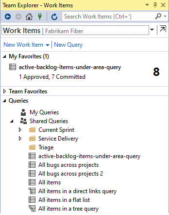

Puede realizar la mayoría de las tareas para ver y ejecutar consultas desde cada una de las páginas de lista de consultas como se indica en la tabla siguiente. Solo las consultas que guarde en Mis consultas y que marque como favoritas aparecerán en Mis favoritos. Un equipo solo puede marcar como favoritas las consultas guardadas en Consultas compartidas.
Tarea
Favoritos
(Explorador)
All
(Explorador)
Elementos de trabajo
(Team Explorer)
Ver todas las consultas marcadas como favoritas, las suyas o las de un equipo al que pertenece ✔️ ✔️
Ver todas las consultas o consultas compartidas del proyecto actual ✔️ ✔️
Ejecutar una consulta, abrir el menú contextual de una consulta ✔️ ✔️ ✔️
Expandir o contraer carpetas de contenedor o carpetas de consulta ✔️ ✔️ ✔️
Filtrar la lista de consultas ✔️ ✔️
Marcar como favorita una consulta (para el portal web, elija Favoritos) ✔️
Quitar de favoritos una consulta (para el portal web, elija ) ✔️ ✔️ ✔️
Agregar una nueva consulta: seleccione ✔️ ✔️ ✔️

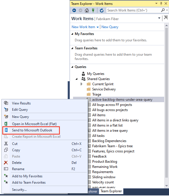

Envío por correo electrónico de elementos de consulta o uso compartido de una dirección URL de consulta
Desde la vista Editor de Power Query o Resultados, puede enviar por correo electrónico una lista con formato de elementos de consulta o copiar la dirección URL de la consulta.
Elija el icono de acciones para abrir el menú y seleccione entre las opciones mostradas, Enviar consulta por correo electrónico o Copiar dirección URL de consulta.
Captura de pantalla de Elegir Enviar consulta por correo electrónico o Copiar dirección URL de consulta.
Elija el icono de más acciones para abrir el menú y seleccione entre las opciones mostradas, Enviar consulta por correo electrónico o Copiar dirección URL de consulta.
Solo puede enviar el correo electrónico a una dirección individual de un miembro del proyecto reconocido por el sistema. No se admite añadir un grupo de equipos o un grupo de seguridad a la línea "Para". Si agrega una cuenta de correo electrónico que el sistema no reconoce, recibirá un mensaje indicándole que uno o varios destinatarios del correo electrónico no tienen permisos para leer los elementos de trabajo enviados.
