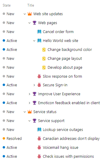

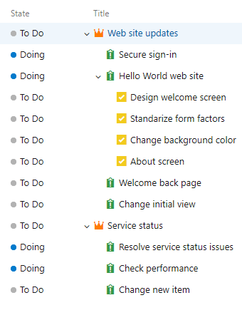

El proceso agile usa casos de usuario, tareas, errores, características y epopeyas para planear y realizar un seguimiento del trabajo. Agregue historias de usuario y agrupelas en características cuando necesite una planeación de nivel superior. Agregue tareas a una historia de usuario para realizar un seguimiento de unidades de trabajo más pequeñas.
Tipos de elemento de trabajo Jerarquía de trabajos pendientes
Captura de pantalla que muestra los tipos de elementos de trabajo de proceso ágiles en una jerarquía. Captura de pantalla que muestra el backlog jerárquico del proceso Ágil.

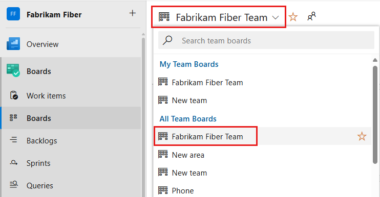

Existe un panel de equipo para cada equipo de un proyecto. Para abrir una pizarra:
  1. Inicie sesión en su organización en https://dev.azure.com/{Your_Organization} y vaya a su proyecto.
  2. Seleccione Boards>Boards. Captura de pantalla que muestra la navegación a Paneles en el menú del proyecto.
  3. Seleccione un panel en la lista desplegable Todos los paneles de equipo . Captura de pantalla que muestra la lista desplegable Todos los paneles de equipo.

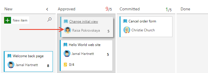

Agregar elementos de trabajo a tu tablero
Los paneles asignan automáticamente la ruta de área predeterminada del equipo y la ruta de iteración a las nuevas tareas. Consulte Administración y configuración de herramientas de equipo para la configuración del equipo.

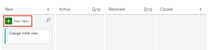

Para agregar elementos:
  • Agile: en el panel Historias, elija Nuevo elemento, escriba un título y presione Entrar. Captura de pantalla que muestra cómo agregar un nuevo caso de usuario en el panel Historias.
  • Básico: en el panel Problemas, elija Nuevo elemento, escriba un título y presione Entrar. Captura de pantalla que muestra cómo agregar un nuevo problema en el panel Problemas.
  • Scrum: En el panel Elementos de trabajo pendiente, elija Nuevo elemento, escriba un título y presione Entrar. Captura de pantalla que muestra cómo agregar un nuevo elemento de trabajo pendiente en el panel Elementos de trabajo pendiente.
  • CMMI: en el panel Requisitos, elija Nuevo elemento, escriba un título y presione Entrar. Captura de pantalla que muestra cómo agregar un nuevo requisito en el panel Requisitos.
El sistema asigna un identificador al crear el elemento de trabajo.

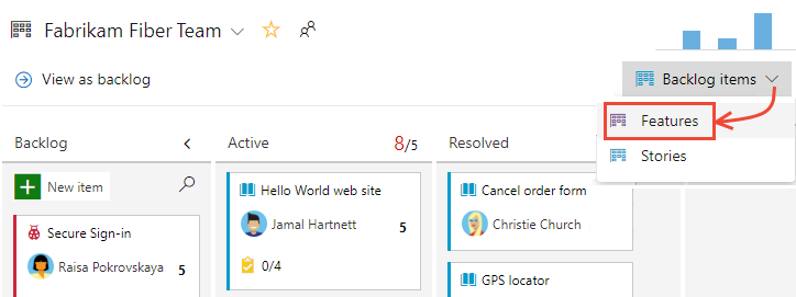

Tip
Para agregar características y elementos secundarios rápidamente, elija Características en el selector de placa.
Captura de pantalla que muestra el selector del panel de características.

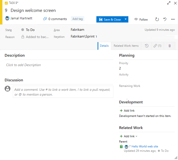

Agregar tareas (elementos secundarios)

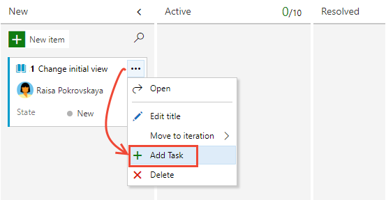

Para realizar un seguimiento de los detalles de implementación, cree tareas a partir de un elemento de trabajo primario.
  1. Abra el menú de acciones de la tarjeta primaria y elija Agregar tarea (el icono más verde). Captura de pantalla que muestra la opción 'Agregar tarea' en el menú de la tarjeta de un elemento de trabajo.
  2. Escriba el título de la tarea y presione Entrar. Captura de pantalla que muestra cómo escribir un título de tarea.
  3. Para agregar varias tareas rápidamente, continúe escribiendo títulos y presione Entrar después de cada una.
    Las tareas heredan la ruta de acceso del área principal y la ruta de acceso de iteración y aparecen en los paneles de tareas de sprint.

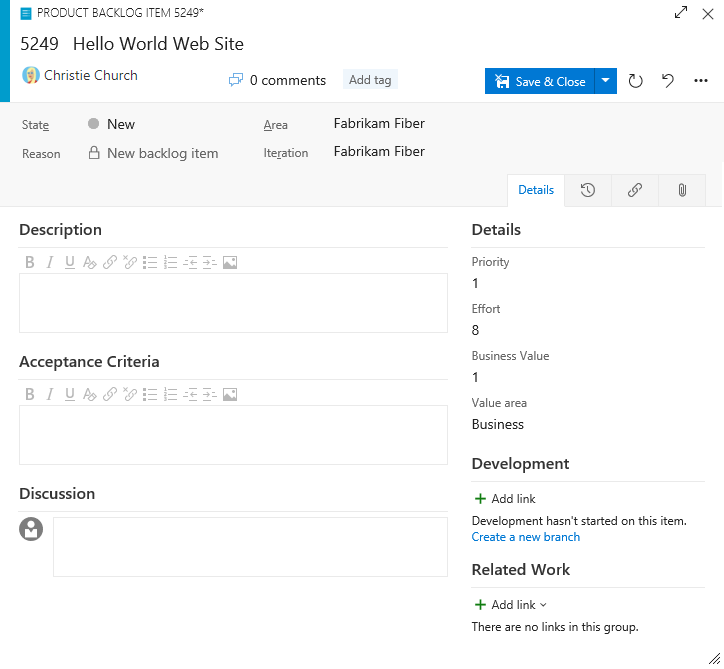

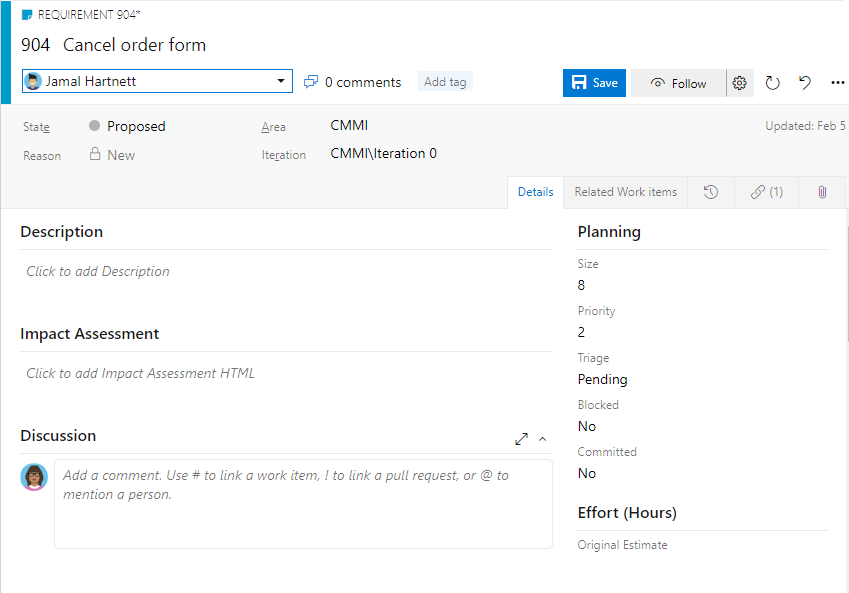

Abrir y actualizar un elemento de trabajo
Para editar un elemento de trabajo, seleccione su título. Actualice los valores de campo, agregue una descripción o agregue una nota de discusión. Use la pestaña Datos adjuntos para cargar archivos arrastrando y colocando. Captura de pantalla que muestra detalles en un formulario de ítem de trabajo de una historia de usuario.
Cuando termine de editar, seleccione Guardar y cerrar.

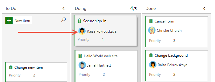

Arrastre tarjetas de tareas entre columnas para actualizar su estado.
  • Agile: mueva tarjetas del BacklogActivoResueltoCerrado. Captura de pantalla que muestra cómo mover una tarjeta entre columnas en Agile.
  • Básico: mueva las tarjetas de Por hacerHaciendoHecho. Captura de pantalla que muestra cómo mover una tarjeta entre columnas en Básico.
  • Scrum: mueva tarjetas de NuevoAprobadoComprometidoHecho. Captura de pantalla que muestra cómo mover una tarjeta entre columnas en Scrum.
  • CMMI: mueva tarjetas de BacklogActivoResueltoCerrado. Captura de pantalla que muestra cómo mover una tarjeta entre columnas en CMMI.

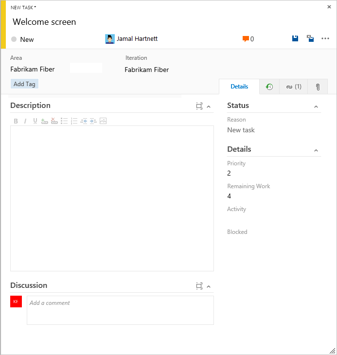

Descripciones de campos y campos de tareas
Puede usar estos campos en tareas y elementos del backlog para apoyar la planificación y el seguimiento de la capacidad.
Note
Las tareas muestran "h" durante horas en el panel de tareas, pero puede realizar un seguimiento del trabajo en cualquier unidad que prefiera su equipo.
Field
Usage
Tipo de actividad de una tarea (por ejemplo, Desarrollo, Pruebas). Consulte Determinar y establecer la capacidad de sprint.
Disciplina (proceso CMMI)
La disciplina para las tareas de CMMI (por ejemplo, Análisis, Desarrollo, Pruebas).
El trabajo estimado necesario para completar una tarea.
Cantidad de trabajo que queda para finalizar una tarea. Use horas o días. Actualice este campo a medida que avance el trabajo; se usa en los gráficos de capacidad y el agotamiento del sprint.
Tiempo dedicado a implementar una tarea. Escriba este valor cuando complete la tarea.
Tipo de tarea (solo CMMI)
Seleccione el tipo de tarea adecuado para las tareas de CMMI (por ejemplo, Acción correctiva, Acción de mitigación, Planeada).

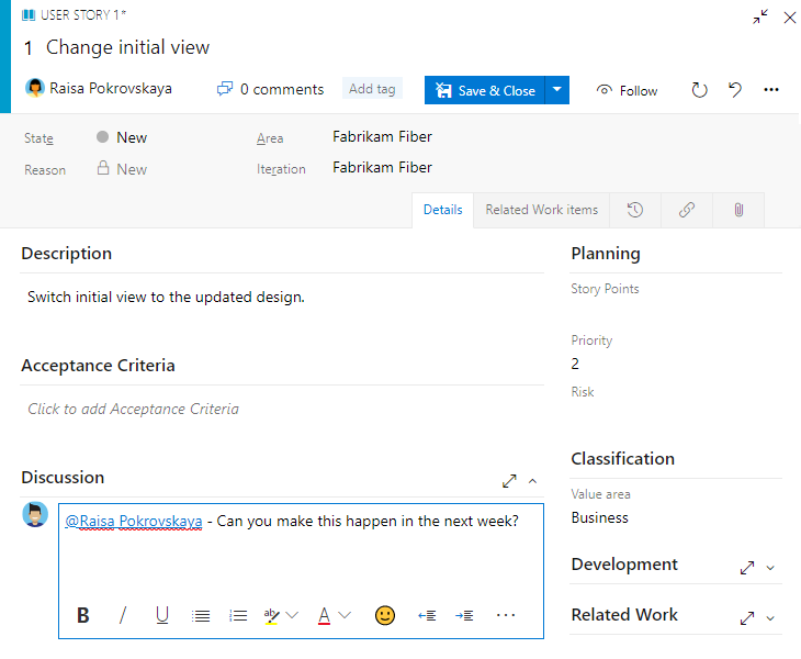

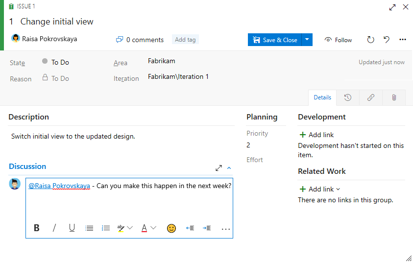

Capturar comentarios en la sección Discusión
Use la sección Discusión para agregar y revisar los comentarios realizados sobre el trabajo que se está realizando.
Captura de pantalla de la sección Discusión dentro de un formulario de elemento de trabajo.
La barra de herramientas del editor de texto enriquecido aparece bajo el área de entrada de texto cuando coloca el cursor dentro de cualquier cuadro de texto que admita el formato de texto.
Captura de pantalla de la sección Discusión, barra de herramientas del Editor de texto enriquecido.
Note
No existe un campo de elemento de trabajo Discusión. Para consultar elementos de trabajo que cuentan con comentarios en el área Discusión, deberá filtrar por el campo Historial. El contenido completo del texto que se escribió en el cuadro de texto Discusión se agrega al campo Historial.
Mencionar a alguien, un grupo, un elemento de trabajo o una solicitud de incorporación de cambios
Seleccione uno de los siguientes iconos para abrir un menú de entradas recientes en las que mencionó a alguien, vinculado a un elemento de trabajo o vinculado a una solicitud de incorporación de cambios:
Puede abrir el mismo menú mediante métodos abreviados de teclado: en mención @, etiqueta #hash y signo de exclamación !.
Captura de pantalla de la sección Discusión, selector de personas del menú desplegable @mención.
Escriba un nombre o número para filtrar la lista de menús para que coincida con la entrada. Seleccione la entrada que desea agregar. Para incluir un grupo en la discusión, introduzca el símbolo at@ seguido del nombre del grupo, como un equipo o un grupo de seguridad.
