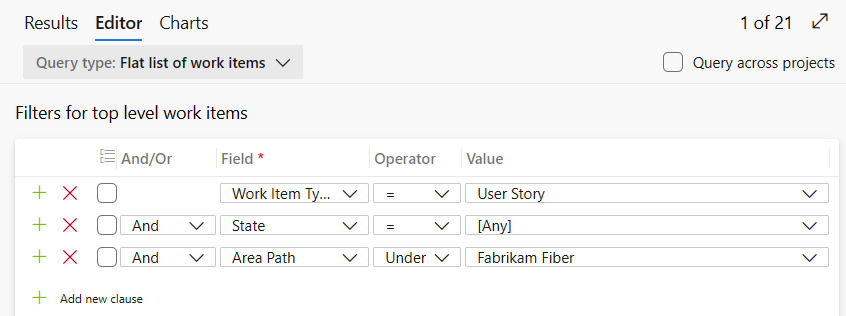

Consulta para el recuento de elementos de trabajo
Todas las consultas devuelven un recuento de elementos coincidentes al ejecutarlos. En el ejemplo siguiente se muestra una consulta de lista plana que filtra los errores en cualquier estado.
Captura de pantalla que muestra una consulta de errores en cualquier estado con un resumen del recuento de ítems de trabajo.

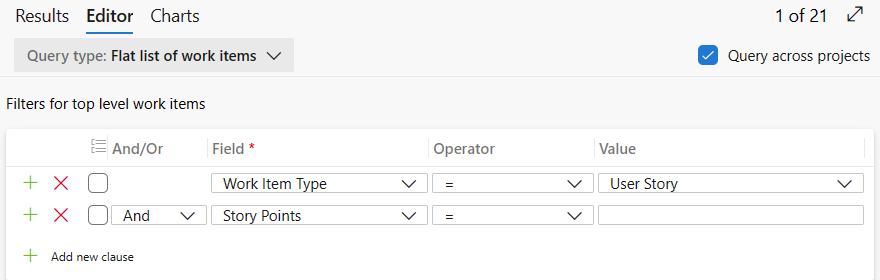

Consulta para valores de campo no definidos
Busque elementos de trabajo con un valor de campo indefinido (en blanco) utilizando el operador "equals" = y dejando el valor en blanco. Por ejemplo, esta cláusula busca historias de usuario cuyo campo de puntos de historia está en blanco.
Captura de pantalla que muestra un filtro en el que el valor de los Puntos de historia está vacío.
Para buscar elementos en los que un campo no está en blanco, use el operador <> "not" y deje el valor en blanco.

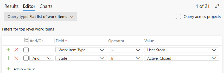

Consulta para el gráfico de trabajos terminados con los casos de usuario para una iteración
Cree una consulta que filtre por Historia de usuario en estado Activo o Cerrado e incluya Puntos de historia en las columnas.
Captura de pantalla que muestra la lista plana en el editor de consultas para historias de usuario en estado Activo o Cerrado.

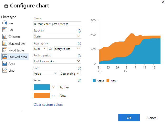

A continuación, agregue un gráfico de tendencias de área apilada que suma puntos de historia.
Captura de pantalla que muestra el cuadro de diálogo de configuración del gráfico para un gráfico de tendencias que suma Puntos de Historia.

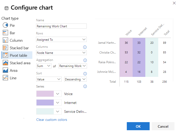

Suma del trabajo restante por desarrollador
Si calcula el trabajo restante para tareas y errores, obtenga un resumen integrado con una consulta que use el operador In e incluya tanto Tarea como Error, para incluir los errores que se siguen como tareas.
Captura de pantalla que muestra una consulta de tareas y errores para un sprint.
Agregue Trabajo restante como columna, guarde y agregue un gráfico dinámico para mostrar una suma de Trabajo restante por desarrollador.
Captura de pantalla que muestra el cuadro de diálogo Configurar gráfico para pivotar por Asignado a y sumar el trabajo restante.
