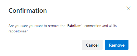

  3. Para eliminar todos los repositorios y la conexión, elija la opción Quitar conexión. A continuación, elija Quitar para confirmar.
    Captura de pantalla que muestra la confirmación de la eliminación de la conexión de GitHub.
