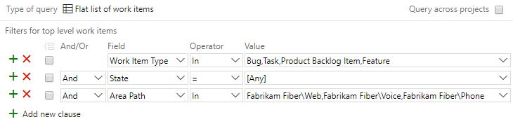

Puede filtrar los elementos de trabajo asignados a varias rutas de acceso de área mediante el operador In , como se muestra en el ejemplo siguiente.

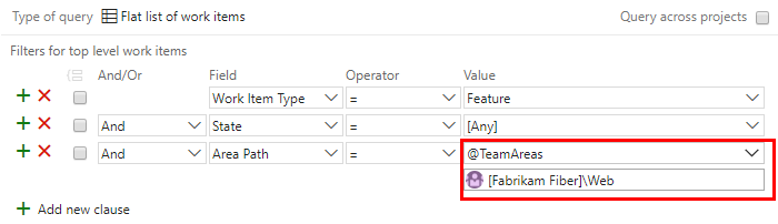

Use la macro @TeamAreas para buscar elementos asignados a las rutas de acceso de área que usa un equipo específico. Especifique el operador =. El Query Editor le pide que escriba el nombre del equipo; seleccione el equipo en la lista sugerida.
