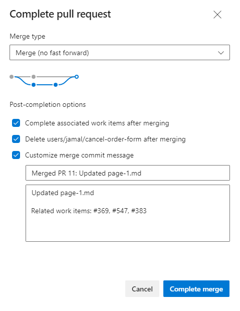

Autocompletar elementos de trabajo
Para habilitar la finalización automática de elementos de trabajo vinculados al combinar una solicitud de incorporación de cambios, active la casilla Completar elementos de trabajo vinculados después de la combinación, como se muestra en la siguiente imagen. El sistema guarda su selección como valor predeterminado para futuros PR.

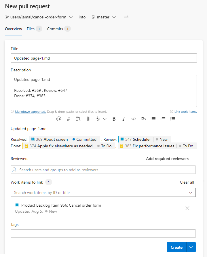

Especificar el estado de flujo de trabajo de los elementos de trabajo vinculados
Para realizar la transición de un elemento de trabajo a un estado de flujo de trabajo específico, escriba la información en la descripción de la solicitud de incorporación de cambios. Anteponga a #ID un estado de flujo de trabajo válido para el elemento de trabajo mencionado. Este enfoque proporciona un control preciso sobre cómo cambian los elementos de trabajo al combinar el código.
En el ejemplo siguiente se muestran casos de usuario que realizan la transición, uno al estado Resuelto y el otro al estado Revisar . El sistema también marca dos tareas como Listo.
Sintaxis para transiciones de estado
Use los siguientes patrones de sintaxis en la descripción de la solicitud de incorporación de cambios para especificar transiciones de estado:
Resolves #123- Cambia el elemento de trabajo 123 al estado Resuelto -
Fixes #456- Cambia el elemento de trabajo 456 al estado completado adecuado. -
Closes #789- Transiciona el elemento de trabajo 789 al estado Cerrado -
Review #101- Transición del elemento de trabajo 101 al estado de revisión
El sistema reconoce palabras clave comunes y aplica la transición de estado adecuada en función de la configuración de flujo de trabajo del tipo de elemento de trabajo.
