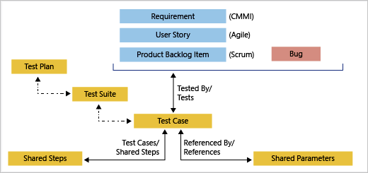

- Caso de prueba
- Probado por
- Pruebas

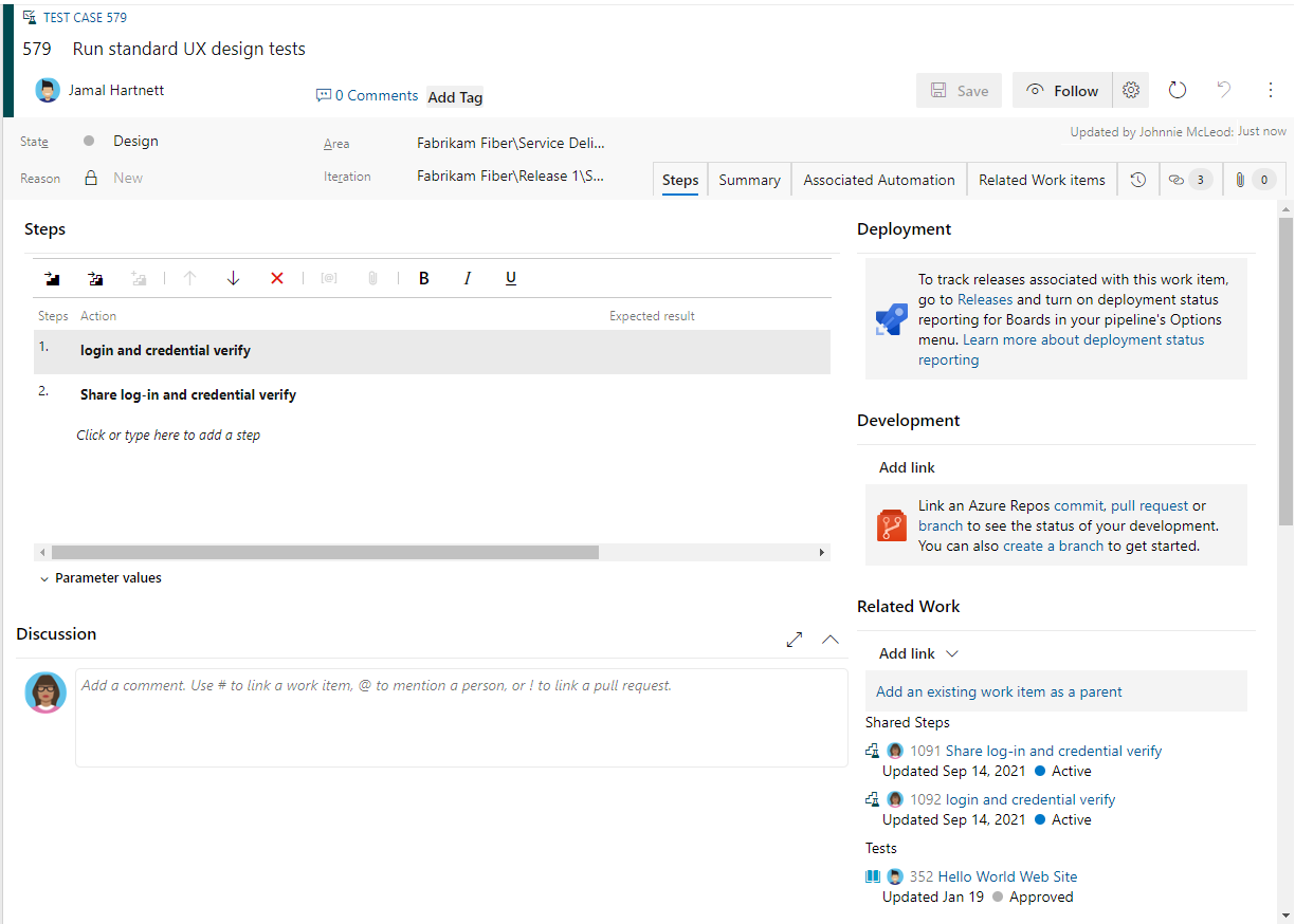

Para añadir un vínculo a otro elemento de trabajo en el portal web, siga estos pasos:
  1. Abra el elemento de trabajo desde el que desea establecer el vínculo.
  2. En el formulario del elemento de trabajo, puede elegir entre dos formas de realizar esta tarea:
    • Vaya a la sección Trabajo relacionado y seleccione Agregar vínculo>Elemento existente.
    • Seleccione Vínculos>Agregar vínculo>Elemento existente.
    La captura de pantalla muestra la secuencia de botones resaltados para añadir un vínculo a un elemento de trabajo existente desde la pestaña Vínculos.
  3. En la lista desplegable Tipo de vínculo, seleccione el tipo de vínculo que desea crea, por ejemplo, Secundario, Primario o Relacionado.
  4. En el campo Elementos de trabajo a vincular, introduzca el ID del elemento de trabajo al que desea vincular o selecciónelo en el menú desplegable y, a continuación, seleccione Añadir vínculo.
    En el ejemplo siguiente se usa el tipo de vínculo Relacionado en un caso de prueba con el identificador 280.
    Captura de pantalla del cuadro de diálogo Agregar vínculo, en el portal web, a un elemento de trabajo existente.

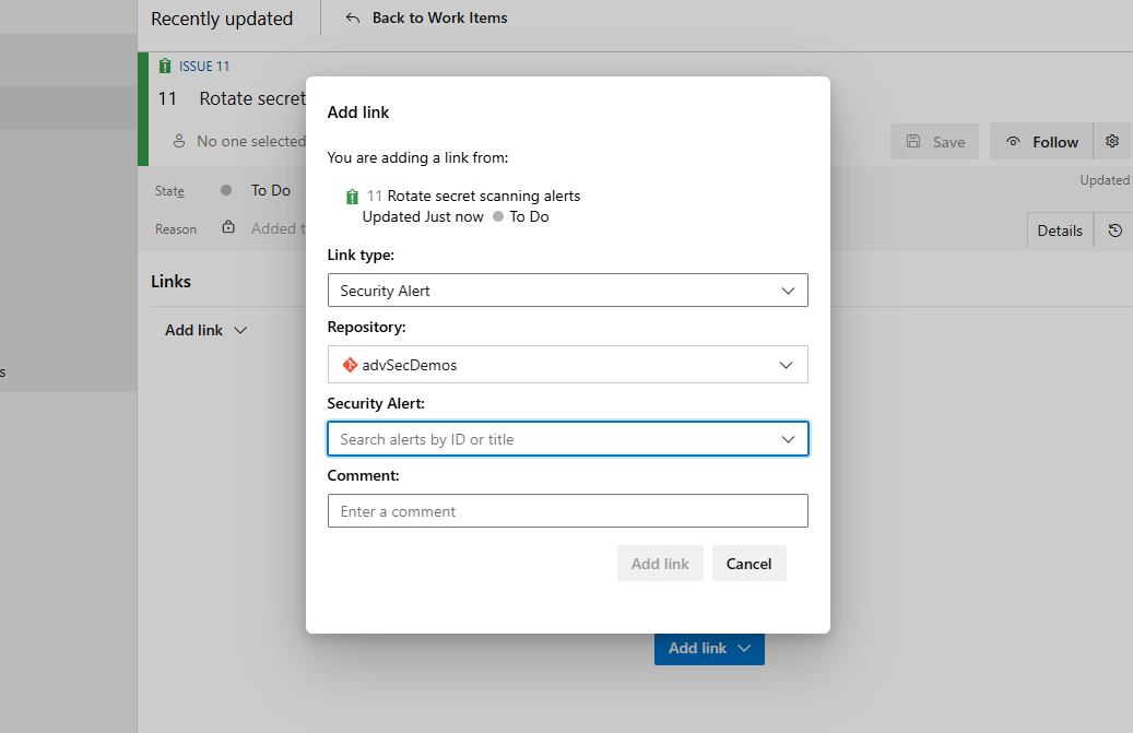

Las alertas de Seguridad Avanzada se pueden vincular a elementos de trabajo desde un elemento de trabajo o desde una alerta de Seguridad Avanzada.
  1. En el elemento de trabajo, seleccione Vínculos>Agregar vínculo>Elemento existente.
  2. Seleccione un repositorio, que debe tener advanced Security habilitado y seleccione una alerta de seguridad en la lista desplegable. También debe tener el permiso de ver alertas de Advanced Security para este repositorio.
Captura de pantalla de la selección de elementos de trabajo con el tipo de vínculo de alerta de seguridad.

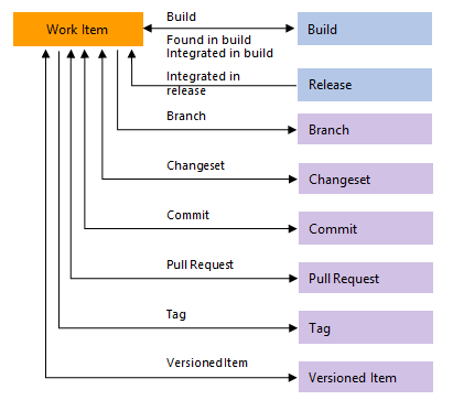

A medida que desarrolla el software, puede capturar qué cambios de código y compilaciones admiten la finalización de un elemento de trabajo. El equipo puede comprender qué trabajo se realizó o cómo se corrigió un error a través de la pista de auditoría de los cambios en la base de código.
Los tipos de vínculo que se usan para construir estos vínculos son: Branch, Build, Changeset, Commit, Found in build, Integrated in build, Pull Request, Versioned Item y Integrated in release environment. Estos tipos aparecen en la imagen siguiente.

El Control de Versiones de Team Foundation (TFVC) permite vincular elementos de trabajo a conjuntos de cambios o archivos de código fuente versionados utilizando los tipos de vínculo Conjunto de Cambios y Elemento Versionado. Al registrar los cambios pendientes o usar Mi Trabajo para registrar los cambios, los elementos de trabajo se vinculan automáticamente a tus cambios. Para obtener más información, consulte Registro de su trabajo.
Captura de pantalla de Team Explorer, Mi trabajo, Cambios pendientes, hacer check-in.
Los tipos de vínculo relacionados con las pruebas vinculan elementos de trabajo de administración de casos de prueba entre sí o con otros elementos de trabajo. Desde el portal web o Microsoft Test Manager, puede ver qué casos de prueba están definidos para un conjunto de pruebas y qué conjuntos de pruebas están definidos para un plan de pruebas. Estos objetos no están vinculados entre sí a través de tipos de vínculo.
Puede vincular elementos de trabajo a casos de prueba mediante los tipos de vínculo Probado/Probado por. Use los mismos controles de vínculo que usa para vincular elementos de trabajo a otros elementos de trabajo.
En la imagen siguiente se muestra el conjunto completo de tipos de vínculo que puede usar con los tipos de elemento de trabajo de administración de pruebas. La mayoría de los vínculos entre los objetos de administración de pruebas se producen mediante la ejecución de una tarea desde las páginas De prueba o Microsoft Test Manager.
Captura de pantalla de los tipos de vínculo utilizados para vincular objetos de prueba.
Por ejemplo, al agregar pasos compartidos a un caso de prueba, se vinculan automáticamente mediante los tipos de vínculo caso de prueba o pasos compartidos . Para más información, consulte Compartir pasos entre casos de prueba.
Captura de pantalla del formulario de elemento de trabajo de prueba en el que se muestran los pasos.
Captura de pantalla del cuadro de diálogo Insertar pasos compartidos.
En la sección Prueba, puede agregar planes de prueba, conjuntos de pruebas y casos de prueba, que se vinculan automáticamente. No puede añadir estos elementos a través de un tipo de vínculo específico. El sistema de pruebas crea y administra las asociaciones de resultados de pruebas para los casos de prueba y los planes de prueba.
