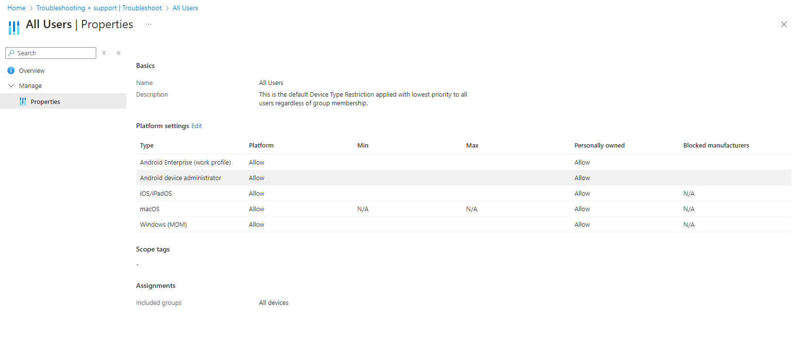

    Par contre je viens de me rendre compte de quelquechose, je ne vois pas linux dans les types d'os autorisés:
    Image de l’utilisateur
    Pourtant il me semble que je n'ai aucune configuration supplémentaire a effectuer sur intune pour que ce dernier accepte les linux.
