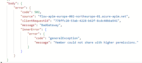

Since the beginning of the week I've been getting this error on all “non-admin” users. Nothing seems to have been changed in the sharepoint settings and the rights for share links in the administration interface haven't changed either. Since I can't find any article on this error, I'm going to ask the question here.

This error occurs whenever I try to create a share link on a library. It also causes a lot of problems on my power automaton feeds, which have the same error.

However, my users usually have the right to create share links, so I don't really understand what the problem is. If you have any ideas, please don't hesitate

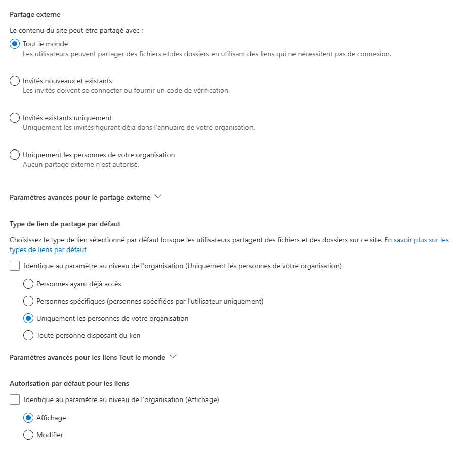

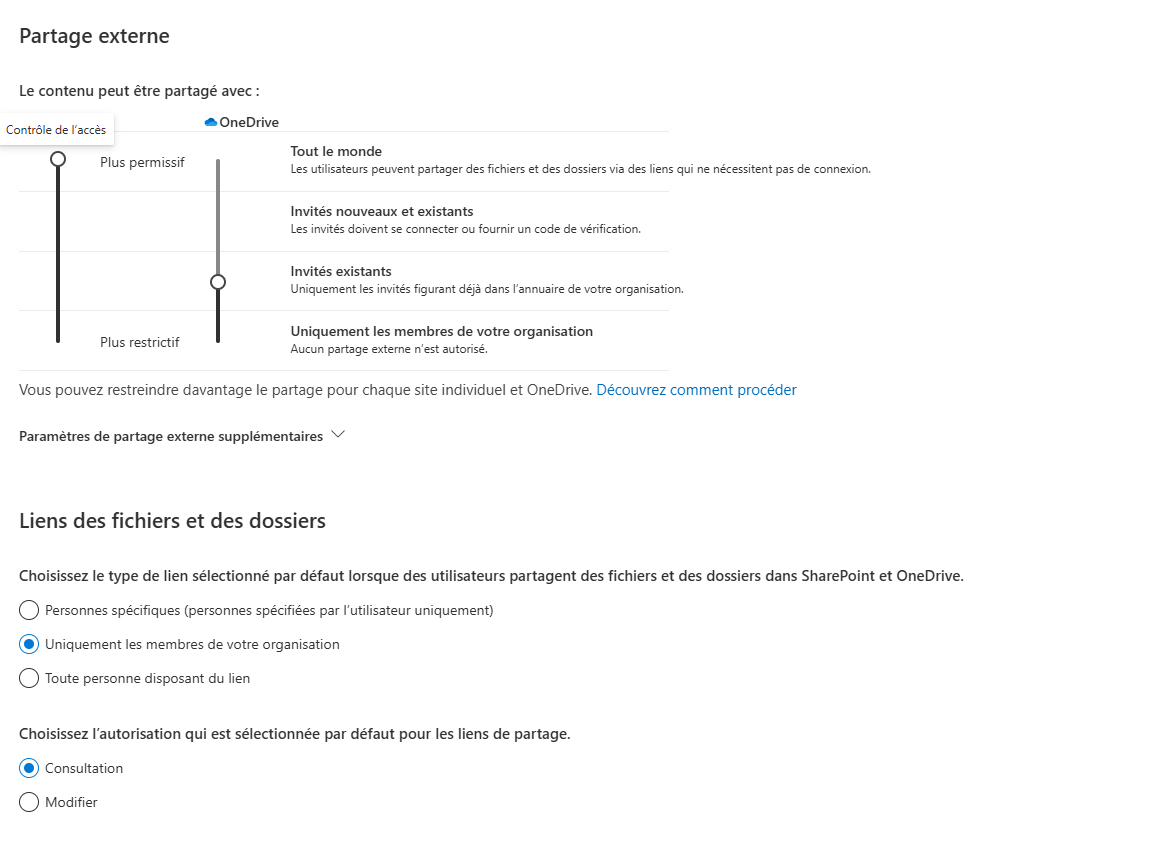

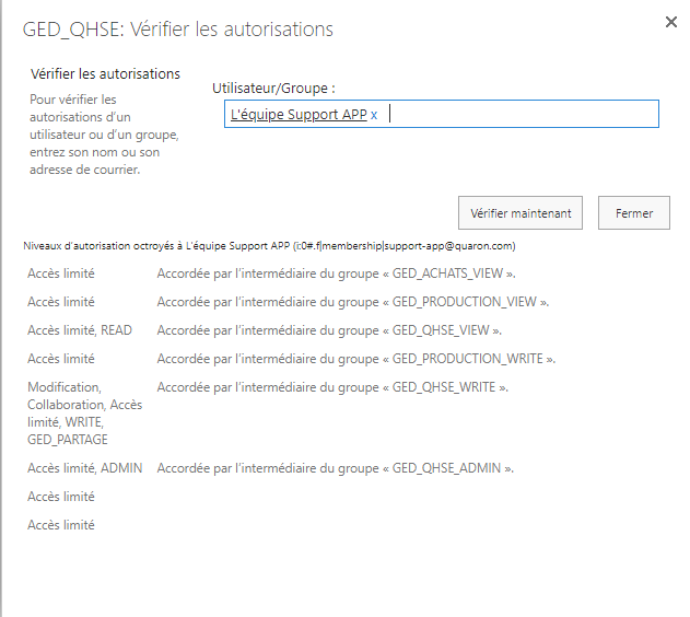

Other usefull doc :
2025-01-14 15_29_15-Arc
Image de l’utilisateur Image de l’utilisateur
(I already have a ticket Open but it should be useful to have some trace on internet of this problem)

    J'ai remarqué qu'il n'y a rien d'anormal avec les paramètres du centre d'administration pour les images que vous avez téléchargées. Veuillez consulter les conseils ci-dessous dans la collection de sites pour résoudre le problème.
    1.Accédez à la collection de sites -> Autorisations du site -> Modifier la manière dont les membres peuvent partager -> Définissez « Les propriétaires du site et les membres peuvent partager des fichiers, des dossiers et le site. Les personnes disposant d'autorisations de modification peuvent partager des fichiers et des dossiers. ».
    2.Accédez à la collection de sites -> Paramètres du site -> Fonctionnalités de la collection de sites -> Désactiver la fonctionnalité de mode de verrouillage des autorisations utilisateur à accès limité.
