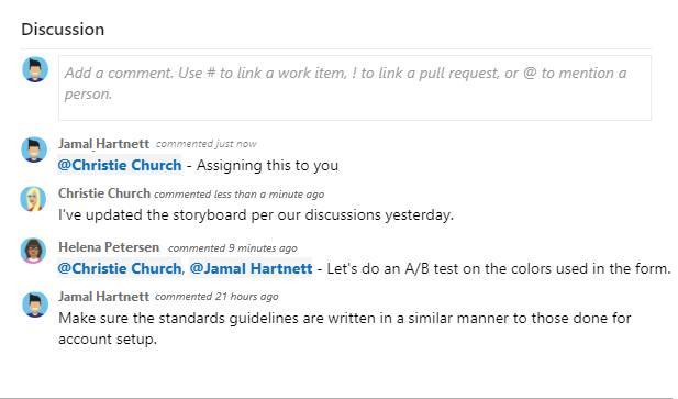

Contrôle des discussions
Avec le contrôle Discussion, les membres du projet peuvent ajouter et passer en revue les commentaires faits sur le travail en cours d’exécution. La barre d’outils de l’éditeur de texte enrichi s’affiche sous la zone de saisie de texte lorsque vous sélectionnez votre curseur dans chaque zone de texte. Chaque commentaire ajouté est enregistré dans le champ Historique. Pour plus d’informations, consultez Afficher et ajouter des éléments de travail. Pour interroger la discussion ou l’historique, consultez Historique des éléments de travail et champs de discussion.

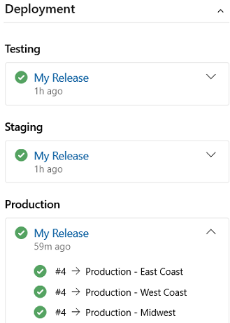

Contrôles de déploiement, de développement et de travail associé
Les contrôles Déploiement, Développement et Travail associé sont des contrôles spéciaux disponibles dans la plupart des formulaires de suivi du travail.
Le contrôle Déploiement fournit une vue d’ensemble rapide indiquant si une fonctionnalité ou un récit utilisateur est déployé, et à quelle étape. Vous obtenez un aperçu visuel de l’état d’un élément de travail, car il est déployé dans différents environnements de mise en production, et une navigation rapide vers chaque phase de mise en production et exécution. Pour plus d'informations, consultez Lier des éléments de travail aux déploiements.
