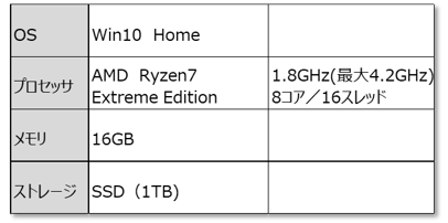

    1.機種/OSなど
     NEC社製・ LAVIE N1585/AAL
    画像

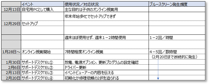

    3.経緯
    画像
