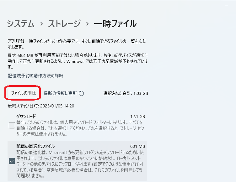

Windowsでは自動的には消しません。放っておくと、古いWindows のフォルダー名がWindows.old2 などと増えていくだけですが、このままほっといてもファイル容量が増えるだけなので、大丈夫です。何も悪さはしませんが、検索の時などで邪魔になるので、私は Windows 更新後安定動作を確認した後で削除していま。
以前のWindowsの削除方法は、管理者権限でサインインして、設定>システム>ストレージ
を開いて、「一時ファイル」を開いて、必ず「以前の Windows」にチェックしてから、「ファイルの削除」をクリックするだけです。下記の画面には、「以前の Windows」は削除したあとなので、表示されていません。ご注意ください。
