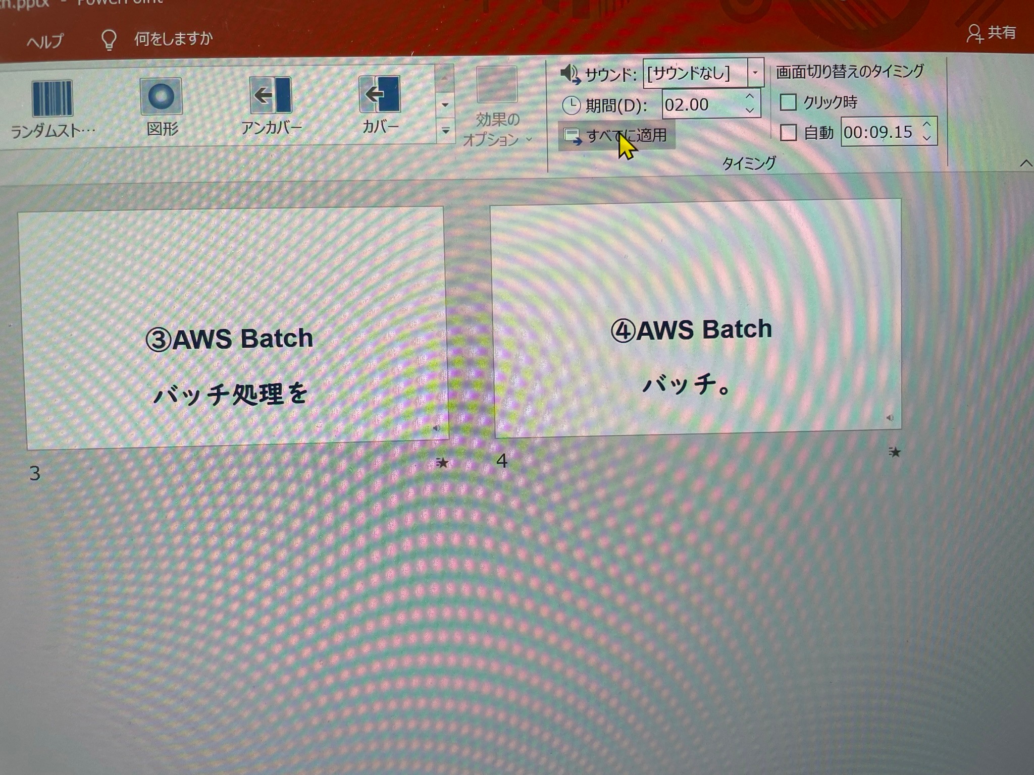

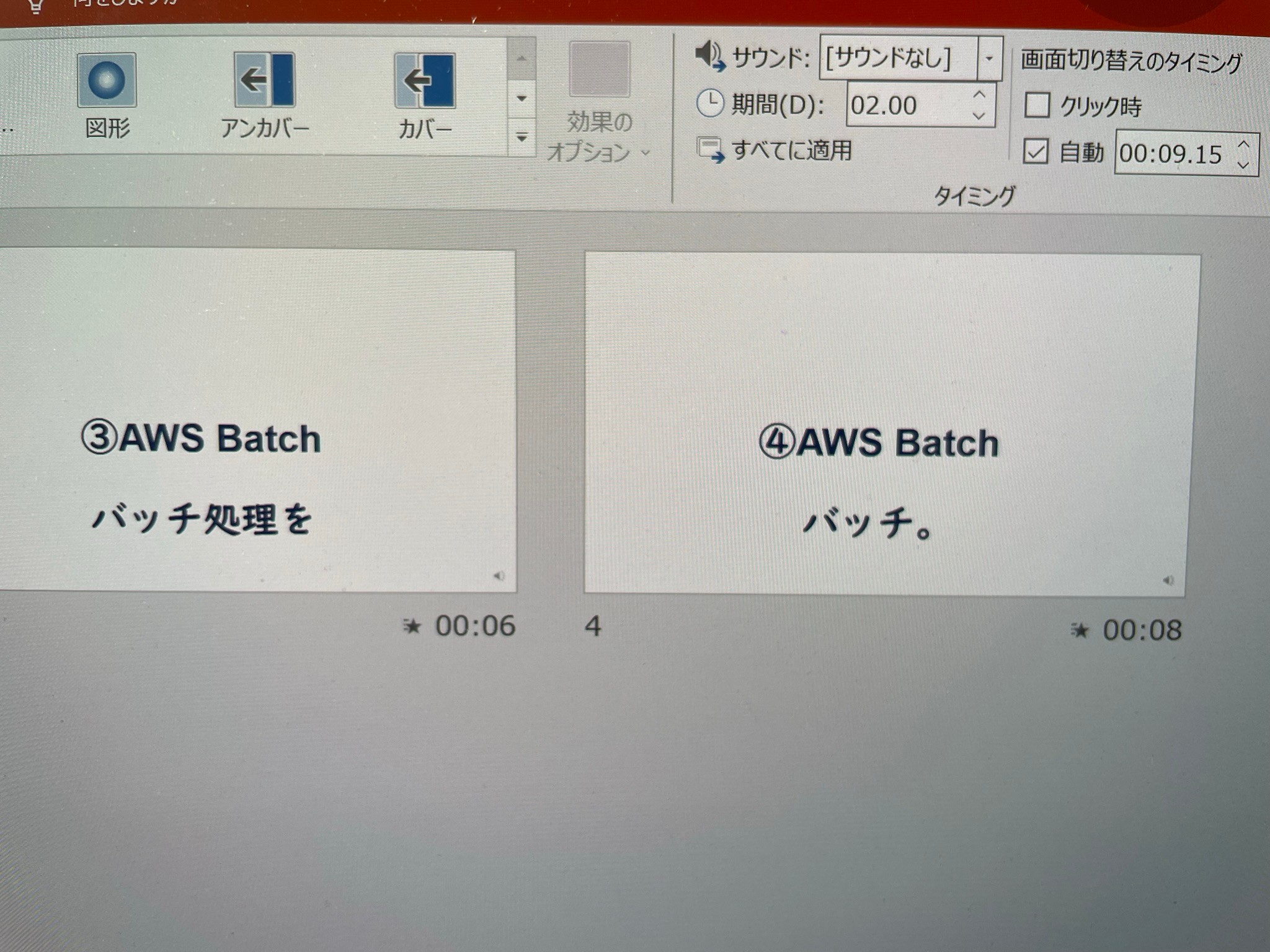

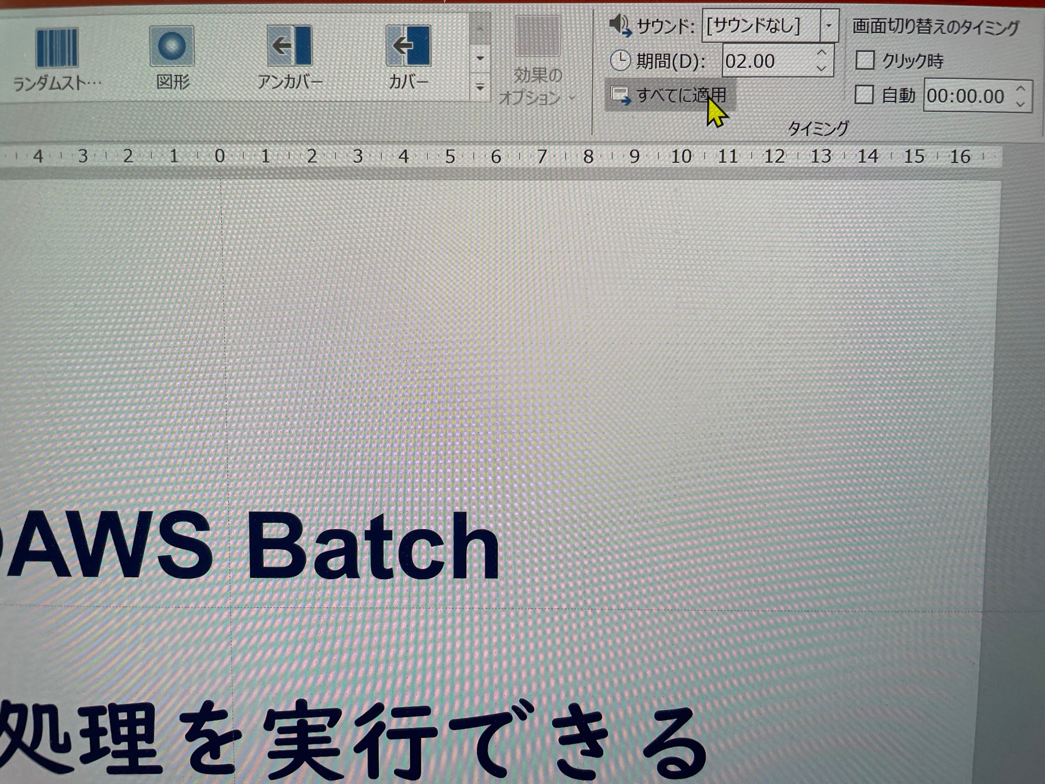

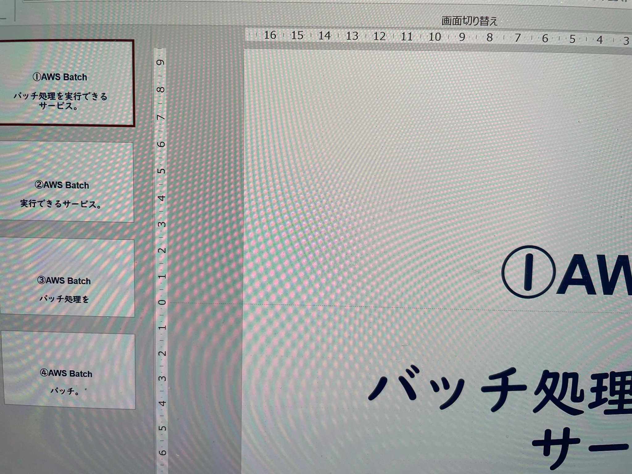

    2022-08-07T10:57:14+00:00
    何度も、すみません。写真も撮りましたので、見ていただけるでしょうか。
     [画面の切り替えタイミング] を一切触らなければ、問題ないんです。
    1テスト用にスライドが4枚あるプレゼンテーションを作成する⇒4枚作りました。
    2スライドをどれか1枚表示し、[画面切り替え] タブで [画面の切り替えタイミング] の [クリック時] [自動] いずれにもチェックが入っていない状態にして [すべてに適用]⇒デフォルトで自動にチェックがついていましたが、こちらも外しました。
    3[スライドショー] - [録画] - [先頭から] で録画画面に切り替え⇒4枚のスライドで適当な秒数で録画しました。
    4録画を開始して、適宜スライドを切り替えて最後まで表示
    5録画を終了して保存⇒一覧を見ると、秒数が入っています。
    ここまでは問題ないんです。
    問題は、画面切り替えで効果やサウンドを入れて、その後、チェックボックスを外して、すべてに適用したのに、一度入れた秒数が解除してくれないんです。
    下記のように、秒数が表示されません。

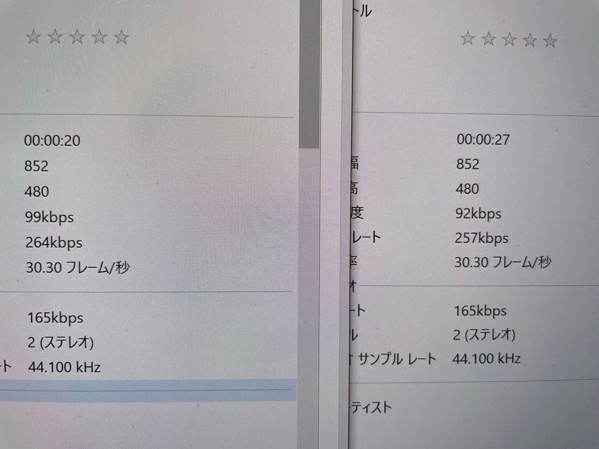

    そして、動画にエキスポートすると、長さも20秒と27秒と違って出てきます。
    200枚のナレーション、2日間かけて吹き込んだので、今更やり直しはちょっと辛く、なんとかならないものでしょうか。

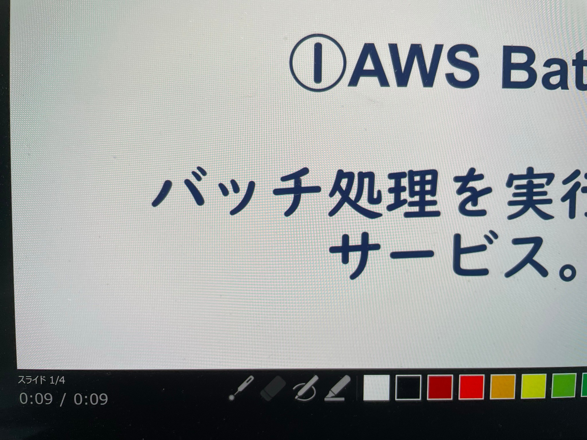

    2022-08-07T03:52:04+00:00
    新規作成でスライド1枚で試してみました。
    同じ現象が起こります。
    画面切り替えのタイミングの
    □クリック時
    □自動 (00:06:00)
    と、いずれにもチェックが入っていません。
    この秒数を色々変えて、スライドショーの録画で再生ボタンを押すと
    18:00/06:00
    ナレーションの秒数分は再生してくれます。
    しかし、土台となる秒数が、画面切り替えのタイミングで直近に設定した秒数になります。
    このソフトが壊れていますか?
