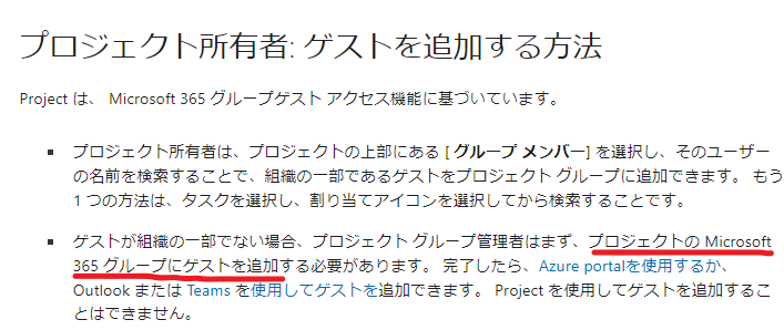

Microsoft project for the webの読み取り専用アクセス権についてです。
現在、Project Plan 1 試用版を使用しています。
本来ですと、職場アカウントで試用版を使用したかったのですが、
職場または学校アカウントでサインインしようとすると、
エラー メッセージが表示されるため個人アカウントで使用しております。
現在、職場アカウントに読み取り専用アクセス権を与えたいのですが、
ゲスト追加の方法がわかりません。
Microsoft supportに「ゲストにプロジェクトをProject for the webで表示させる」という
ページがありますが、プロジェクトのMicrosoft 365グループにゲストを追加するとしか、
記載されておりません。
何方かご存知の方がいらっしゃれば具体的な方法を教えてください。
よろしくお願いします。

    Project Plan1 のサブスクリプションは個人アカウント(Microsoft アカウント)では直接利用できないので、個人アカウントから試用版にサインアップされたとしてもセルフサービスサインアップで Entra ID テナントができているかと思います。アクセス権の管理はこの Entra ID テナントで行う必要がありますが、結構面倒な作業です。
    「職場アカウントに読み取り専用アクセス権を与え」ることが非常に重要であるなら別ですが、そうでなければサインアップしたアカウントから利用されることをお勧めします。逆に職場アカウントで Project を利用したいのであれば、職場アカウントのテナントの管理者に相談・依頼された方が現実的でしょう。

    個人アカウントなので Microsoft365グループ
    そのものが存在しないとのこと承知致しました。
    そのため、個人アカウントよりMicrosoft 365グループにゲストを追加できないので
    職場アカウントに対しても読み取り専用アクセス権(共有)を与えるできないということなんですね。

    AIは下記と言っていますが、個人アカウントなので Microsoft365グループそのものが存在しないと思います。
    ゲストも個人アカウントにすれば共有できたりしないでしょうか?
    (私は、利用していないので間違っていたらご免なさい。)
