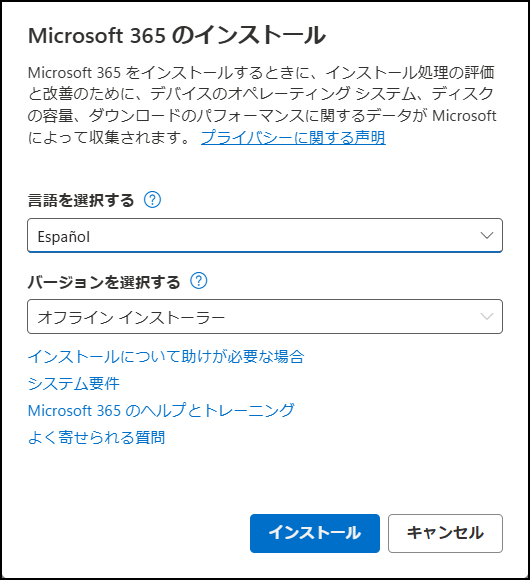

そのアカウントの「サービスとサブスクリプション」画面から、「購入済みの製品」の欄にあるOffice Home and Bussiness Premium 2013
脇の「インストール」をクリックすると、Microsoft365のインストールという小さい画面がでてきて、そこから言語をEspanolを選択、オフラインインストーラーを選び「インストール」を再度クリック。
すると、画面は飛ばされますが、
Chromeだと「このページは動作していません この問題が何度も発生する場合は、サイト所有者にお問い合わせください。
HTTP ERROR 400」
Firefoxだと真っ白な画面になったままで反応なし
になってしまいます。
ちなみに、イタリア語で試しても同じでした。
アドレスは、
https://officecdn.microsoft.com/sg/492350f6-3a01-4f97-b9c0-c7c6ddf67d60/media/es-ES/HomeBusinessPipcRetail.img
とありますが、DLできません。

「バージョンを選択する」のドロップダウンリストの表示も「Microsoft 365」ですか?
ちなみに手元で
画像
この設定で [インストール] をクリックすると、
https://officecdn.microsoft.com/pr/492350f6-3a01-4f97-b9c0-c7c6ddf67d60/media/es-ES/O365HomePremRetail.img
がダウンロードされますね。
機能しないものと、ファイル名が異なるようです。

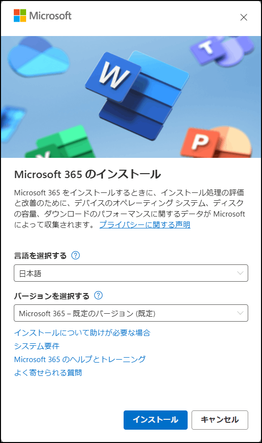

    要点は理解しました。Office Premium をお持ちとのことですが、私は同じ製品を持っていないので、確認させてください。
    ホーム | Microsoft 365 (office.com) で右上の「アプリをインストール」をクリックすると、
    このような画面が表示されますか? これとことなる画面の場合は、そのスクリーンショットを示してください。
    またこのような画面が表示される場合、「言語を選択する」と「バージョンを選択する」の選択肢はどのようになっていますか?
    手元(Microosft 365 Family のライセンス)では、言語は Office でサポートされているすべての言語、バージョンは以下のように表示されます。

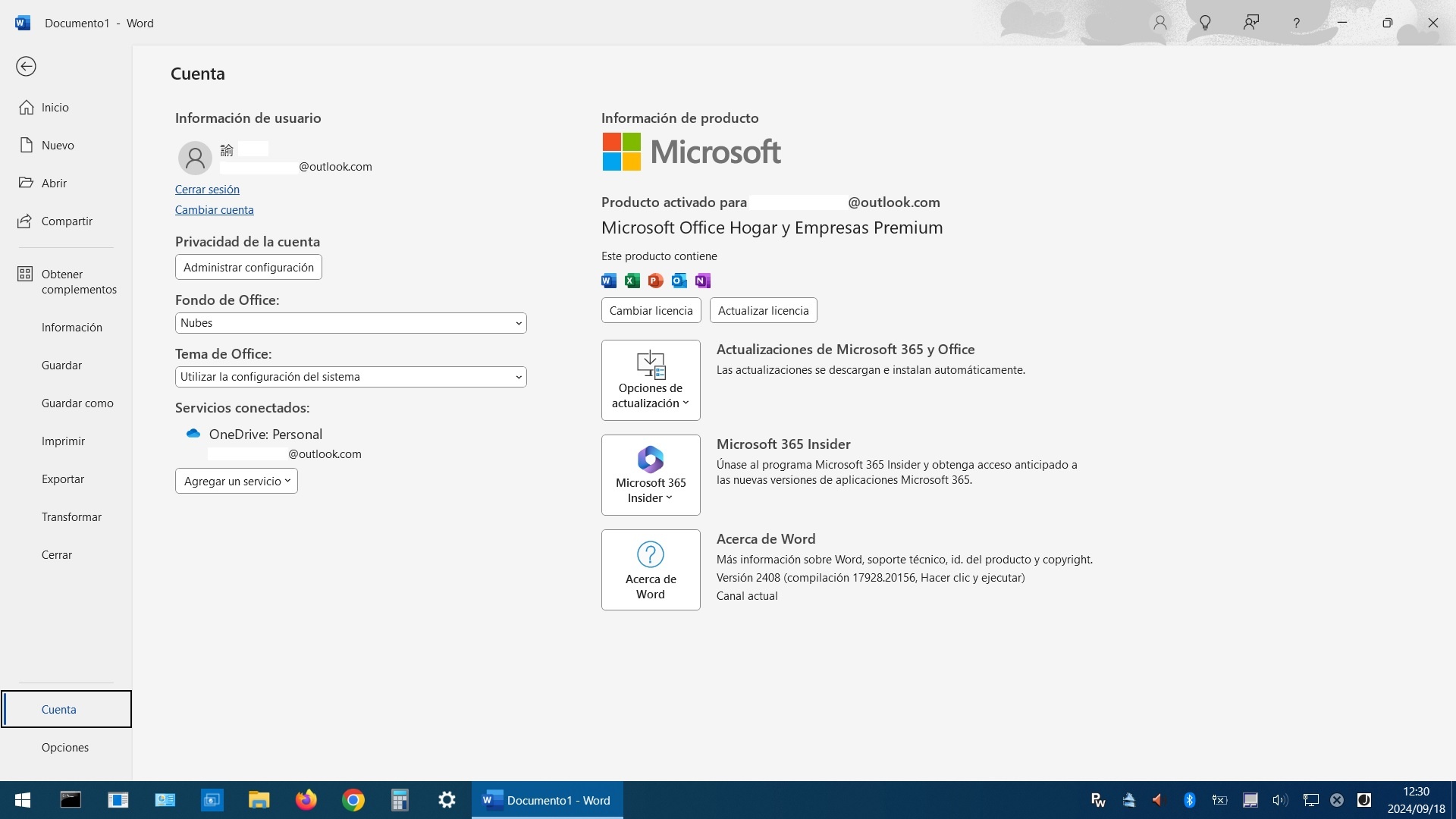

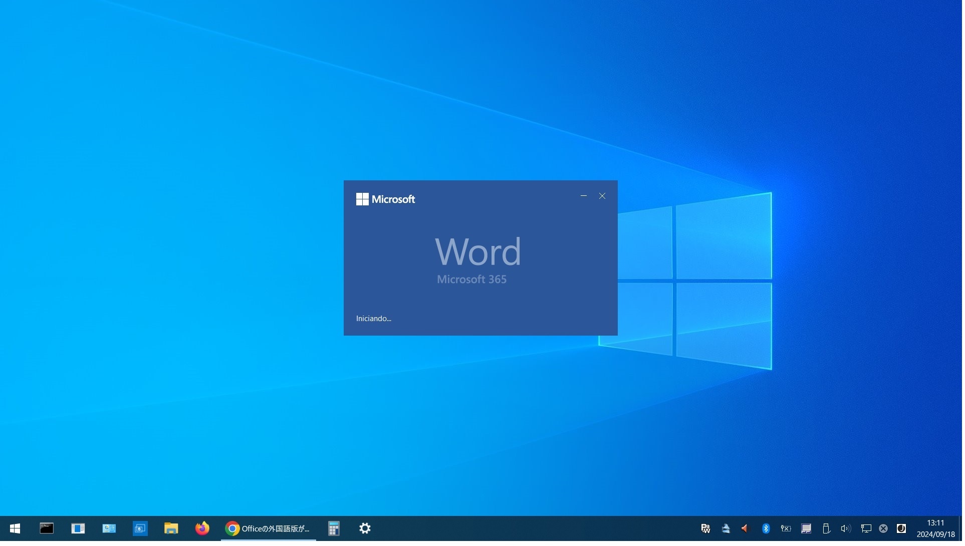

    次に、C2R版をアンインストールして、先に頂いたURLからスペイン語版を落としてインストールしてみました。
    結果、やはりプロダクトキーが違うと出てしまいました。
    ただ、その下にここからインストールしてくださいと言うリンクがあり、それをクリックしたらアップデートか何かが始まりました。
    そしてMicrosoft365になりました。
    ただ、起動時の画面は先の投稿に上げたものとはちょっと違います。
    ですが、アカウント画面をみると、やはりHogara y Empresas Premiumと出ました。
    ここまでくるともうわけわかりません…

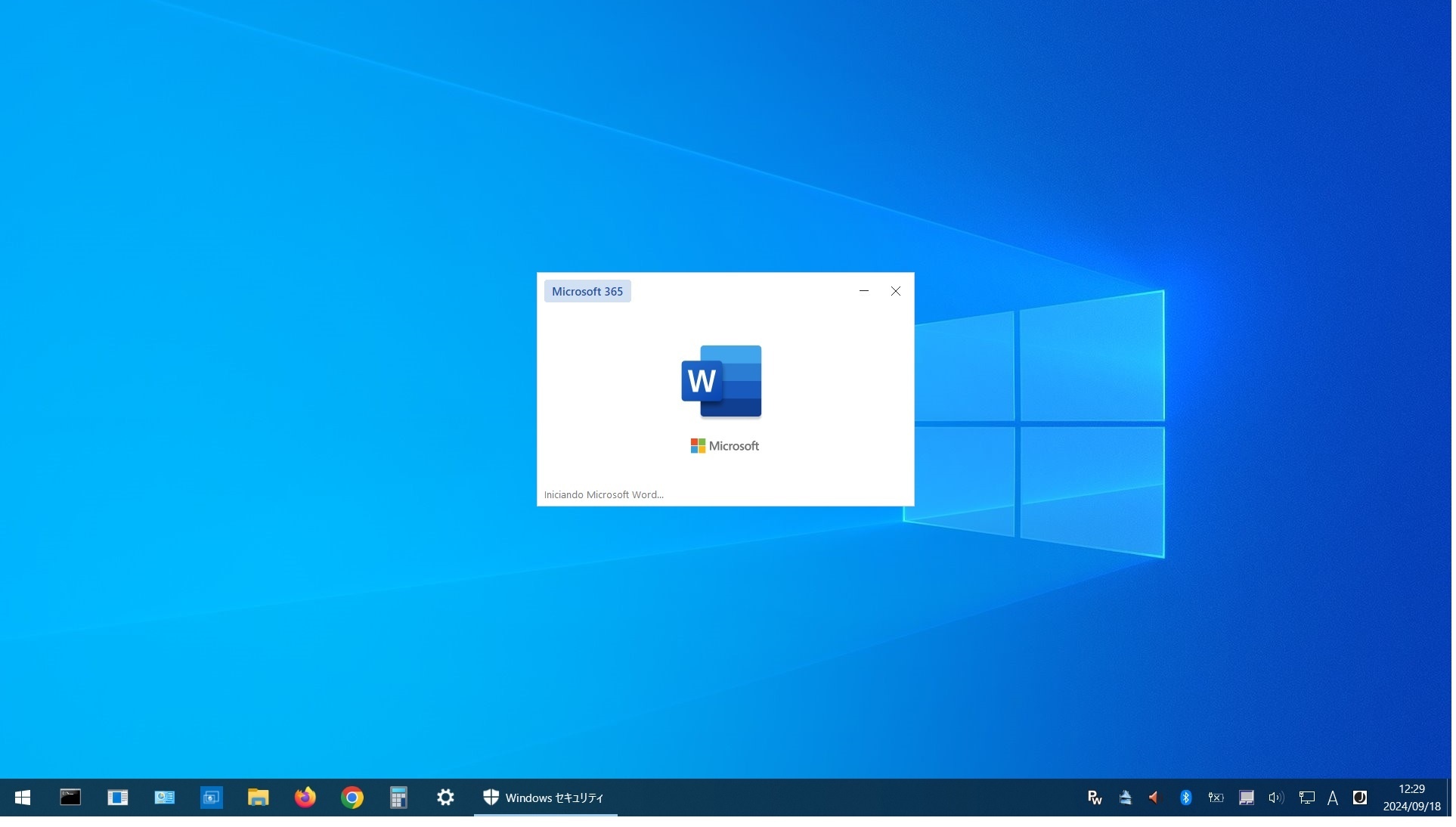

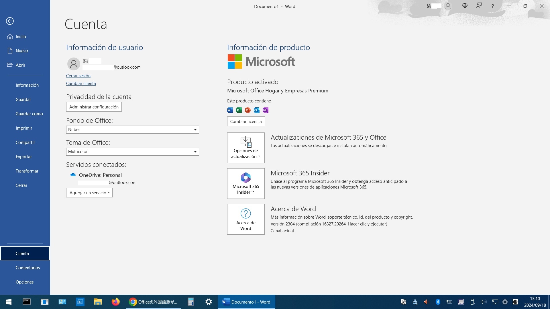

    C2Rからのスペイン語版インストール後ですが、Wordを起動させてみました。
    Microsoft365と表示が出ております。
    画像
    ですが、起動後のアカウント表示を見るとHogar y Empresas Premium (Home& Business Premiumのスペイン語表記) と出ております…
    やはりこういうのを見るとMicrsoft側の問題が多いように感じます。
    日本独自の販売形態にしたばっかりに、MS側がついて行けてないのではないでしょうか…
    画像
