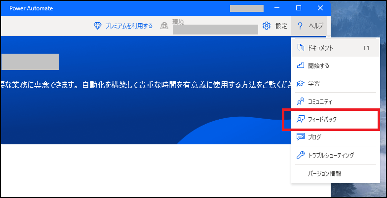

Hebikuzure aka Murachi Akira 325.9K 評価のポイント MVP ボランティア モデレーター
2025-06-19T07:45:22+00:00
改善の希望は、フィードバックを送信してください。
